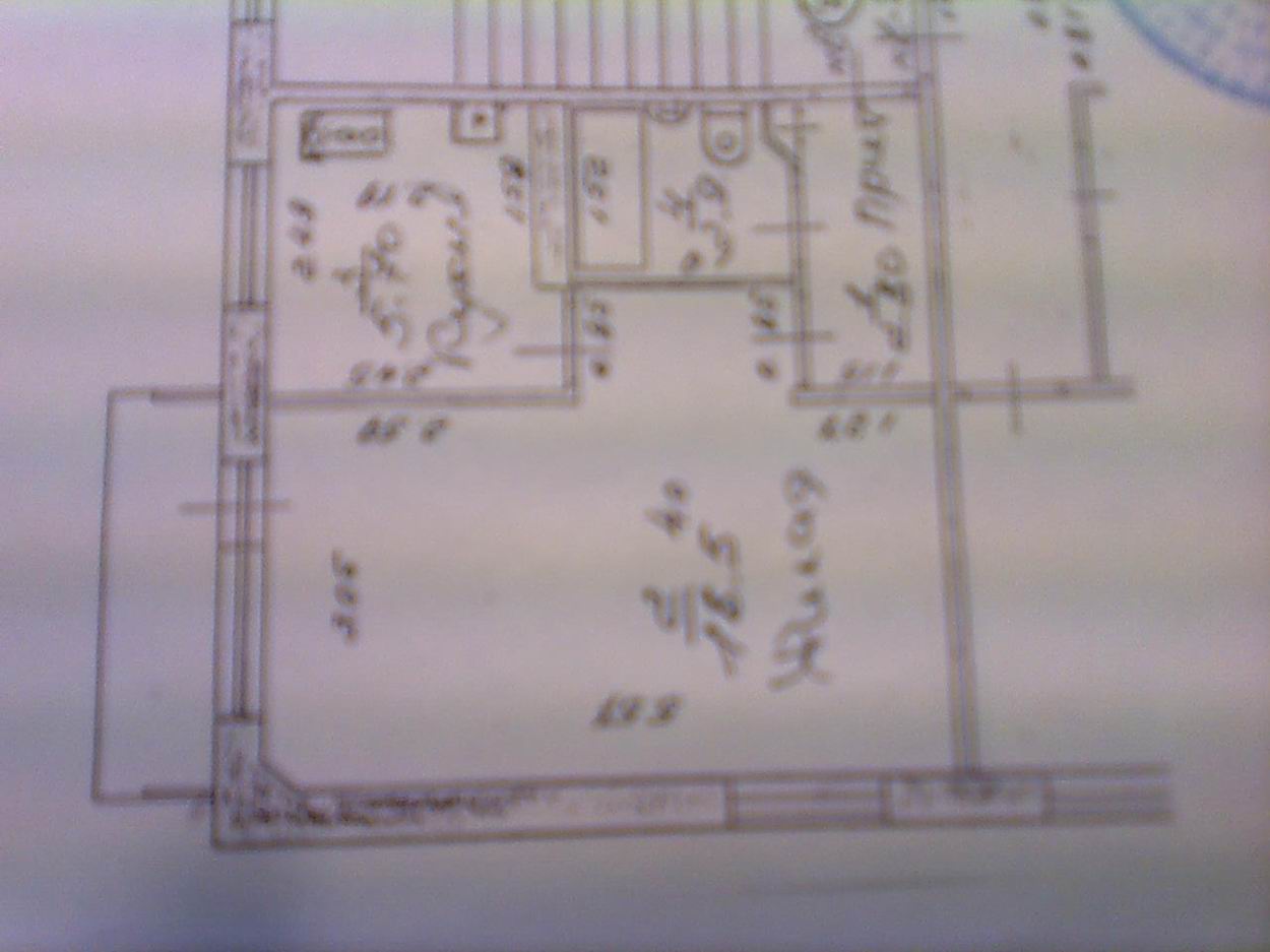

Очень заинтересовал вопрос, а где у хрущевок несущие стены? Сносить ничего не собираюсь, но стало интересно (см. рис.)
Квартира угловая, ширина плиты соответствует ширине комнаты (убедился сам во время ремонта), т.е. где-то 3,1 м, как я понимаю. Наружные стены толстые и несущие видимо тоже. А вот длина плиты непонятна и соответственно непонятно на что же опирается другой конец плиты? То ли она такая огромная (получится где-то 11м) в длину (чтоб до другой внешней стены достала) , то ли опирается на стену между мной и соседями? Но вроде бы эта стена не сильно толстая...

Вдруг еще осенил меня вопрос! На рисунке:
Красным цветом показана плита, лежит она (как я понял из вышеописанного) на стенах 1,2 и частично на 3.
Зеленым - ж/б коробка ванной (четыре стенки толщиной около 5 см. и пол (дно) черт знает какой толщины, но толстое). Весит наверное оочень даже прилично.
А синим цветом - вент. короб (плита с 10 каналами внутри), этот самый венткороб, как я понимаю, "протыкает" плиту насквозь.
А теперь вопрос: как эта самая плита выдерживает такую нагрузку (короб ванной+ванная с водой), ежели она получается такой формы (рис.2)? Ничего не понимаю

Мне кажется у вас между комнатой и кухней ригель должен быть. Если ригеля нет, то план БТИ возможно врёт с толщинами стен. Планировка похожа на блочные здания... Если не трудно сделайте фотку фасада, попробую серию определить - там всё ясно будет.
А вообще по практике индустриального строительства советского времени чаще всего использовалась продольная схема перекрытия (плиты вдоль длинного фасада)

  1. С перегородкой всё ясно. она 95% процентов перегородка (то есть не несущая)
  2. Значит неусщая стена между вами и соседями. А опирание плит перекрытий происходит на ограждающую стену.
  3. Это самое Гуано () является бетоном, это нормально в советское время. Где чё сперли, а строить надо, а бетон месили не считая фактически
  4. А увас плиты перекрытия между собой случайно не скреплены закладными? не попадались Вам стяжки из арматуры и полосы? Может у Вас вообще размер плиты "НА комнату" что маловероятно, но и такое бывает
Ой здаётся мне что плита на венткороб опирается...

Вот, наконец, и вспомнил, что надо сделать фотку. ТОлько не очень понимаю, что именно надо было фоткать. Если мало, сделаю еще
СЕРИЯ I-511 (возможно модификация)
Плита у Вас 1ПК57.18 шириной 1200-1500 по ГОСТ 9561-91
Плиты лежат параллельно длинной стены фасада. Так по проекту. Несущая стена - стена лестничной клетки и торцевая стена здания. Если не видно швов - плиты переварены через закладные и замоноличены. Стена между кухней и комнатой - перегородка, ненесущая, железобетонная с армированием 8-10 мм в 1 слой. Стена между вашей квартирой и соседями - ребро жесткости, несущая. Так по проекту здания.
Ч.Т.Д.

Ч.Т.Д. не получается. С комнатой все ясно. А вот с плитой под кухней-ванной-прихожей вопрос по прежнему открыт...
И сдается мне, что ваша мысль
cleric77 написал :
очень похожа на правду, (см пост 13), разве что плита все-таки не такая как там нарисована, а с дыркой (см.ниже)
