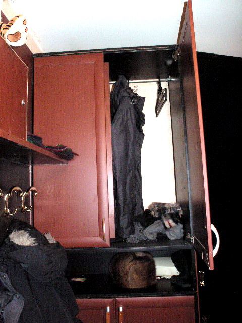

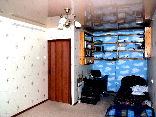

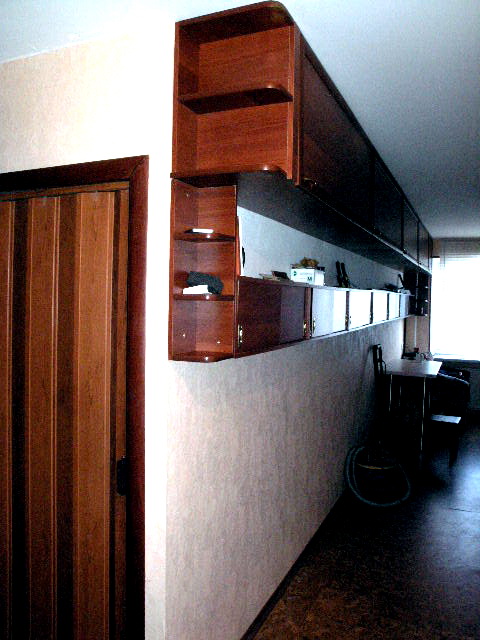

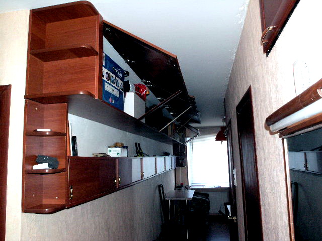

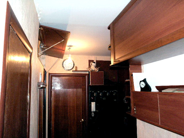

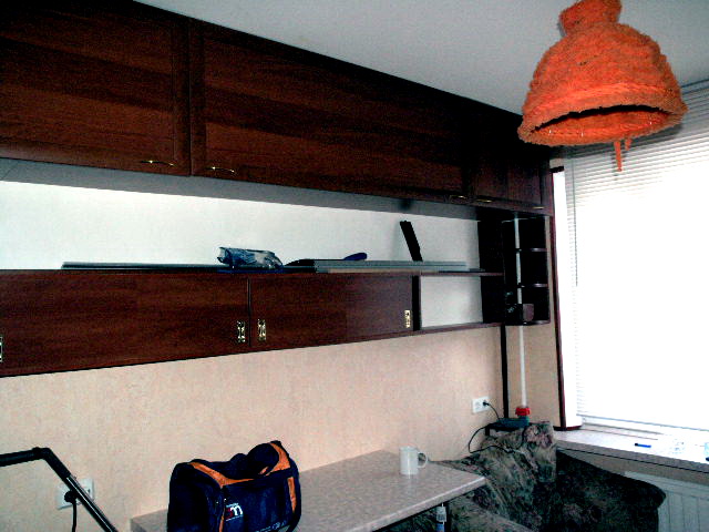

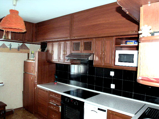

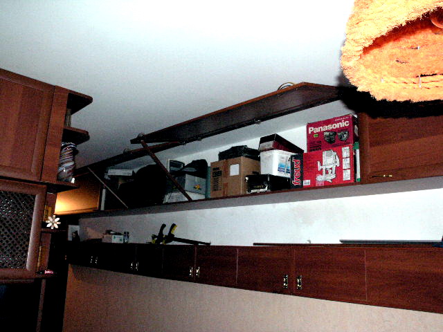

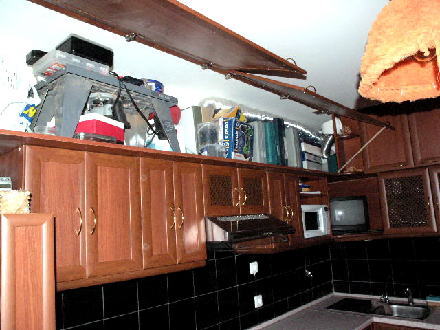

Собственно , обремененный ранее нажитым скарбом вынужден существовать в стандартной однокомнатной квартирке . Единственый выход для себя нашел в глобальном захвате потолочного пространства посредством "антресольного оружия " Ну как то так ...
Регистрация: 20.07.2006 Норильск Сообщений: 582

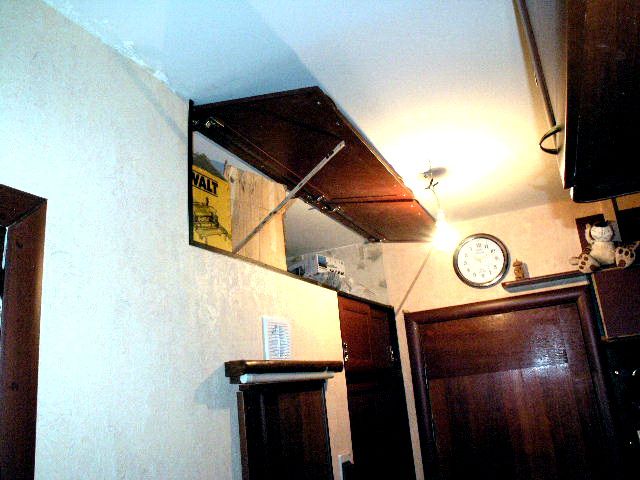

если надо что то достать то так

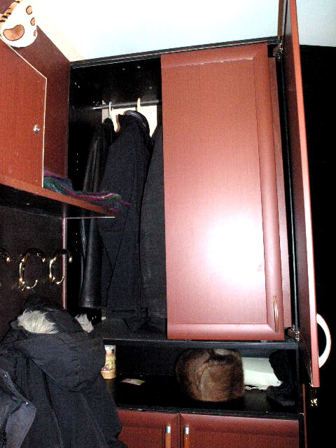

если надо что то одеть то так

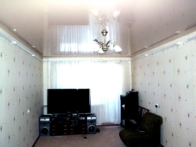

Это позволило минимизировать обстановку дабы освободить жизненное пространство на жалких квадратах доставшихся от жизни .....
однако, мебель не толко сжирает квадраты но и создает уют. на фотке с телевизором- комната кажется ужасно маленькой за счет пустых стен, и создается ощущение общаги-слишком пусто. просится кое какая мебель или постеры на стену, не знаю
все развивается со временем .... пока что мне нравиться так. Люблю поваляться на утепленном мягком полу , поразмышлять о звездах и пр .... Место для мебели то есть .. И вообще я только ремонт заканчиваю . Пожалуй пойду притащу пару кресел еще ..Воспользуюсь советом так сказать.
левша написал :
ну дык в том и проблема , она такая и есть ...
ZER написал :
На глаз не могу определить сколько всего квадратов комнате
наверно 12, ширина по фото примерно 2.60
а идея с антресолями нравится- тоже думал, но слишком показалось смело, до осуществления не довел.

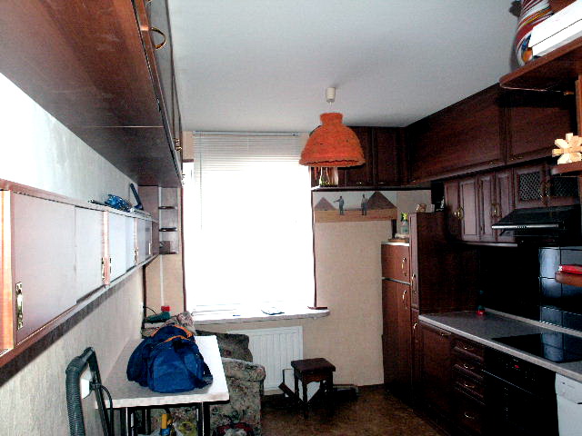

Как Вы так полочку интересно повесили?

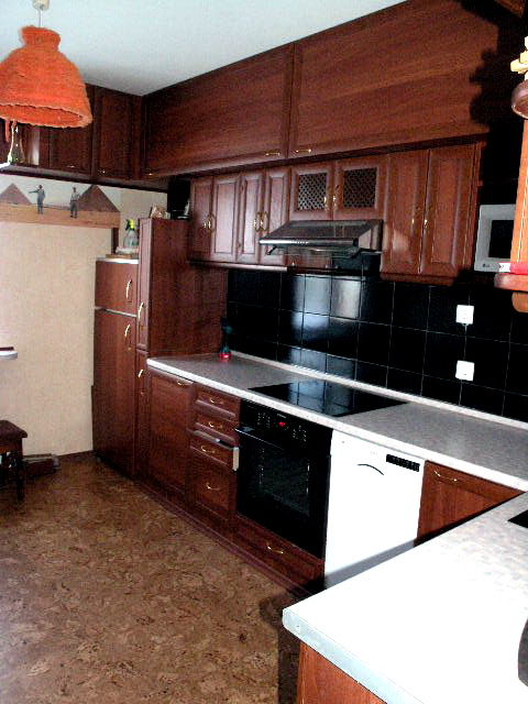

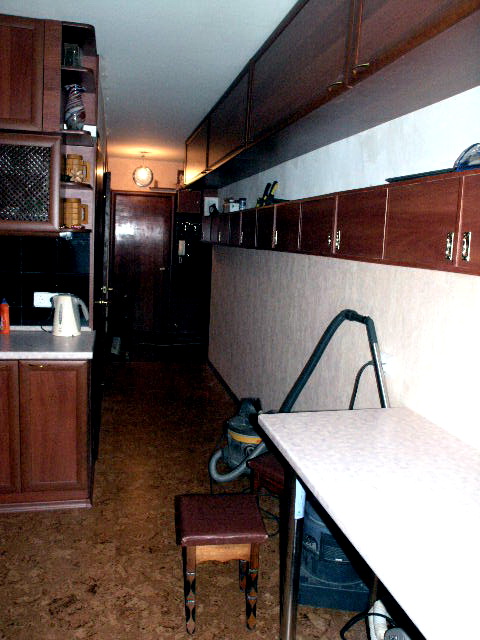

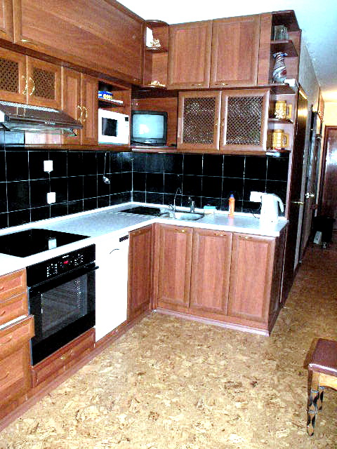

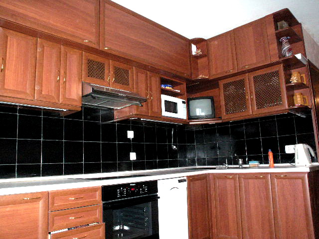

Но в целом у "ZER" классно сделана кухня и коридор,
но для большего комфорта нужны механизмы типа пантографов
и опускаемых корзин - но это недешевое удовольствие

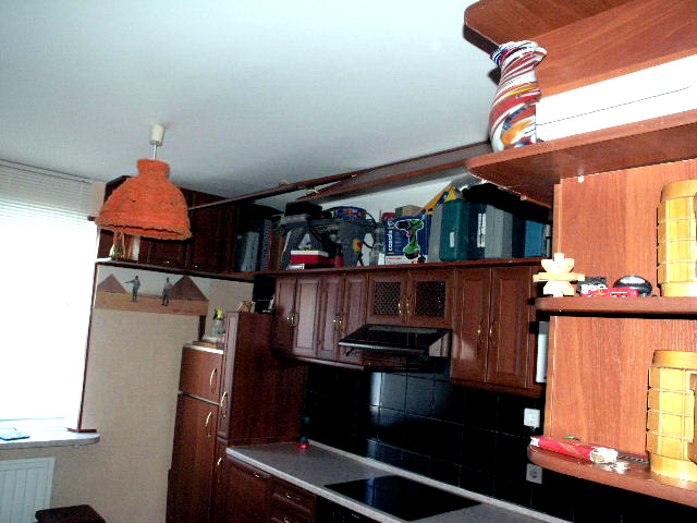

Klausss написал :
Как Вы так полочку интересно повесили? Вложение 124680
конструктивно выполнено против всех правил конструирования мебели в угоду борьбы за каждый кубический сантиметр использованния объема . Антресоли собраны "по месту":
  1. установлены мощые кронштейны на стене через 90см
  2. сннизу закреплено общее днище на 12 шурупах 4х16 в каждой точке стыковки и скаждой стороны кронштейна . Как ни страно хоть шурупы и короткие вес держат практически любой и нигде прогибов не было. длина полос на днище 270 см .
  3. На потолок закреплена полоса из дсп 16х50 мм . К ней крепятся двери на накладных петлях . Ничего не отваливается .
нижняя полка собрана "На земле " стандартно . Из секций 240см. Дверки раздвижные в стандартных францусских направляющих под стекло 4 мм. Ровно повесить на обычных подвесах -дело техники . Между собой секции стянуты стяжками.

ZER написал :
  1. сннизу закреплено общее днище на 12 шурупах 4х16 в каждой точке стыковки и скаждой стороны кронштейна . Как ни страно хоть шурупы и короткие вес держат практически любой и нигде прогибов не было. длина полос на днище 270 см .
Возможно это первое время.
Когда приходится делать антесоли, всегда в качестве основного полика использую фанеру. 10мм обычно бывает достаточно. А снизу прикрываю листом ДСП, к которому по переднему краю приклеена "обманка" - узкая полоска ДСП, прикрывающая фанеру и уголок на котором лежит эта фанера. В ДСП вклеены пластиковые бонки под винт М6 с помощью которых и притягивается к листу фанеры винтами с шляпкой впотай + капля клея.
Может быть Вам сверху на кронштейны положить полосы фанеры? Все-таки оборудование там находится и место по высоте для фанеры есть.
Klausss написал :
что сделано то сделано . Вряд ли придется возвращаться на переделку. Схема была опробована мою лет 10 назад . До сих пор все стоит , хотя я сам удивляюсь . Ваше схема конечно более профессиональна и разумна . ну и более тщательо зализано. Возьму на карандаш...
