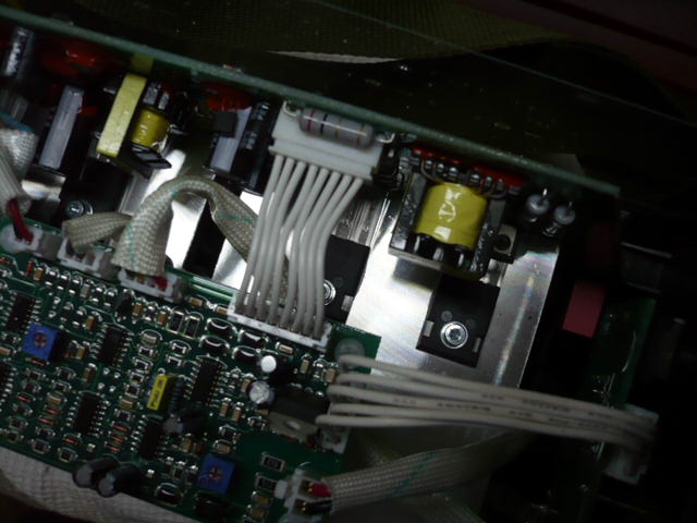

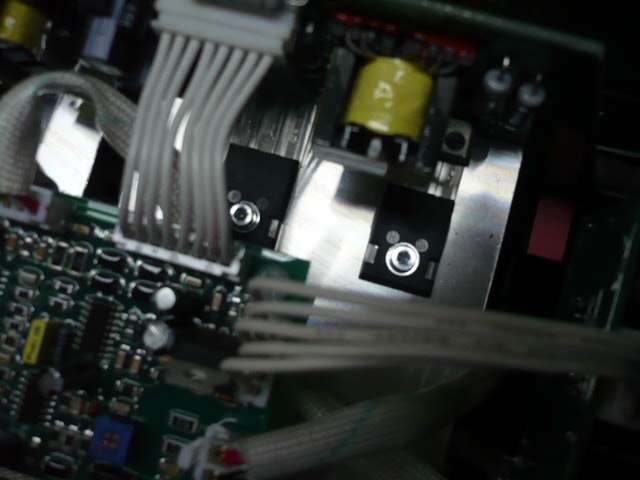

Ну вот и все. Вроде как закончилась моя сервисная эпопея. В этом плане ставлю сервису Hitachi жирный плюс. не смотря на некоторые заморочки но случай признали гарантийным. По времени на все про все ушло полторы недели. Теперь еще подождать нужно 2-3 дня и должны вернуть деньги. Хорошо что хорошо кончается.
сашок написал :
А вам предложили забрать деньги , или вы сами попросили ? Про ремонт что сказали ? В чём проблема ?
Я сам решил сразу после поломки что буду забирать деньги и покупать серьезную, так сказать взрослую игрушку. Перед покупкой хитачи я уже изучал предложения серьезных фирм но напугала цена их аппаратов. А тут мне попался хитачи и я повелся на этот очень известный бренд. Думаю таких как я много потому что названий аппаратов много а знакомого не одного. А тут хитачи!!!!!!!!!!!!!!! Конечно по цене сразу было понятно что класс аппарата ниже чем кемпи или еwm но я понадеялся что он все таки лучше фубага и тем более престижа и мне его хватит на долго тем более что работаю в основном тройкой. Но не повезло. Хотя аппарат может и не плохой и даже скорее не плохой потому что продажи его должны быть не плохими а неудачник тут вроде как я один. И если бы за те полторы недели что мой аппарат был в сервисе я бы не влюбился в pico 180 то скорее всего сделал бы еще одну попытку и заменил бы его на такой же.

выдал сервисный центр.Спасибо
Сказали что сгорели какие транзисторы в первичной цепи. На вопрос почему пожали плечами. Спросил во сколько бы мне обошелся ремонт, ответили что где в районе тысячи. Не знаю на сколько это правда но если так то не серьезная получается поломка. Другое дело что новым аппаратом работать надо а не по сервисам бегать.

По поводу неприятности у Сашка с hitachi-w200... Имею такой же аппарат около полугода,осенью варил отопление-сжёг пачки 4 мр-3с и ок-46,варил и от сети на токах до 150 ампер и от генератора ESE-606,но ток большой не давал до 100 а ,жалел гену.Аппарат вёл себя превосходно,ни разу не отключался,варить было одно удовольствие.После этого оставил его на зиму в подвале,отрицательные температуры если и были то незначительные,а вчера решил поправить ворота,варил от гены ток не более 70а,сжёг около 20 электродов мр-3с 2,5мм,затем перетащил аппарат (корткие провода напрягают) и электрод перестал норльно гореть-брызгался, пытался прилипнуть чего никогда раньше не было, сначала конечно подумал,что электрод дефективный,но потом увидел-тумблер перескочил на TIG,перключил обратно и дожёг электрод с нормальным горением,но пачав варить следующим-аппарат отключился,сработал 16 а автомат на гене,что меня сильно удивило т.к запас по току при 70 а сварочных почти в 2 раза,включил автомат ,но аппарат не включился,внутри у меня ёкнуло от нехорошего предчувствия,автомат выключил и включил минут через 5,аппарат зарботал в нормальном режиме,ворота доварил.
Регистрация: 17.07.2008 Красноярск Сообщений: 12170
STEP67 написал :
начав варить следующим-аппарат отключился, сработал 16 а автомат на гене, что меня сильно удивило, т.к запас по току при 70 а сварочных почти в 2 раза, включил автомат, но аппарат не включился, внутри у меня ёкнуло от нехорошего предчувствия, автомат выключил и включил минут через 5, аппарат зарботал в нормальном режиме
То есть сработал 16 Амперный автомат на генераторе, а входной автомат на сварочнике не сработал. Какой номинал у входного автомата на сварочнике? Выходит, что автомат на генераторе спас сварочник от выгорания силовых транзисторов в нём.
ИМХО (IMHO)
Регистрация: 07.03.2012 Жуковский Сообщений: 6
На сварочнике нет входного автомата,но то ,что он включился не сразу,а с задержкой говорит о том ,что сработала его собственная защита.Вопрос в том -почему скакнул ток.Генератор стабильно выдаёт 225 в- не раз замерено.Что было бы если варил на большем токе?Перелистал мануал ,но никаких предостережений по поводу случай ного переключения на TIG нет

Судя потому, что сварочник включился не сразу, а с задержкой в несколько минут, то можно предположить, что защита эта - по перегреву.
