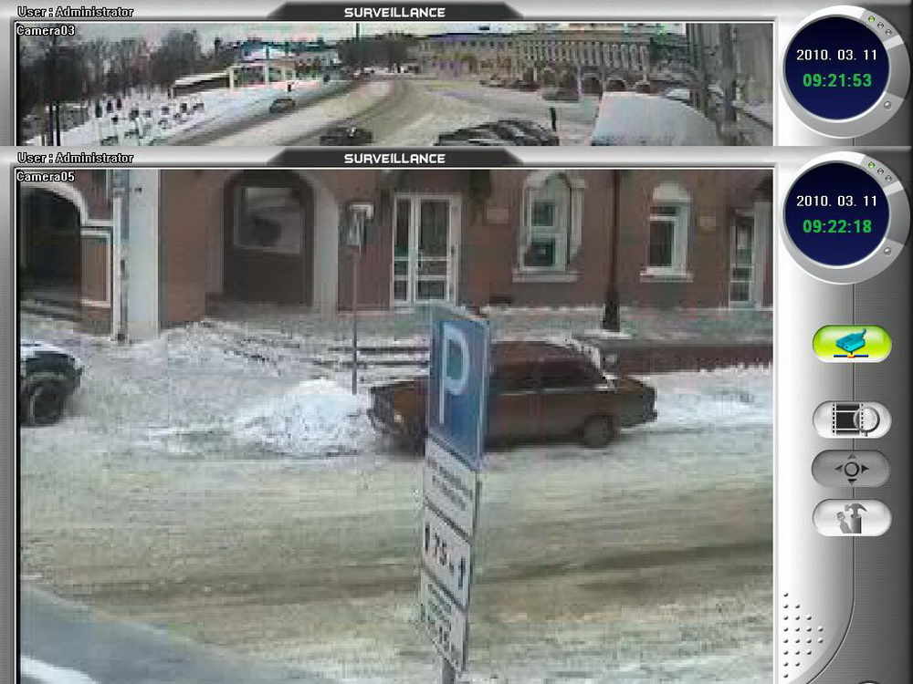

Господа специалисты, есть желание сделать видеонаблюдение в доме, 2 камеры внутри и 1 снаружи. Как лучше организовать это? Хотелось бы сделать эту систему независимой от компа, т.е. может отдельный регистратор, но с возможностью доступа по сети с компа. Еще слышал, что есть у регистраторов функция предзаписи (может по другому немного называется), пишет по 10 сек. и потом перезаписывает, когда поступил сигнал с тревожного входа - ставит вперед записи. Какие камеры подобрать? На работе стоят снаружи SK-2154 AIP/SO SUNKWANG, честно говоря картинка не очень, очень высокая зернистость, висит между первым и вторым этажом - ни лицо, ни номер машины не рассмотреть. Могу скриншоты выложить. Вот что вы в своей практике используете, чтоб можно было более менее качественную картинку иметь, но и по деньгам не шибко дорого? Если можно, конкретные модели, чтоб почитать про них.
Как давно ставились камеры?
Расстояние от камеры до устройства отображения?
Каким кабелем проложено?
Какое освещение на обьекте?
К чему подключена камера?
Все это сильно влияет на качество.

Камер 6 штук (наружние), расстояние разное, есть камера, которая стоит возле сервера, ну метров 15, есть которые стоят на другом конце здания, не знаю, сколько по периметру, может метров 100. Картинка одинаковая.

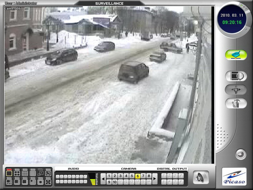

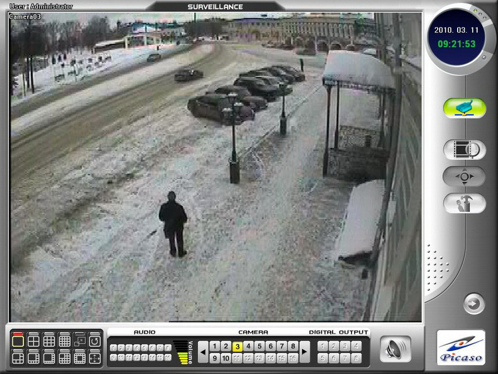

Вроде спецы делали, может оно и так. Скрины подцепил, ночные не стал делать.

по коксу на 50м стоит
а судя по скринам, у вас слишком большое сжатие стоит
чтобы ночью и в сумерки была хорошая картинка, надо брать чб камеры, у них чувствительность выше и полоса сдвинута в инфокрасный спектр
Truck написал :
Такое чувство, что не настроено разрешение изображения\передачи по ЛАН.
Если скрины сделаны 1к1, без ресайза и т.п.

Выяснил - в сеть идет пожатое изображение, сходил посмотрел на сервере - там картинка гораздо лучше. Видеосервер какой-то неудобный, настроек не много. В разделе размер изображения на 6 камере стоит 320х240, на 3 640х240. Может качество упирается в видеосервер? Стоит плата 16 портовая, модель - чего-то там 7016.
