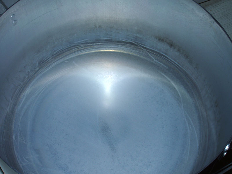

Приобрел недавно НОВУЮ соковарку для фруктов. Сделана довольно добротно из якобы пищевого травленого алюминия. Что означает "травленный" я не знаю. В прилагаемой инструкции громко расхвалены полезные свойства алюминия, растолкована его токсикологическая безопасность, написано про броню из оксидной пленки.
Вчера решил опробовать. Следуя инструкции вымыл кастрюли и остальные детали, кроме крышки, в слабом растворе Файри( Файри импортный, приобретал в Финляндии). Затем очень обильно промыл теплой водой. Подчеркну, что крышку вымыл одной горячей водой, без использования "химии". Затем, налил в кастрюлю холодной воды из-под крана и прокипятил все это в сборе минут 10.
После этого заметил что на некоторых местах и в частности на крышке появились заметные потемнения металла. Это от чистой воды!
Промыл все еще раз, и залив нефильтрованой воды из водопровода, загрузил туда 2 кг яблок.
Получил менее 2 л сока. Продукт заметно попахивал резиной от сливного шланга.
На некоторых местах сетки для фруктов и сокосборника появились несильные потемнения.
А совсем стало не по себе, когда заглянул в нижнюю кастрюлю где кипела чистая вода. Днище и особенно боковины кастрюли, фактически стали черными по уровню кипящей воды, а в самой воде плавала какая то мутная взвесь, похожая на известь или накипь. Аппетит все это явно не вызывало. Что же это за алюминий, если он чернеет за два часа кипения чистой пресной воды.
У меня есть немного алюминиевой посуды, в частности моя любимая скороварка еще 80х годов выпуска, и я не разу не сталкивался с такими тревожными проявлениями. Да, конечно алюминиевые кастрюли со темнеют со временем, или могут пригореть, но чтобы чернели с первого раза от пресной воды,.... такого не мог себе представить.
Может быть кто то сталкивался с таким явлением? Наверняка многие пользуются соковарками.
Что то стремно мне как-то употреблять этот сок в пищу.
На фото все хорошо видно. Было еще хуже, т.к фотал уже после серьезной попытки отмыть эту черноту, кипятя с питьевой собой. Чернота немного отошла.

Но не настолько же у нас агрессивная вода, чтобы вот так за один раз зачернять кастрюлю. Если бы было так, то это давно стало бы заметно и на прочей алюминиевой посуде. Нет тут в чем то другом дело. Я было грешил на резиновый шланг, но по конструкции вода из шланга не может попасть в нижнюю кастрюлю. Туда может попасть какой то мизер сока от яблок, но почему тогда почти не потемнела емкость где два часы был этот горячий сок и сама решетка где же лежали яблоки.
Маловероятно что нижняя кастрюля сделана из особого металла, отличного от всех прочих деталей. Нет все они из одной бочки. В чем же тогда особость ее положения?

А по делу могу сказать, что лично я пользовал соковарку в деревне. Воду брал из водопровода, вода сама по себе вкусная, артезианская. Яблоки из сада. Но как я уже говорил мне такой сок не очень нравится. Резиновую трубку я поменял на силиконовую. Поставил медицинский зажим.
Да, кстати, возможно вам для начала надо было просто прокипятить воду в резервуаре вхолостую, без яблок. Хотя ничего страшного в потемнении люминия не вижу. Все кастрюли темнеют. Не надо из-за этого комплексовать. Используйте качественную воду и сырьё и всё будет нормально.

НЕ ПОЧЕРНЕЛИ решётка на которой лежали яблоки и сборник где более часа был почти кипящий сок, содержащий кислоту. А нижняя кастрюля, где была кипящая чистая вода, в которую может быть попало несколько капель сока, как-то сразу почернела. Неувязка.
Нет ,тут дело в другом. Качество алюминия в последнее время реально ухудшилось. Раньше на пищевку шел высокочистый алюминий, у него окисная пленка плотная и прозрачная. Сейчас алюминий стал хуже , с микропримесью кремния. В итоге пленка образуется менее плотная и алюминий при соответствующих условиях (а кипящая вода соответствующие условия , особенно при небольшом количестве кислоты) успевает на поверхности разъесться и под образовавшейся пленкой оказывается не ровный гладкий металл , а металлический "лес" из полуразъеденных кристаллов.
Но это не страшно, пленка в итоге все равно образуется прочная. Тем более что в вашей конкретной соковарке сок контактирует как раз са нормальным алюминием.

Прокипятил ее с раствором кальцин.соды. 4 чайные ложки на 3 литра. Чернота отошла очень быстро, а заодно и поверхность кастрюли стала рыхлой, щелочь заметно разъела метал. Потом мыл тщательно, и прогнал с яблоками, заменив трубку на силиконовую. Сок вышел получше прошлого раза, потому что без запаха резины.
Возможно дело и не в новом плохом алюминии. Около года назад был вторичный аналогичный опыт, когда новая кастрюля из магазина, вымытая просто горящей водой, новой губкой без всякой соды и ПАВ, и затем залитая холодной водопроводной водой, картинно потемнела, почти почернела, ровно по уровню кипящей воды и ниже. Решил стерилизовать кипячением, кипела минут 10. Кастрюля была украинская, а не наша уральская. В итоге так огорчился что выкинул ее.
А сегодня, совершенно случайно провел третий аналогичный опыт со светлым пищевым металлом. Надо было проверить духовку на силу нагрева, закипит в ней вода или нет. Нашел старинную форму для бисквита, лет ей много и пользовались ей ... наверное застала еще 70е. Беленькая алюминиевая плошка, чистенькая. Сноса ей не было.
Опять чистая холодная вода из крана. Слабое полукипение в течении часа в этой хилой духовке. На выходе почти черная поверхность, там где была вода
Поставил на плитку, долил воды, сыпанул с ложку лимонной кислоты. Стал нагревать Не знаю хорошо ли это для алюминия, но поверхность на глазах стала светлеть. Часть успел сфотать. Сейчас форма опять как и была раньше.
