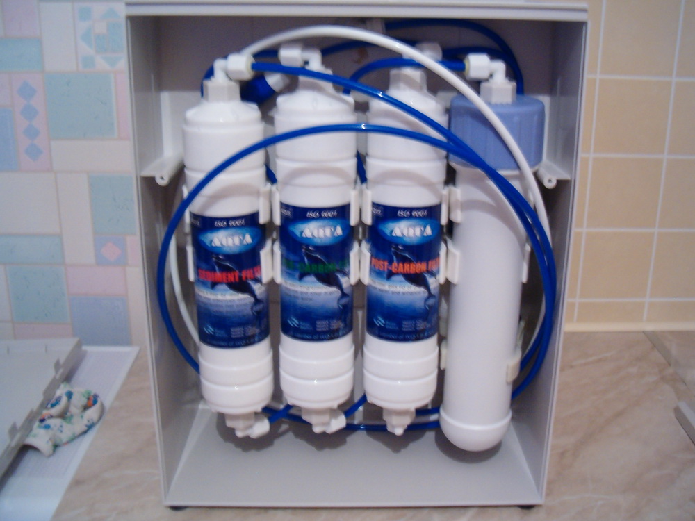

Не могу никак понять, что за фильтр подарили. К нему ни инструкции, ни переходников. Подскажите, пожалуйста, что за фильтр, точнее производитель, по нему хоть инструкцию может найду. Как подключать к водопроводу примерно понял, как его к канализации подключать?

..кетай

Он не подключается к каналии. Зачем его к каналии подключать?

Дык там обратный осмос, сливать-то все равно надо. Я так понял, что фильтры можно пихать любые с фитингом John Guest. Чувствую, что обратный осмос без помпы не получится, в системе в среднем 1.4 бара, в лучшие моменты до 2 поднимается, а для осмоса от 3.

на наклейке должен быть указан и страна производства. переверните и посмотрите

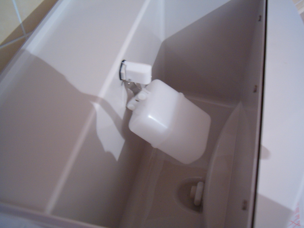

2Truck - Инструкция на аналогичный фильтр:
Только у вас бак для воды открытого типа, а в инструкции закрытый.

....там нет обратного осмоса. Дайте данные с этикеток картриджей

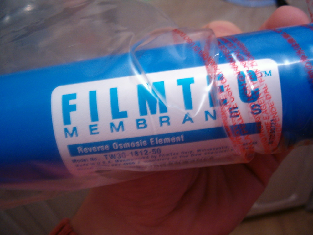

Справа колба, она разбирается и в нее вставляется обратноосмотический картридж, шел в комплекте. Фото картриджа прикрепил.
Прикидываю, что можно сделать с учетом низкого давления воды на входе. В инструкции указано, что давление должно быть не ниже 2.8 для нормальной работы осмоса.
Варианты:
  1. Исключить из системы осмос.
  2. Купить насос высокого давления, плюс клапана высокого и низкого давления.
  3. Купить новый фильтр и из этого взять картриджи, если подойдут.
    При этом у меня нет деталей для подключения к канальи (для вар. 2) и подключения к водопроводу (для 1 и 2), хотя вроде стоит оно не дорого.
    Кто что по этому поводу может высказать?

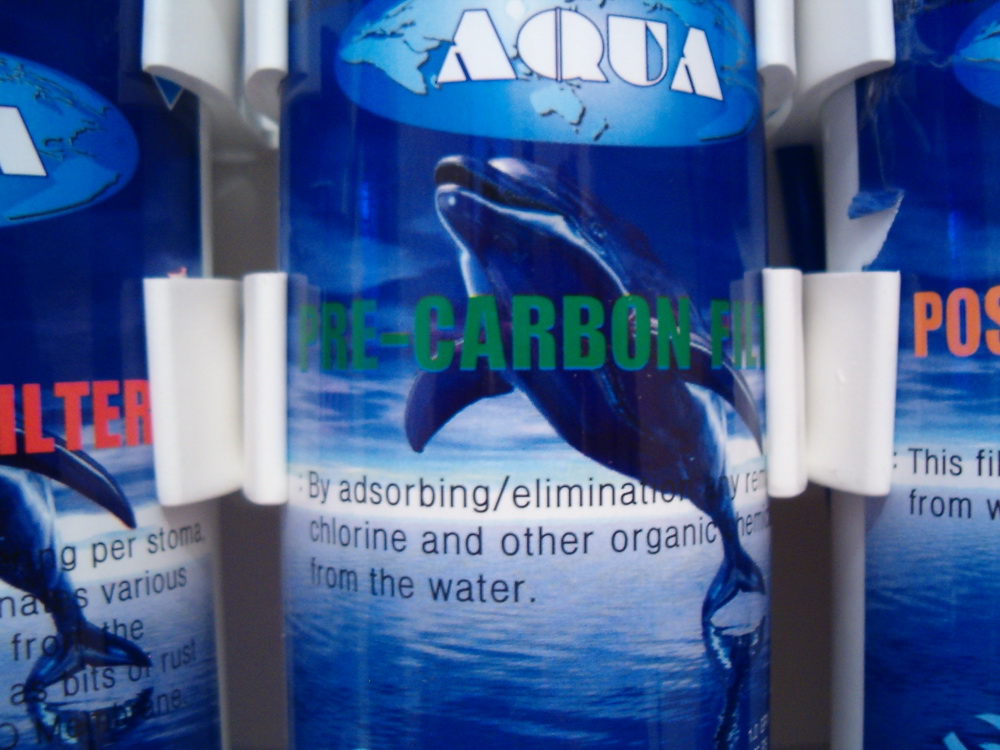

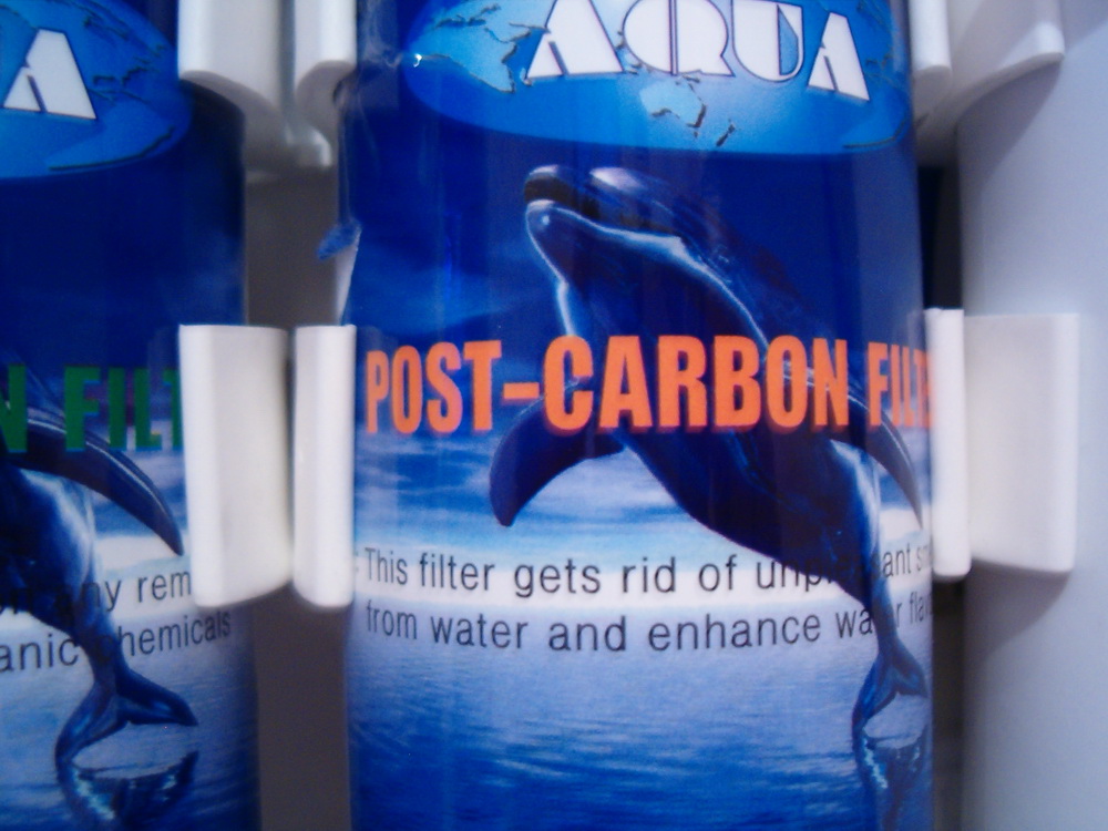

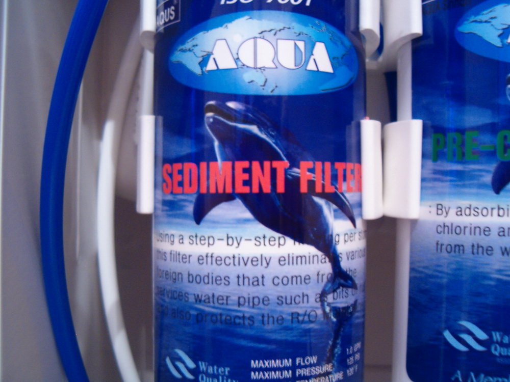

2Truck Дайте данные с этикеток картриджей , в смысле колб фильтров ...в который раз просим. На Вашей фотографии ничего не видно
Палецкий написал :
Пока только такой ракурс.

Рекомендую подключить и проверить работоспособность на вашем давлении. В принципе осмос будет работать, только скорость фильтрации снизится. За ночь он вам нацедит воды на утренний кофе.
обычный осмос у вас, ничего изобретать не надо, просто купите насос, повышающий давление и все, если давление ниже заявленных, ну и комплект необходимых трубок и переходников, стоит это все копейки.

Можно, хотя смысл именно этого фильтра, в значительной степени, теряется.
Truck написал :
  1. Купить насос высокого давления, плюс клапана высокого и низкого давления.
То ли 3000, то ли 5000 руб.
Truck написал :
  1. Купить новый фильтр и из этого взять картриджи, если подойдут.
Не видно по фотографиям: фильтры цельные или разбираются и из них вытаскиваются сами патроны? Кроме осмоса, с ним всё ясно.
Фильтры цельные, откручиваются только разъемы. Причем если откручивать от колбы, там штуцер, а я таких колб что-то не видел. Можно открутить от трубки.

В общем-то такая мысль и посещает. Думаю при моем давлении мембрану не ставить, а выход с постфильтра направить на поплавок.

Судя по фото мебрану вы уже распаковали, так поставьте ее на место, вдруг вода побежит и через нее. Вскрытая мембрана бысто засыхает и ей настает кирдык.
SMOK написал :
Нет, не распаковал, просто немного растянул полиэтилен (как раз там где пальцы в кадр попали). Вот и думаю - ставить ее или нет? Если напор маленький, то толку будет 0 и зря переведенная мембрана, а так про запас останется, я так понял она к любому фильтру подойдет.
Truck написал :
Подойдет!
Мембрану можно хранить если упаковка сохранила герметичность.
