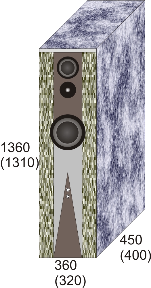

Вы хотя бы порядок цен представляете на "готовое" из того разряда, что я собираюсь делать?
даже очень. в настоящее время жду себе студийки KRK за 25 килоруб... , чтоб кино смотреть
а Вы себе представляете ск-ко стоит (и по времени в том числе) сделать фильтра 3-го порядка для промерянных излучателей ? вам одного железа понадобится на 5-6 т.р. для одного фильтра.

я давал конкретный вариант корпуса - горн TQWT, с чего Ваш вариант самый правильный?

закрытый корпус с выбранными динамиками и 3-мя полосами? дайте ссылку где Вы до этого додумались.

Def461 написал :
Что конкретно недопустимо? Вы действительно считаете что для ЗЯ у Вас нужен мЕньший объём?
Не я, а множество специалистов, в т.ч. Т-С, Алдошина-Виноградова-Эфрусси, а так же программа BassBox.6.
Все они сходятся во мнении что если 9" динамик присоединить к такому ящику (к тому же на фотографиях фазоинвертеры) то мы получим жутко раздемпфированную систему.
Там ящики по 350-400 литров, да плюс фазик - это что за звук будет?

На текущий момент Вы взяли за эталон мордехевский динамик, с отвратительной чувствительностью, с толстым резиновым подвесом диффузора, со смешной RMS-мощностью, с низкиой резонансной частотой, который обусловлен исключительно жесткостью "резинки", а теперь пытаетесь его запихнуть в каменный ЗЯ.

Вы хоть понимаете, что создавать\слушать дома такую акустику - признак тяжелого психического расстройства? Мой набор динамиков (которые кстати я могу и дополнить-заменить при осознании необходимости) - это нормальный (не аудиофильский) набор, вполне качественные (на бытовом уровне), подобранные под мои габариты ящиков и слуховые предпочтения?
Да, давайте посмеемся. Rms - это не мощность, а сопротивление (механических потерь на резонансе).
Def461 написал :
с низкой резонансной частотой, который обусловлен исключительно жесткостью "резинки",
И еще немного смеха: чем "жесче резина" - тем выше частота резонанса. А резонанс вообщем-то определяется подвижной массой, а она у этих динамиков минимальная.
Def461 написал :
Ну 86-87dB это примерно вдвое большая отдача, чем у 75ГДН (83-85), но это не было причиной моего выбора.
Главное, на что я купилась - легчайший подвес (Mms-27,5 гр!!) и огромная звуковая катушка (75мм!!) алюминивый провод, между прочим!, что вообщем должно дать очень детальный звук на небольшой громкости (а большая мне и не нужна).

Я покрутил в JBLспикершоп данный динамик. Получаеться оптимально либо закрытый ящик в 61 л. либо можно попробовать низкодобротный фазик(типа Онкен) с обьемом 70 л. Можно попробывать сделать как у топовые HOVARD и HARLECH. Там четвертьволновая линия нагруженая на щелевой порт. Щель образуется между подставкой и корпусом колонки. С помощью шайб меняется толщина щели и соответственно добротность. Если снять шайбы то получаеться закрытый корпус.
