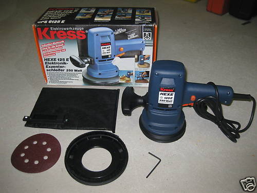

Та...ак! ...привезли сегодня этого маленького крысенка (Kress 6125 E Set), есть несколько уточнений о самой модели.
Технические характеристики:
Мощность 250 Вт
Число оборотов 0-12000 об/мин
Частота колебаний 0-24000 об/мин
Диаметр вибрации 5 мм
Эксцентриситет 2.5 мм
Шлифплата 125 мм
Вес 1.7 кг
Родословную свою ведет от модели "HEXE 125 E", далее начали выпускать 6125 E Set (модель уже снята с производства), новая же модель именуется "300 EXE".

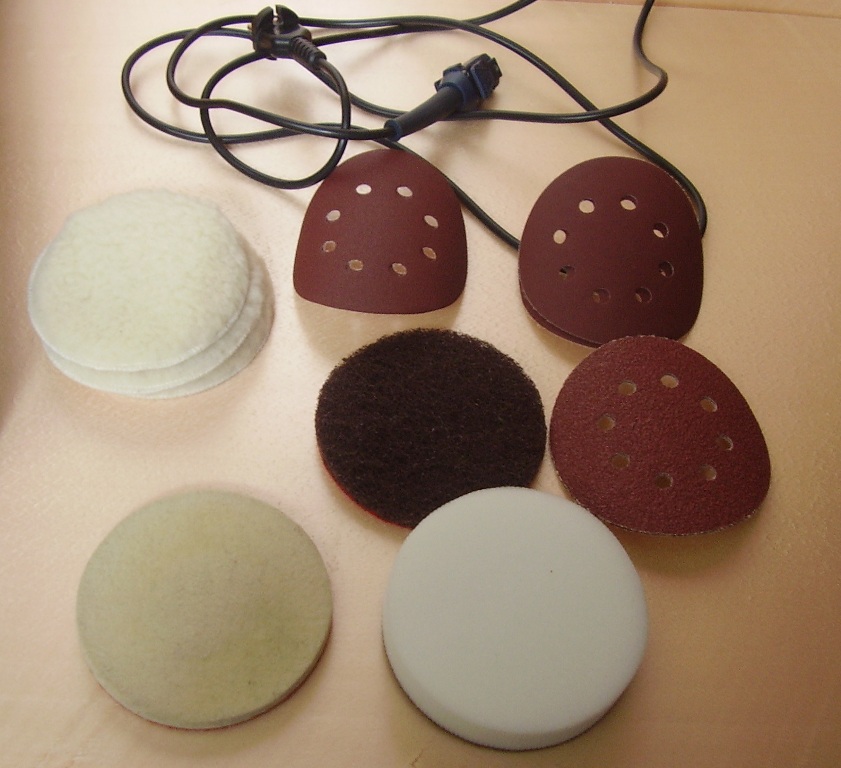

После испытаний вообще оставляет приятные впечатления, старт действительно начинается с самых минимальных оборотов...
Пробовал полировать краску и лак на низких оборотах, надо конечно привыкнуть, но поймать нужные обороты несложно, машинка вполне тянет если ее не сильно прижимать. Разумеется что большие площади это работа не для нее, точно могу сказать что будет греться, скорее даже прилично, отполировать всю машину нереально, малая площадь подошвы и слабенькая она для этого, но мелкие работы вполне можно делать, ...как для домашних эпизодических дел мне подойдет.
Приятная комплектация в виде трех меховых шубок, одна поролоновая губка, одна абразивная губка, и 3х2=6 шлифовальных наждачных кругов.
Чемодан, это не чемодан, а ЧУМАДАНИЩЕ, в который она не понятно как вообще ложится
Шнурок забавен своим замком (вставляется в рукоятку), сам провод далеко не супер, и короткий.
Пылесборник сделан из простой тряпки, крепление примитивное, пылесос туда не присобачить.
