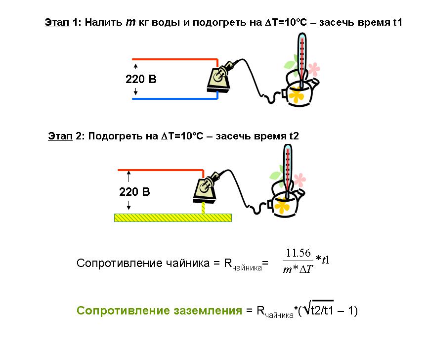

Много уже здесь писали и спорили КАК зделать приемлемое заземляющее устройство (ЗУ). Вопрос, действительно, архиважный, поскольку... Ну, в общем важный. Очень!
Но не менее важным явлется и автоматически следующий за ним вопрос - а как контролировать (скажем, измерять) сопротивление этого ЗУ, от которого будет зависеть (до определенной степени) безопасность жилища. Замечательная ссылка . Но. Мне, например, в деревне высвистать этих измерителей -задача не простая и (подозреваю) не дешевая. А знать то хочется - для душевного спокойствия
Посему хотел бы вынести на обсуждение такую методику ОЦЕНКИ сопротивления ЗУ. Метод выглядит просто: берется, например, чайник. В него наливаем, например, 0.5 л воды и, всунув в него градусник, закутываем в телогрейку. Затем, включив в сеть нагреваем, например, до 10 градусов и заскаем время. Это - первый этап.
Второй этап (выгнав преварительно всех из дома и отключив эл/приборы!): включаем чайник между фазой и "землей" и повторяем тот же самый эксперимент. Еще минута с калькулятором - готово!
Для наглядности в приложении приведена принципиальная схема измерений, а также расчетные формулы. Заранее признателен за любые комменты.

А зачем замер градусником - не проще ли замерять ток в течение 5 минут? Клещами или там амперметром (он у меня на вводном щите есть).
Метода простая, но очень опасная. В принципе, для частного дома применять можно, только тщательно понимая, что делаешь и выставив ограждение метров на 20 от заземлителя, самому имея боты/галоши диэлектрические. И отключить УЗО.

извините, но я не про Вас. а про методику. градусник должен быть точным а изоляция достаточно хорошая. погрешности увеличиваются. да и сопротивление не калиброванное)))))

...про методику. градусник должен быть точным а изоляция достаточно хорошая. погрешности увеличиваются. да и сопротивление не калиброванное)))))
Фокус как раз в том, что это и было сделано, чтобы уйти от "калиброванного сопротивления".
Типичный бытовой градусник - точность 0.5 град (половина деления шкалы). При росте т-ры на 10 град, точность - 5% (т.е. эта точность трансформируется в точность измерения времени нагрева). Можно точность повысить, например, нагревая на 20 град. Но! См. ниже:
Поскольку речь идет о подогреве всего на 10 (или чуть больше) град., то при такой разности т-р чайника и окружающего воздуха потери тепла будут незначительны. Можно было бы и пренебречь (но надо оценить, ессно, потери). Посему - легкая теплоизоляция.

Dachnik77 написал :
всё теряет смысл при не нулевом сопротивлении нейтрали, и при потенциале на ней, то есть в 99% случаев..., про безопастность вообще молчу...

  1. Нет. Я задался вопросом - как таки контролировать наличие работающего ЗУ без привлечения сторонних организаций (дом - в деревне). Нужен был способ без спец.оборудования (ну не покупать же прибор за 100 тыр!). Пришла в голову эта идея. Поскольку, как известно, "глаз замыливается", то и хотелось бы услышать критические мнения, за что и признателен. Судя по всему, главный вопрос - БЕЗОПАСНОСТЬ.
  2. Вот как раз точность-то и относительно низкая: напряжение дает процентов 10% погрешности, измерения т-ры - еще 10 (и это только в том случае, если t2/t1 > 4!, а так - больше). Т.е. оптимистично - 30%. Но. С учетом сезонных колебаний проводимости грунта - выглядит вполне приемлемо
При перекосе фаз я могу ожидать разницы напряжений "фаза-нейтраль" и "фаза-земля" вольт 10, т.е. 4.5%. Поскольку напряжение входит в формулу в вкадрате, то в сумме это даст процентов 10. Но это ничего (см предыдущий пост вопрос 2)
Если точность по боку, то можно еще проще - греет чайник - значит есть!
Это даст заключение качественное, но мне, поскольку ставлю УЗО 100 мА, то нужно хотя бы Ом 500, как минимум. Если сопроитвление 1 кВт чайника (примерно) 50 Ом, то в обсуждаемой схеме включения его мощность станет всего 100 Вт. Без градусника никак не определить - греет или нет

Dachnik77 написал :
АБАЛДЕТЬ ...
Зная теплоемкость воды - термометр не нужен. Но определить сопротивление чайника - можно очень грубо.
Dachnik77 написал :
Мультик-то есть. Только толку-то от него в даннм конкретном случае?
И зачем- термометр с секундомером? Силу тока и напряжение (совсем не обязательно фазное) - измерить вполне достаточно.
Еще веселее, платежеспособность утюгом - измерять... Да и безопаснее.
Регистрация: 19.04.2009 Петропавловск-Камчатский Сообщений: 403
Dachnik77 написал :
2Dachnik77 Если у Вас магазин чайников,как Вы писали то берете два одинаковых чайника,наливаете в них одинаковое количество воды соответсвенно одинаковой температуры и одновременно включаете по Вашей схеме до полного закипания.Засекаете время.Таким образом можно уйти и от градусника .
ПPOPAБ написал :
АБАЛДЕТЬ ...
Зная теплоемкость воды - термометр не нужен. Но определить сопротивление чайника - можно очень грубо....
Термометр нужен, чтобы определить ЭНЕРГИЮ, переданную в воду (зная теплоемкость). Секундомер - чтобы определить СРЕДНЮЮ мощность в процессе измерения. Отсюда и определяется СРЕДНЕЕ сопротивление чайника. Т.е. это своеобразный "интегратор".
Вряд ли Вы сможете напрямую измерить сопротивление чайника под нагрузкой (при горячей спирали/ТЭНе). Собственно ради этого и вся эта бодяга с чайником - чтоб не заморачиваться с покупкой калиброванного охлаждаемого резистора.
Поскольку ТЭН скорее всего не будет иметь постоянной т-ры при измерениях, то измерение V и I должны вестись с регистрацией (для последующего усреднения). Т.е. Вам понадобится (в этом случае ) КИП с выводом показаний, контроллер, ... или хотя бы самопишущие приборы

поскольку во 2-ой части измерений Вы будуте имитировать замыкание фазного провода на землю. В литературе не попадалось (особо и не искал), но по моим оценкам это расстяние примерно 7.5 м, чтобы люди не попали под шаговое напряжение.
Dachnik77 написал :
На ... Упс.
В законе Ома нет таких составляющих, как время и температура. Мультиметр покажет ТОК и НАПРЯЖЕНИЕ в цепи. Хоть Вы , кофемолку приспособьте в качестве нагрузки... Малые сопротивления так и измеряют (косвенным путем) при отсутствии специализированных измерительных приборов.
Для справки: сопротивление ТЭН-ов, при нагревании изменяется на 3% (примерно)...
ПPOPAБ написал :
...Мультиметр покажет ТОК и НАПРЯЖЕНИЕ в цепи. Хоть Вы , кофемолку приспособьте в качестве нагрузки... Малые сопротивления так и измеряют (косвенным путем) при отсутствии специализированных измерительных приборов....
Ну да, согласен. Токо мой "мультиметр" измеряет только постянный ток - посему пришлось переходить на измерение времени и температуры (т.е. Джоулей). От Джоулей - уже прямой путь и к Амперам, и Вольтам и Омам .

Dachnik77 написал :
А так, конечно, наилучший (и бюджетный!) вариант -
Подключите "мультик" через диод ... цена божеская, рублей 20. Да, и в хозяйстве диод пригодится, неприхотлив к условиям хранения!
По САБЖ +1, за нетрадиционный подход и изобретательность! Недоработки имеют место ...

Dachnik77 написал :
Будьте осторожны в радикальных высказыванях
Опять тему подняли с опасным для жизни методом. Да одолжите у кого-нибудь, но я уверен что и свой есть, раз заземляющее устройство построили, сварочный транс и измерьте по обычной методике с двумя электродами! Безопаснее - всего 65-70 вольт. И ток достаточный обеспечен.
