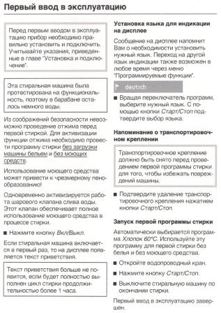

Прошу помощи. Подключение машины производили обычные сантехники (просто воткнули шланги подачи и слива воды и вилку в розетку). Никаких других действий не производили, даже не сняли транспортировочные болты! Всё это делалось в отсутствие хозяев. Несколько дней назад я попыталась включить машину, согласно прилагаемой инструкции. Обнаружила не снятые болты - вытащили, включили машину и после приветствия на табло загорелась надпись: "i симуляция управления, запуск невозможен". Машина просто молчит - ни вода не наливается, ни на какие другие программы не переключается((( Что мы сделали не так? В инструкции расшифровки такой ошибки нет. Можно ли справиться самостоятельно или необходимо звонить в авторизованный сервис?

Evklida написал :
Возможно она в ДЕМОНСТРАЦИОННОМ режиме, в котором была, когда стояла в магазине.....

BV написал :
Ну я так и поняла, что в демонстрационном режиме, но в инструкции про снятие с демонстрационного режима я что-то ничего не обнаружила... Вот и хотелось бы получить совет, КАК СНЯТЬ этот режим.

Evklida написал :
Так вроде в описании есть. Вы же сами выложили текст...-

Розетка должна быть заземлена (через автомат). Вода залива должна отсекаться отдельным краном. Сразу после включения на дисплее должна была появиться надпись-напоминание о необходимости снятия транспортировочных стержней (там эти "болты" по полметра каждый).
Если вы эту надпись проигнорировали (пропустили итп) - возможно повреждение СМ. Об этом в инструкции написано чёрным по белому. Ещё там необходимо было нажать Старт\Стоп для подтверждения удаления болтов.
Демонстрационного режима я в этой машине не знаю. Надпись на диплее говорит о нештатной ситуации.
