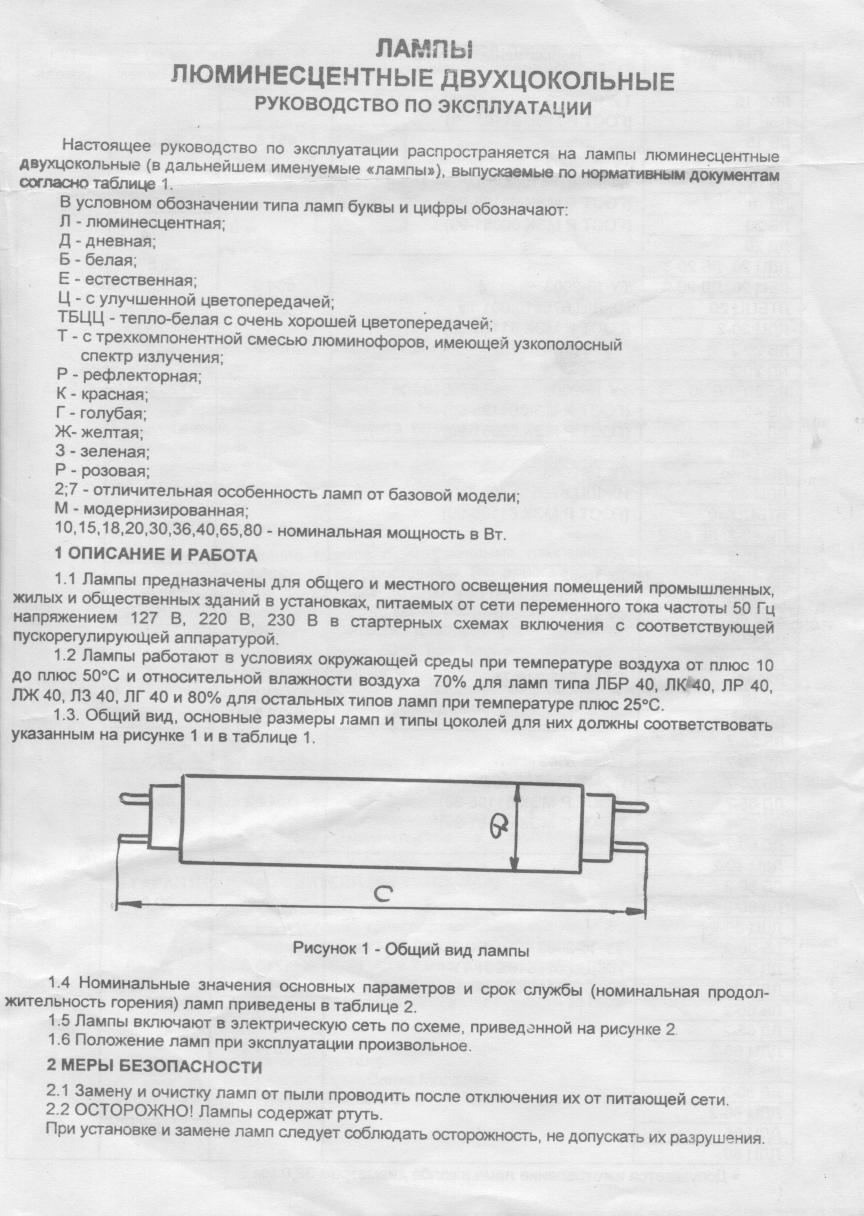

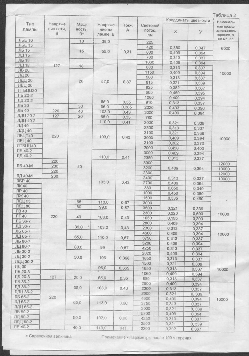

2Alex___dr
Эх, про заморские бы такую табличку... Да с фотографиями спектров А кстати, наши ЛБ-40 как по сравнению с филипсом, GЕ, осрамом? Стоит на них обращать внимание? Кстати, судя по описанию, мне нужно что-то типа ЛТБ-40 или т.п.
