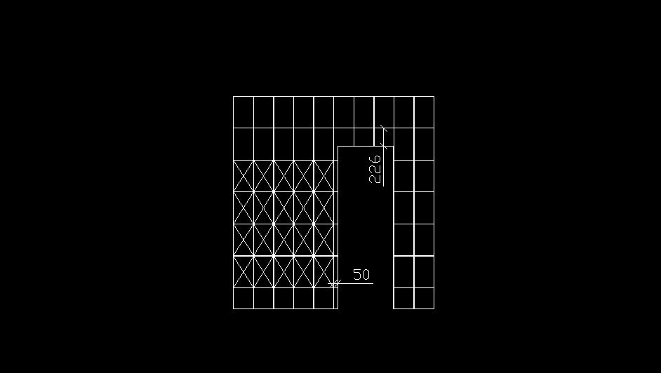

На картинке - раскладка плитки на стене, которые помечены крестом - уже уложены. Как теперь продолжить укладку, чтобы аккуратно обойти дверной проем и правильно придти в противоположный угол?
Странное какое-то начало - от середины.
"Как придет" в другой угол, расчитывают до укладки. Сейчас поздно.
А дверь обходить через верх.
2bvn-2005 Можно начать целую плитку с другого угла.Обрезанная вставка получится над дверью.Там она и менее заметна,чем резаный угол с низу до верху.

Если на картинке - дверной проем, а не уже установленная дверь, то после укладки закрыть узкий столбик широким наличником.
2bvn-2005 Для вас легче будет вывести стену до потолка, долее прибить профиль к стене от шва, продолжить в право до угла соблюдая уровень и 90 градусов.
Подсохнет снять профиль и правый откос начать с верху, придерживая скотчем. Другой способ труднее будет для вас.

Поднимайтесь слева выше на два ряда (до верхнего) и делайте переход через дверь.Справа придётся вести укладку сверху вниз.Резанная плитка(слева и сверху) укладывается после.

А вообще-то отправной точкой служит всегда толщина стен проема.А при"разнобокой" укладке можем вполне получить "косой" проем,со всеми вытекающими заморочками приустановке двери(если,конечно,она еще не стоит).

Например,имеем отштукатуренную стену со стороны коридора.Кладем плитку со стороны ванной.С одной стороны плитку положили впритык,а с другой на слой клея потолще.В результате имеем,скажем,с одной стороны проема толщину стены11 см,а с другой 11,5 см.А коробка имеет ширину 11 см.Куда денем (чем закроем) эти 5 мм??.Вроде бы мелочь,но попасться можно запросто.Короче говоря надо иметь в виду и установку двери.

Тезка правильно постишь,я всегда о установщиках двери думаю и предлагаю клиенту 2 варианта:откосы из плитки или сразу двери с доборами брать,так дешевле,за откосы 2т прошу,а за доборы у нас 500р берут

К сожалению, не верно.Если стена 20 см толщиной,то проблем особых не возникнет,да еще если и наличник "телескопический".А вот если стена 10 см толщиной и коробка 10 см,да наличник обычный,то здесь уже надо "микроны" ловить.Иначе надо будет всю стену наращивать ради того,чтобы поставить добор и чтобы он выглядел прилично.
