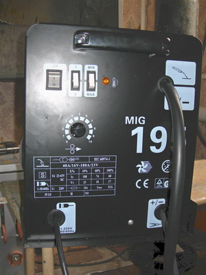

Мне приходилось тестировать кетайский "нонейм" MIG 190. если подождете до понедельника, выложу фото (вряд-ли будут большие отличия) и данные по испытаниям.

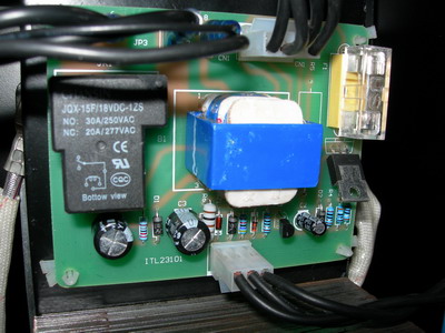

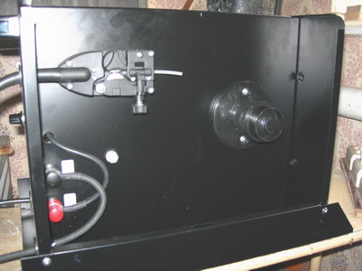

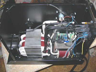

Фото кетайского полуавтомата "нонейм".

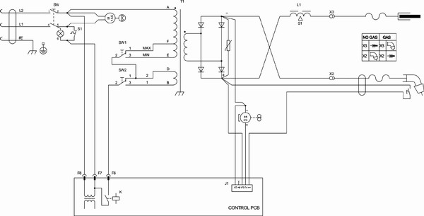

Схема не его, но оч. похоже. Только на этой схеме датчик температуры установлен в "правильном" месте в отличии от "девайса". Там датчик стоит в прямом обдуве вентилятора, поэтому когда от аппарата пошел легкий дымок с характерным потрескиванием - пришлось его отключить.
Регистрация: 27.08.2007 Ростов-на-Дону Сообщений: 2585
Схема не прилепилась, попробую еще раз
Размер не помещался
2Фарцовщик Дык я им не варил, я его тестировал Если честно, то варить им конечно можно, только все-таки наши питон-тритон-циклоны, не смотря на их неказистось, по заявленым ПВ получше, да и почестнее будут.
И еще , на ентом кетайце вроде четыре положения переключателей, а подбирать паршиво: на MIN1 мало, MAX1 & MIN2 практически одинаковы, MAX2 уж слишком максимум. Неудобно.
