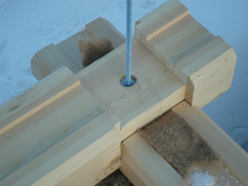

и несколько вопсросов от меня.
Спасибо, оч надеюсь на развернутый ответ.
Шурупы под ключ какой длинны? Их назначение?
Как наращивается шпилька? Ее диаметр?
Брус просто нанизывается? Или Притягиваете каждый венец?
Откуда инфа по усадке сруба из КЛЕЕНОГО бруса 3-4 года?
Какого хар-ра отделочные работы в доме уже построенном?
Все соединения бруса выпиливаете сами или идет уже готовый комплект? если сами, то какой инструмент используете?
при организации той самой стыковки по длине как добиваетесь ровных граней бруса? Торцовка?
вас первыйвенец на чем лежит? подкладная доска ? или это подложено в процессе ловли горизонта?
1.Шуруп длинной 150 мм , его назначение стяжка стычного венца
2.Шпилька диаметром 10мм,нарашивается удленённой гайкой
3.Притягивается каждый венец
4.Информация не про клеенный бус , а обычный
6.Чашки идут запиленные на заводе , но есть перевязочные венцы их запиливаем вручную
Пользуюсь ножовкой BAHCO , таких торцовок в природе не сушествует
8.Первый венец лежит на прокладке , просто снег вчера шёл весь день поэтому все занесло.Затем это пропенивается

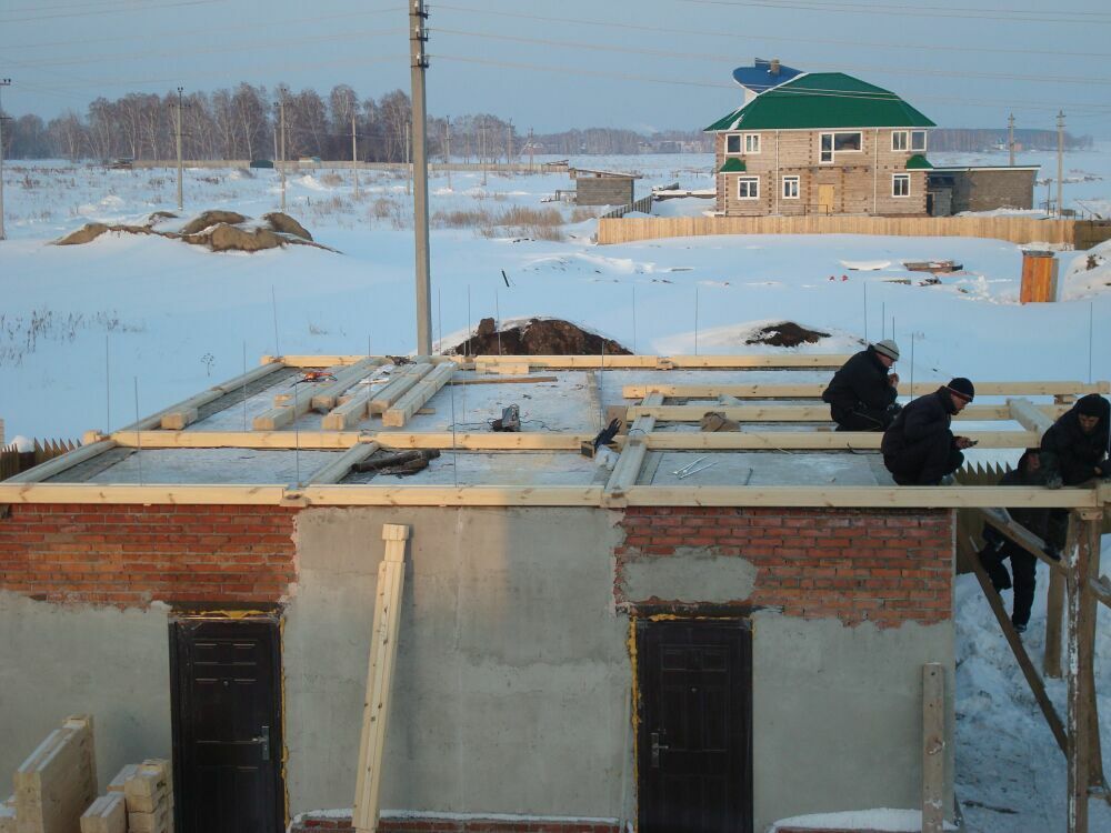

5.В построенном доме проведенны все коммуникации , газ ,отопление , разведенна вся электрика,на втором этаже дома выравннены балки , уложенна звукоизоляция, уложенна фанера толшиной 21 мм , на следуюшей неделе начнём шкурить брус .На первом этаже уложен пенополистирол под теплый водяной пол , ждём сантехников для его монтажа .Только начали отделку

работа веселей пошла так как окна открыли и отверстия для электрики просверлили, но погода зараза такая не хочет ни как настроится ,одно слово сибирь матушка
забыл как называется завра гляну , напишу .она с одной стороны как фольга блестящяяа . начали шкурить стены если бы не пылесос и вот эти машинки то кранты бы были. на превой фотке стена ошкуренная и нетронутый кусок , разница значительная. шкурка 120 зерно
может такой клееный брус и по другому себя ведет, но стягивание такими шпилькамии шурупами обычного бруса ни к чему хорошему не приведет, если конечно не оставлять зазор ввиде пустой дырки над ними. дом осядет и шляпка шурупа обеспечит вечное конопачение. тут профиль, не страшно, а если обычный брус, который на 3м усаживается минимум на 10-12см?
мож я как то не так понимаю технологию, но не проще все посадить на обычные нагели с зазорами для усадки как делали в тех же кижах?
пароизоляция называется ДИФБАР , helmutivan я два объекта параленьно веду один дом строю другой отделываю и шлифовать не собранный брус нельзя . его пока смонтируешь пока уложешь столько коцек на нем будет , то ботинком заденешь то ещё что нибудь ,вот когда он будет весь уложен только тогда он и шкурится он же еше и пропитывается а как зимой то его пропитаешь ?
ВЛАДИМИР всё что ты написал правельно, но так как брус клеенный то он не садится как обычный , с обычным лучше на шконтах работать но опять же срок его усадки одному аллаху известен c клеенным же дрогой коленкорр ,эти фото с дома собранного осенью а сейчас там отделка идёт вот и весь расклад не на до ждать 2-3 года на усушку и усадку дома

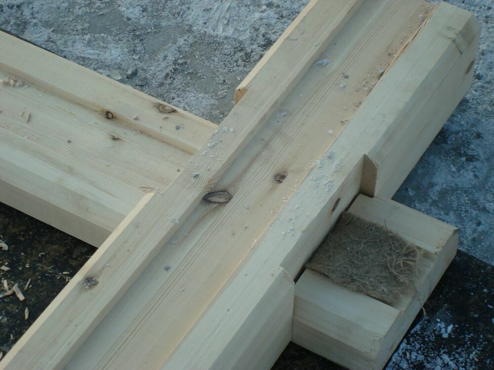

uvf написал :
1.Сруб собран не правильно! Брус должен укладываться гребнем вверх во избежани затекания влаги в паз (осадки, конденсат)
....Я бы(пока не разубедят),интуитивно,тоже сделал бы паз сверху,по аналогии сборки кругляка,там и в голову ни кому не придёт вырубать паз в нижнем бревне....
а вот и не правильное ваше суждение , зайдите на любой сайт деревообрабатывающей компании и вы не увидите о чём говорите , ваши бы слова слышали технологи вот смеху то было бы,если внимательно посмотрите на фото то там и есть в металлической гофре, пост номер 50 , 2 -я фока

2uvf Тоже сначала подумал, что неверно собран.
Но приглядевшись вот сюда понял, что скорее всего собрано правильно.
От обоих краев внутренний паз идет сначала вверх (что противодействует затеканию).
Хотя на мой непрофессиональный взгляд не самый удачный вариант профиля.
Лично мне больше нравится профиль "гребенка"
например вот с того сайта что slonokaban приводил выше
Видел домик из такого только не клееного.
Собран вообще без межвенцового уплотнителя (вернее он есть но только в углах).
Чем больше строение осаживается - тем больше уплотняются соединения между венцами...
Согласен! При внимательном рассмотрении и именно таком профиле бруса сруб собран правильно.
Прошу считать мои претензии необоснованными.

...они вполне обоснованы ...профили бывают разные,в том числе и просто "шип-паз",остальное плоское....А ложат брус,все действительно, по-разному...Но,согласитесь,-по мироощущениям вообще,-дырка вниз,правильнее....
