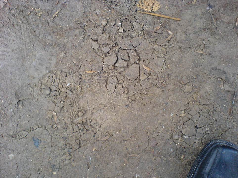

Вокруг частного дома сделана отмоска 0,7м в местах где ходим сделана 1,4м т.е. выполняет две функции отмоска и дорожка.
качество бетона сделанное "строителями" - просто выкинутые деньги, представлено на фотографиях, весна

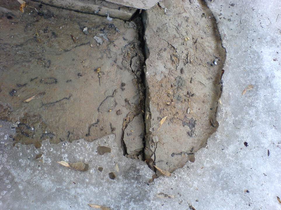

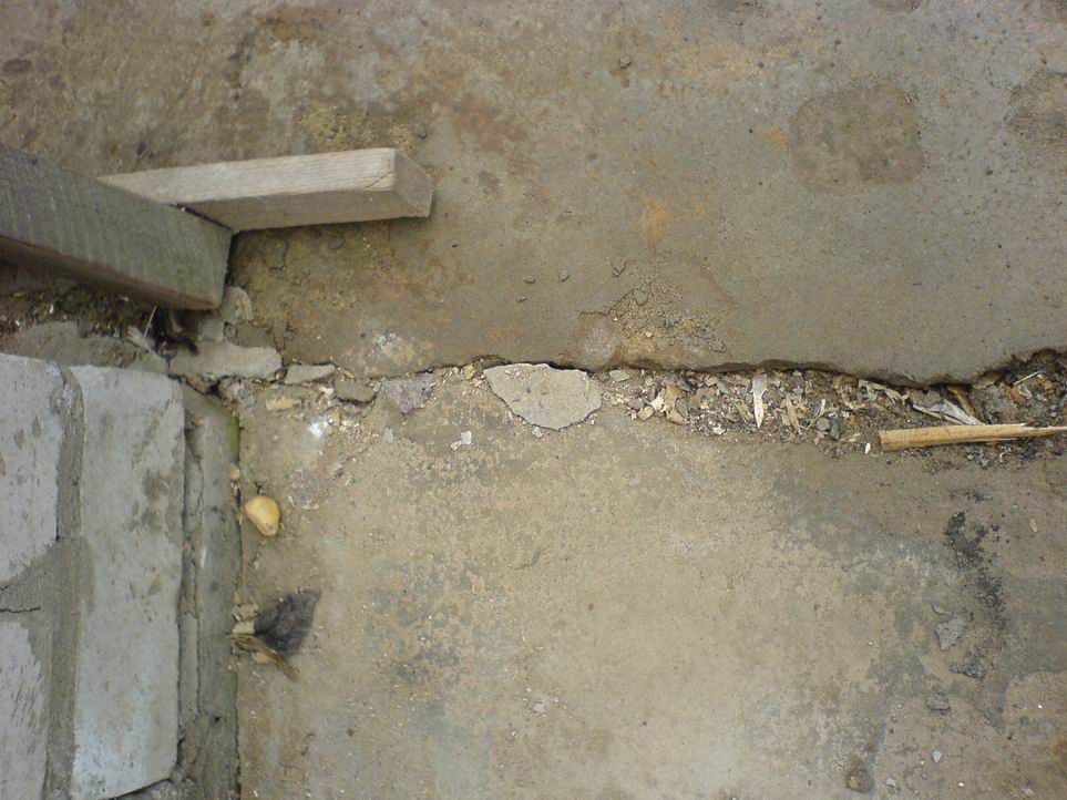

отмоска зачемто сделана частями(по 2-3м) которые гуляют относительно друг друга и ...., представлено тоже на фото - шев(стык).
как средство от разрушения поверхностного хотел использовать плитку тратуарную по отмоске, но как на такие пласты можно её положить???

Она не провалилась, а подняло другую!
Т.К. грунт вокруг дома был не ровный, то его местами снимали, местами наоборот подсыпали, вот какраз под эту плиту которую поднимает и подсыпали!

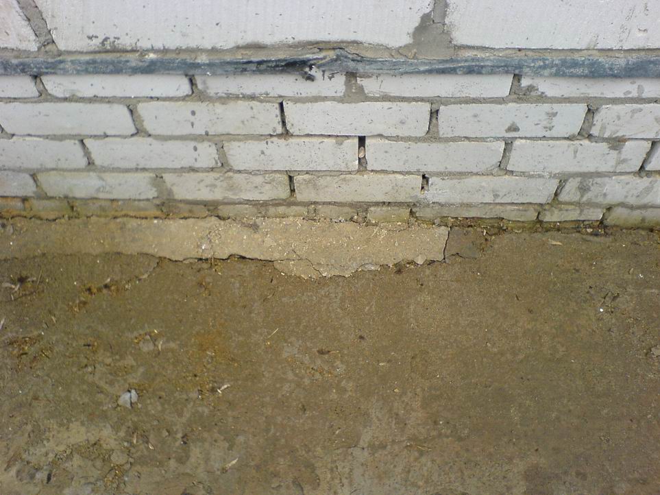

Сейчас это выглядит так, плита опустилась. фото.
приподнимает её так, что часть к цоколю отломилось - второе фото.
Вообщето это самое печальное место в отмоске, в других местах чуть лучше
Толщина отмоски 15-20см с армированием дорожной сеткой. т.ч. не риально её убрать и по затратам и по силам и времени. 50м периметр

То есть отмостку делали просто на землю вокруг дома? Ну это совсем неправильно. Под нее тоже надо копать траншею, делать гидроизоляцию, засыпать песком, щебенкой, трамбовать, заливать бетоном, потом цементную стяжку и "железить".
А сейчас... Где гарантия, что отмостка опять не осядет или вспучиться? Ну попробуйте тогда снять хотя бы ту часть, которую выперло (что под нее подсыпали?). Короче, выровняйте по периметру, сбейте верхний цементный слой и кладите плитку. Но я бы все же сделал по правилам, иначе гарантии - никакой.

Не хочется Вас пугать, но проблема, похоже, глыбже и ширше, чем отмостка... Похоже, накосячили с грунтом обратной засыпки пазух траншеи.. А это дело уже фундамента касается.. Если пучит отмостку, значит боковые силы пучения прикладываются и на фундамент.. Если не хотите полностью откапывать и переделывать отмостку, то каждый год будете играть в рулетку - хватит ли вертикальной нагрузки от дома на фундамент, чтобы компенсировать боковые силы пучения, или не хватит????... Качественно сделанная обратная засыпка и отмостка избавляют от этого гадания на кофейной гуще...
