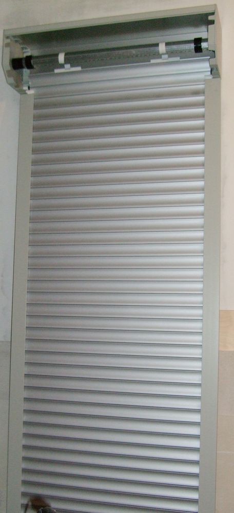

Как правильно собирать роллеты? В инете только одна перепечатанная всеми инструкция, по которой ничего не понятно. Вопросы - 1. на сколько закручивать пружину? 2. как собрать так, что бы короб был "наружу"? А то смог скрутить только коробом "внутрь" т.к. полотно сгибается только в одну сторону.
Да пофиг на что Главное как собратьНу с пружиной то я разберусь как нибудь, а вот почему они у меня на изнанку получаются? Вот так - собрались, но это же изнаночная сторона

Ну блин вы даете безменом Там все просто как велосипед !!! Собираеш короб, вставляеш шины направляюшие. Все это ставиш по уровню а можно и без (не так страшно как с окном) потом закидываеш полотно туда, потом крутиш пружину обротов 10, крепиш полотно к валу проверяеш мал добавил обороты много убрал, закрыл крышку подогнал замок если такой есть и ВСЕ.
Спасибо, я так и понял, очень удобно, можно расцепить, докрутить и т.д. Отрегулировал почти идеально, может даже без защёлки обойдусь, когда установлю, видно будет.

Пружина уравновешивает вес полотна толкать вниз она никак не будет нет такой возможности. Полотно при слабой пружине будет падать в низ и то если руками полностья собрать полотно в короб то оно уже никуда не упадет (весь вес пирается на вал и тянуть вниз нечему)
Пружина (вал) накручивается против направления подьема полотна, оборотов 10 ослабить или добавить можно не расцепляя полотно без установленных ограничителей (они же ручки) полотно свободно крутиться внутри короба как и большую так и в меньшую сторону. Всегда делайте чуть больше, ПИМ (пружинно инерционный механизм) со временем чуть ослабнет, да и нет риска получитт падающей ролл по башке

купите "Ригель ручной SL" номер в каталоге 1111101 стоит 15 рублей вам надо пару вставляется в "Профиль концевой универсальный" это то что вы назвали нижней планкой.Ставить надо до того как полотн заправите в шины потом никак, или сейчас думайте что вместо него. В шинах делаете отверстие под этот самый ригель , сделайте внизу и вверху (если ослабнет пружина сможете ригилем зафиксировать) Отверстие сверлом 13мм потом напильником дроботать чтоб свободно ригель заходил. Будите шину дырвить, чуть раздвиньте ее ну например толстый маркер вставте иначе 13мм сверло поуродает малость. Кстати Профиль концевой универсальный сразу поставте правильно чтобы замк был лицом к вам, профиль переставляется в любую сторону.

2025 Спасибо На счёт ригелей, если один поставить, то перекашивать будет полотно силой пружины? Просто доступ за унитазом несколько ограничен, не очень удобно с двух сторон запирать.
У меня стоят по 1 ничего не перекашивает, если вы не настроите пружину так что она будет тянуть сильно, я настраиваютак :если отпустить полотно оно само зависает по центру дальше поднимать рукой на верх, для шкафчика можно очень слабо настроить чтобы оно от пола даже не отрывалось, поднимать только рукой не бойтесь, когда плностью в рулон свернеться оно в низ не поедет вся масса на валу будет. Но в этом случае обязательно дырку под ригель наверх, и доступ к к ПИМ чтоб добавить борот могли если сядет пруж. Потому что рано или поздно стукнет сверху по башке ....

Там, в Профиле концевом универсальном, нижней планке короче, вставлена металлическая полоса. Вот если проделать в профиле овальное отверстие, приделать к этой полосе ручку и использовать её как ригель?

У меня не получается - длинная и узкая (лёгкая)... или чуток поднимается, или не хватает оборотов пружины, что бы свернулась до конца.
