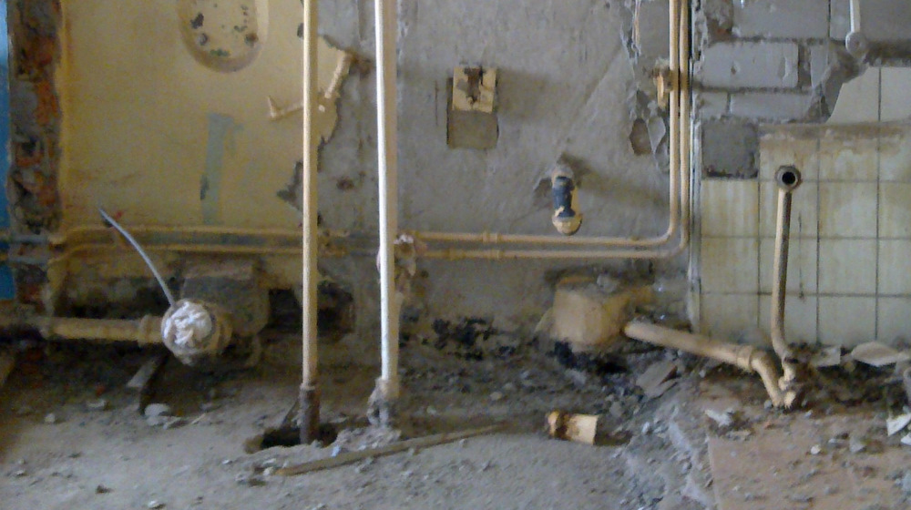

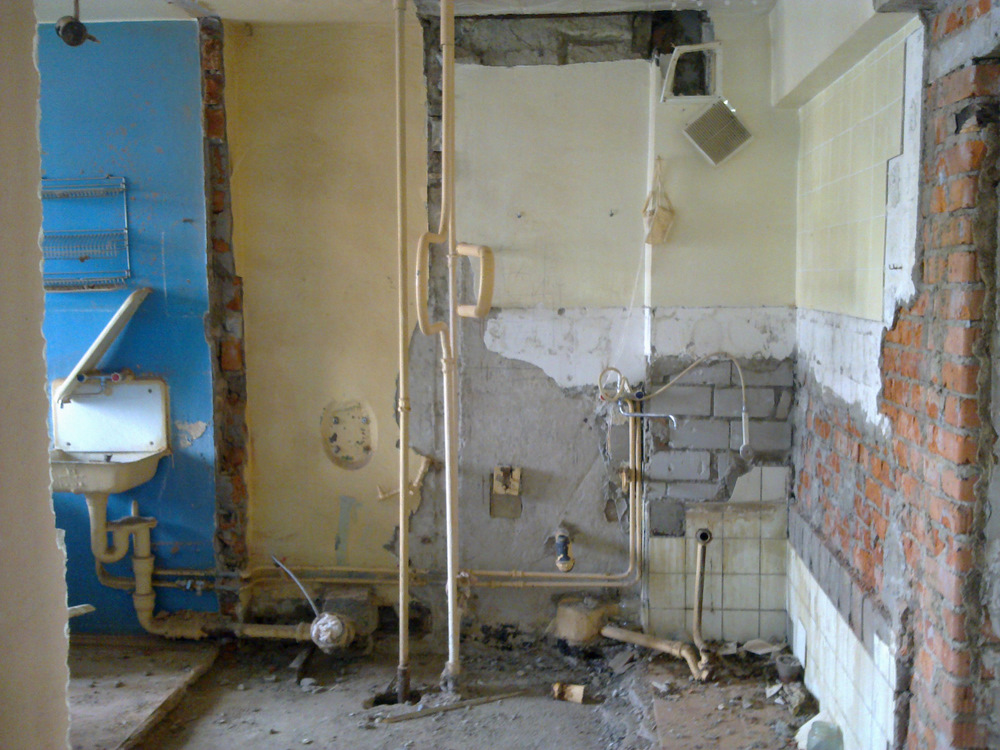

снял старый унитаз, новый будет висеть на инсталяции.
не могу отломать старый чугунный отвод от стояка.
в стояке тройник: внизу он замурован в плиту, один отвод к унитазу (на 100мм кажется), второй отвод к ванной (50мм), третий на крышу (100мм). этаж последний.
этот чугунный отвод мешает установить инсталяцию. вмурован в этот отвод в тройник намертво. вариант долбить сильно кувалдой пугает возможным раскалыванием этого тройника - потом еще соседям менять трубу не хочется.
можно конечно болгаркой отпилить или попробовать газовой горелкой греть/остужать эту чугуняку. есть мощный перфоратор - но тут как с кувалдой.
посоветуйте кто делал плз.
варианты типа "а давайте попробуем вот так - а то мне и самому интересно чё будет" - интересны, но лучше их на потом оставить (сегодня раскололи мне новый унитаз ДжакобсДеЛафон - грустно капец)

да вроде так. придется лепить новую не от стояка, а от отвода. но трайник я конечно выковыряю) надо еще придумать как заглушить 50ку. а то придут к соседям за стенкой чистить "здоровяки" из жека и тросом заглушку расковыряют)

Во-первых, при реконструкции обязательно нужно сохранить трубу 100 выходящую на крышу. Иначе возможно появление эффекта срывов гидрозатворов по всему стояку и появление запахов. И при засоре по стояку сантехники будут лишены возможности его прочистить с крыши.

я тоже как попробовал этот отвод покачать - он вообще не шевелиться - сразу начал придумывать как его оставить на месте... никак не получиться - отвод этот занимает много места - инсталяция не войдет никак

от краски отколол сразу - косяков на чугуняке никаких нет.
а что посоветуете по части материала и инструмента - есть болгарка, перф, сабельная пила, молоток, кувалдочка мелкая, стамеска, долото, герметик, эпоксидка, колено 45гр, кусок пластиковой трубы на 100мм...
опыта таких работ нету ваще... вот родственник один вызвался помочь - теперь унитаз с трещиной
