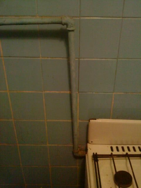

Недавно въехал в пятиэтажку.
Решил поменять газовую плиту. Пришли слесари из Мосгаза и говорят, что старая плита стоит не на месте, необходимо ставить новый вентиль, производить сварку, за все про все 15 000 р.
При этом не могут сказать как плита оказалась на этом месте, а в Мосгазе сказали что записей по каким то операциям в этой квартире нет.

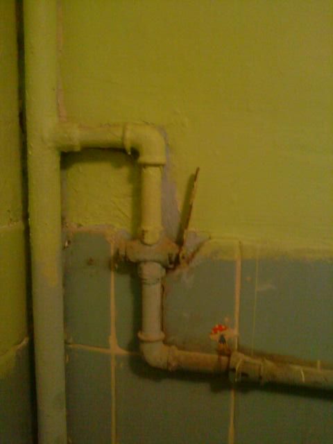

на фото вентиль. от него идет труба, под навесными полками (2 метра) , потом поворот на 90 г. (еще метр) и вниз к плите (фото 2)
Скажите пожалуйста вышеперечисленные дейстаия правда необходимы или это попытка развести?
Месяц назал по всему дому ходил инспектор - вентиля и крепления осматривал, приборчиком повсюду тыкал, но ничего не сказал.
Фигасе , мне в Эстонии 700еек=1000р цену назвали я чуть в себя не ушел . Сам сделал за 20-30 минут , только этаж последний был в 5-ти этажке . Перекрыл газ , отрезал трубу , нарезал резьбу , навинтил кран и усё(это в кратце) . Поищите , на форуме была такая тема и не раз .

Советую глянуть у соседей(сверху,снизу)где у них стоят.Если новое месторасположение рядом со стояком ,можно подключить гибкой подводкой.Продают такие из нержавейки гофрированной с накидными гайками на концах.Видел до 2 метров в длину.
Из за этого крана и докапались.А еще из за количества соединений.Их у вас 14,а должно быть 4-5.Поставьте вместо 1-го уголка новый(желательно)кран.Лучше шаровый,с желтой ручкой.Сажаете на фум.К нему сильфонную подводку нужной длины.Если плиту будете эту оставлять,то еще на нее сзади установите угольник на 15мм,с внутренней и наружной резьбой.(что бы шланг не перегибался)Только на резьбы гаек шланга фум не мотайте.Подбирайте прокладки.Получите 2 соединения на кране,и 2 на плите.Итого 4.А это норма.Над плитой должна быть вентиляция.Если ее нет,то поставьте вытяжку и гофрой соедините с вентиляцией.Удачи.

вы что то не то советуете! соединения могут быть или сварка или резьба... возможно с газом в баллонах можно штуцеры, но в квартире со стационарными приборами... сомневаюсь... сейчас лень копаться в СНиПе, но почти уверен, что нельзя такое!
Это у нас в квартирах нельзя делать. Или сварка, или металлический сильфон.
Кстати, в указанном Вами месте угольник выкрутить проблематично и весьма.
Отрезается вся труба перед угольником, выкручивается остаток трубы из крана, ставится сгон, а далее сильфон с гайкой 1/2".
Сгон можно поставить подлиннее.
обрезаете у стояка, на отводе. желательно сабельной пилой. не болгаркой.
затыкаете пробкой от шампанского.
потом накручиваете резьбу и ставите кран.
потом покупаете гибкий сильфон париджи нужной длины, и ВСЕ!

Оно и заметно. Труба касается стены, причем в указанном Вами месте отогнуть (?) ее от стены не представляется возможным. Никакой клупп не подлезет.
Если надо заменить все вместе с краном, труба отрезается выше крана, остаток трубы выкручивается и устанавливается новый сгон и кран. Да и то установить новый кран без долбежки вряд ли получится.

Странно,у нас всегда в основном газплиты в этажных домах соединяют рукавами...У меня у самого стоит.Возможно законы у вас другие.
Что же касается угольника выкрутить не проблема,тем более труба не использовалась водой по этому резьба трубы "не срослась" с угольником.Очистить краску в месте резьбы,побрызгать WD-40, оставить на 20 мин и открутить трубным рычажным ключом(он же газовый).
