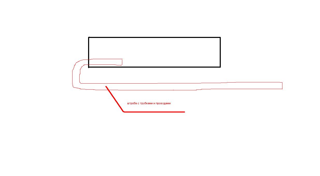

Можно ли подключить кондиционер (на левой стене) справа без кабель-канала ? Установщики говорят - что только с кабель-каналом. Разве нельзя подсоединить к трубкам во внутреннем блоке трубки от внешнего блока и изогнуть их на 180 градусов в проекции внутреннего блока, чтобы штроба выходила из правого угла ?
да и между блоками надо оставлять про запас два куска провода на случай, если при замене кондиционера питание будет подаваться не на внешний блок, а на внутренни или наоборот ?

по нормальному нет - нельзя,
но можно зделать через ж*** - соединить трубки справа в штробе и замазать , но тогда сплит не снять...
что мешает подвести трубки и штробу слева ?
SergeyE написал :
Если делать штробу за кондиционером, то можно. Одно условие - кондиционер не должен висеть на пределе паспортной длины трассы, поскольку два поворота по 90 градусов это почти метр по гидравлике. Для китайца с предельной длиной трассы в 5 метров это может быть фатальным.
непомерный размер штробы

SergeyE написал :
Да без проблем. Только, если у Вас можно проложить трассу от внутреннего блока к внешнему через смежное помещение (соседнее). Подсоединяете медн. трубки и остальное за внутренним блоком, за блоком же сверлите отверстие в соседнее помещение (если оно Ваше) и уже в соседнем помещение в штробе (либо в декоративном коробе) ведете до внешней стены.
т.к. кондиционер будет в каждом помещении - то получается, что надо вешать два внешних блока рядом - неудобно
а вообще - как крепятся трубки кондиционера в самом кондиционере - нельзя ли просто припять более длинные или наоборот обрезать покороче ? это правда, что пайка запрещена, т.к. образуются окислы и компрессору каюк ?
2 SergeyE:
а чем неудобна установка 2-х внешних блоков рядом, если конечно же окно НЕ узкое. Самое главное, чтобы можно было дотянуться из окна без проблем до кранов самого блока без всяких альпинистов, я так считаю. Хотя, как говорится - Хозяин - барин. Возможно в Вашем случае сть еще какие моменты, кот. мне неизвестны. А при таком варианте, как я предложил, у Вас от 2-х внутр. бл. коммуникации пойдут в одной штробе. Одну штробу, но ШИРОКУЮ по-моему лучше делать, чем 2?

SergeyE написал :
Прочитал, и не совсем понял тему....
Разве Внутренние блоки сплитов не позволяют выводить трубки как слева так и справа? Или речь про конкретную модель?
Вот инструкция на Тошибу - там показаны возможные расположения трубок и так и эдак....

если трубы выгнуть они будут за блоком и соединение их будет за блоком...
А товарисч хочет все спрятать , но гайки замуровывать не хочет - вот такая понимаеш дилема, кароче - сам не знает что хочет
