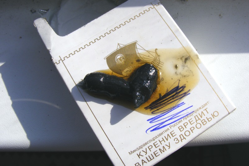

Ага! На фото выложена смазка renolit/paragon, которой смазывают зубчатые передачи дрелей и лобзиков.
В штатах такой тюбик стоит $3.88.
Для редукторов болгарок она не идет, там другая, темно -серая
Она очень похожа на смазку по Febi #21909, которой мажутся подшипники ступиц на мерседесах

2КДВ Смотря где.Обычная смазка на мыльной основе,как и у Литола,загуститель - литиевое мыло.
Вязкость,скажем для перфоратора,совсем не подходит,тот же Литол. Но использовать можно,Литол за 25 рублей,и тот ходит не плохо,а эта за пару сотен и тем более пойдёт.

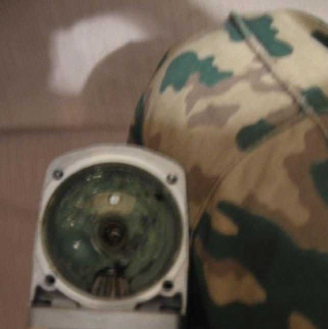

sledoput написал :
Извините за какачество фото. Вот такая - правильная
В моей болгарке DeWalt смазка в редукторе стального серого цвета, непрозрачная, в спокойном состоянии кажется твёрдой, при ковырянии мажется как густая сметана.
Никаких зелёно-прозрачных цветов в редукторе болгарки нет.

А вопрос со смазкой решается просто:
обращаемся в Сервис Центр адрес которого можно найти здесь там же можно посмотреть деталировки. В УШМ DeWALT идет вот эта смазка 583534-00 перечень инструментов куда она закладывается

К сожалению действительно, я ориентировался на современные УШМ, не обратив внимание на то, что ваш инструмент уже снят с производства и смазка идущая в него старого образца.
Но вы быстро разобрались и теперь сами знаете как найти нужную деталь.
DW - "смазка старого образца..." Она тоже снята с производства??? Неужто смазка от УШМ нового образца не будет работать в старой... "Бедный Йорик !..."
благодаря Вам! Спасибо огромное!!!!
У меня к Вам 2 вопроса - продадут ли смазку в сервисе отдельно, чтобы была возможность самому смазать? Не хочется ездить за неизвестностью...и где можно найти инструкцию, что конкретно нужно смазывать в ней?

не переживайте идете в сервис называете модель инструмента получаете то что вам нужно. А такие изменения, если вы посмотрите в инструкцию, могут быль внесены без предварительного уведомления. Поэтому не будет лишним знать еще и дата код, и номер типа инструмента, то есть желательно его взять с собой.
kittenVasily написал :
Да продают отдельно.
Чтобы не ездить зря рекомендую предварительно позвонить и осведомиться о наличии
