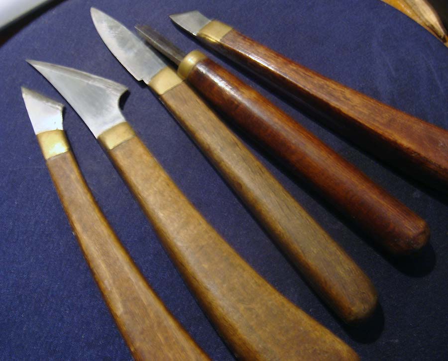

Вычитал в инете, как делают ножи из старых опасных бритв,может кто делал?Хочу сделать небольшой нож для хозбыта,какую бритву лучше взять?На базаре продают СССР старые и немецкие бывают иногда.Слишком большой остроты не нужно, так выше среднего, там карандаши может точить или отрезать что то,если очень ровно понадобиться.Какие тут тонкости в выборе бритвы и обработке???

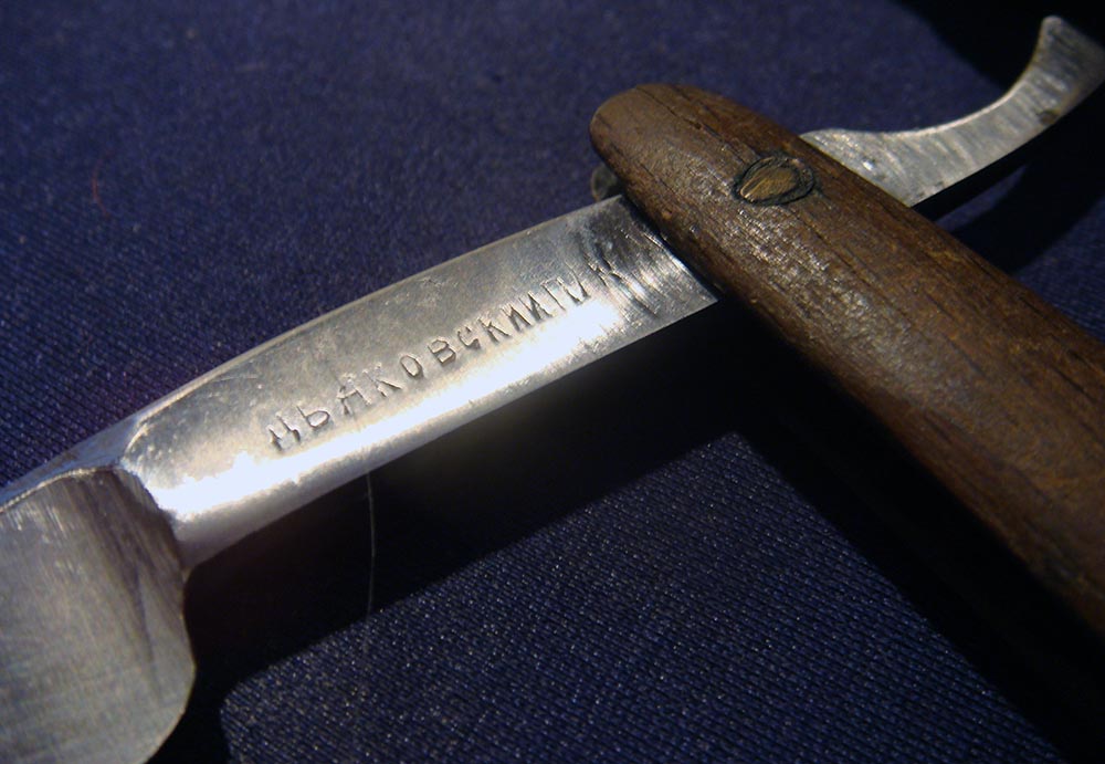

Есть в хозяйстве золингеновская и наша (конец 40-х г.г.) нерж. Дьяковская, имхо, не хуже. Наждаком не пробовал, поскольку варварство, только бархатным камнем. Парикмахеры не ремне точили. Для карандашей плохо подходит.

У нас продают убитые бритвы 50-60х СССР,из них можно выточить хороший ножик?Не хрупкий металл там идет?А насчет мех.пил, есть несколько ножей из полотен,вязкость реза мне не нравиться, а заточку держит отлично и сломать сложно,я одним таким плитку отковыривал на кухне а там все на цемент посажено,подточил потом немного и все.
Dikiy написал :
Ымха, нет. Там вогнутая заточка, что даёт возможность использовать его по прямому назначению. Если сошлифовать лезвие на прямой клин, то от него останется неширокая полоска с довольно толстым обушком. У меня есть такой (резаков в хозяйстве множество - со времён увлечения стендовым моделизмом) и практически не используется. Если только поскоблить чего. А лезвие в его "натуральном" виде для бытовых задач неудобно - кромка легко портится из-за своей тонкости. Сталь (предположительно) 40Х13, по Роквеллу больше 50.
Нмсв лучше купить широкий "брюшной" скальпель, или, как советовали, сделать нож из полотна под свою руку.

Насчет поскоблить,под инструмент по резьбе по дереву пойдет такой металл?(Старые бритвы имею ввиду)

а ножи с бритв делают и для резьбы по дереву и так.в инете нашел примеры.
