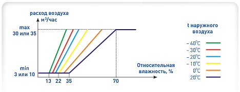

Окна на солнечную сторону, запад. Небо ясное, домашняя метеостанция показывает на улице 50-60% при околонулевой температуре, дома 30-40 при 23. До заката пара часов, оконные клапана закрыты. Тяга хорошая (если отогнуть заслонку, дует сильно). Как только солнце скрылось, клапана начали открываться. Погодные показатели сильно не поменялись. Ветер на улице хороший, воздух у дома не застаивается. Чем вызвано такое поведение?
Мишутк написал :
Вызвано это тем, что на "поведение" датчика влияет два фактора, температура датчика и влажность.
В вашем случае солнце нагревает оконный профиль, в контакте с которым находится и собственно корпус клапана.
"Предположение - мать всех ошибок"
не понял сути вопроса автора, но я не об этом.
Sdik_S на картинке параметр "относительная влажность" где??? на улице или в помещении???

В вечернее время, когда солнцем прогревается квартира и хочется побольше свежего воздуха, клапана наоборот захлопываются. Причина в нагреве солнцем элементов рамы и клапана, или в слое воздуха около дома? В первом случае можно попробовать прикрыться от прямых лучей. Во втором - только расслабиться.

я в этом чайник, но может из-за нагрева солнцем как раз таки резко уменьшается влажность воздуха и из-за низкой влажности, учитывая приведенный график резко уменьшается приток воздуха этим устройством, так как при низкой влажности оно фактически на приток не работает о чем на рисунке и показано....

adsad2da написал :
где???
в помещении
