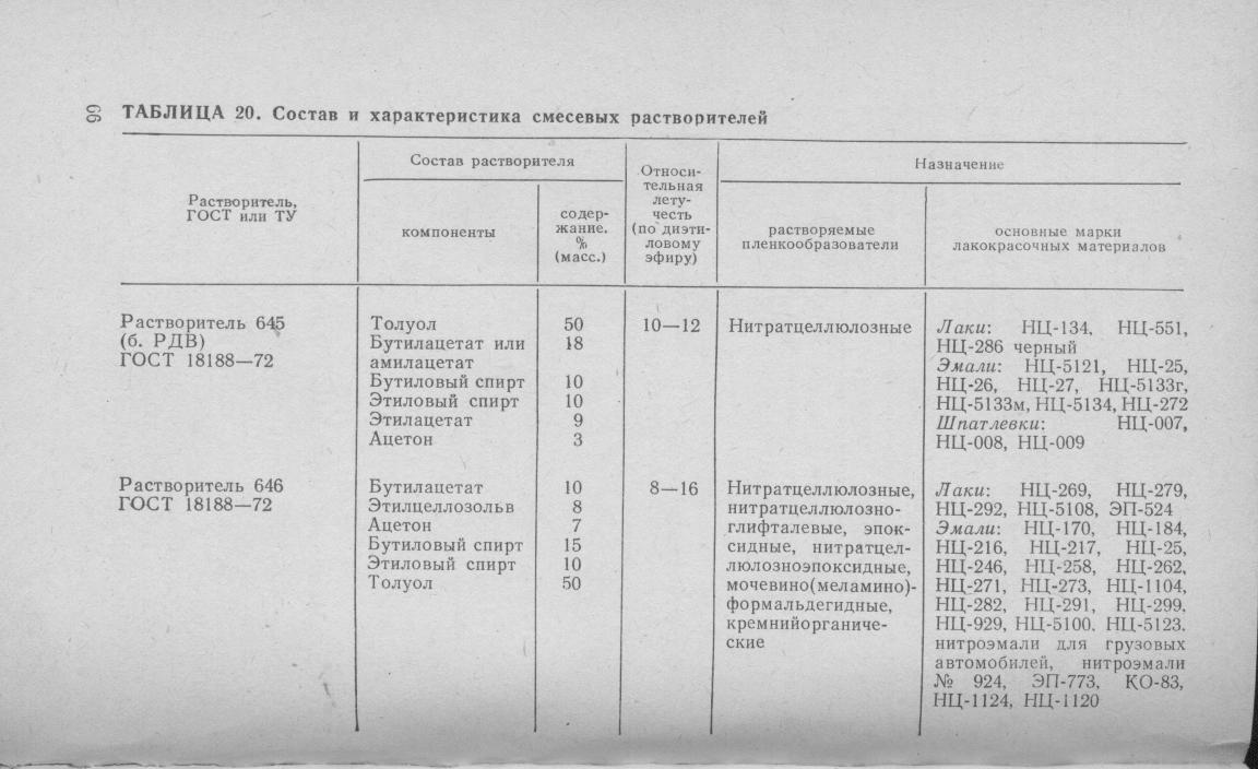

Позволю заметить Александру, если соблюдать ГОСТ, а может быть Вы просто перепутали, в составе 646 нужно поменять содержание бутанола на этанол, т.е. этанола - 10%, а бутанола - 15%, у Вас же, наоборот. Состав 645 тоже уточню: толуол -50, бутилацетат или амилацетат- 18, бутанол и этанол - по 10 каждого, этилацетата -9 и ацетона - 3.

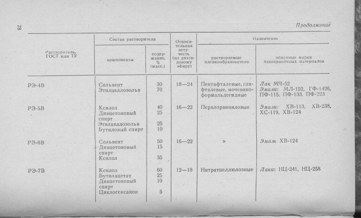

Для разбавления ПФ-115, если она произведена по ГОСТ, а соответственно, на полуфабрикатном лаке ПФ-060, лучше использовать растворитель РС-2 (ксилол- 30, уайт-спирит - 70).

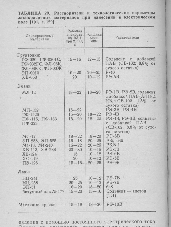

В данном случае, если и перепутал, то не я, информация взята отсюда => Состав растворителей лаков и красок:
Если у Вас есть достоверная информация по растворителям - состав и назначение - в электронном виде, или ссылка на неё буду очень признателен!
