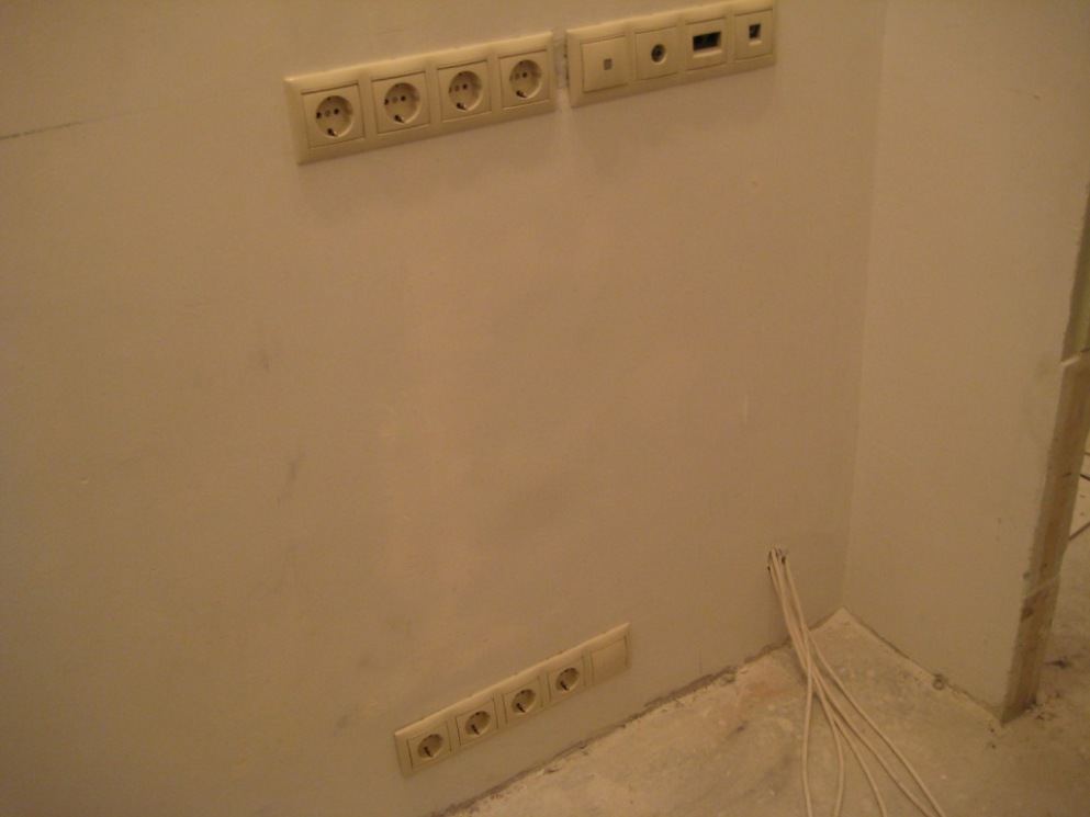

Здравствуйте. По 10-ти бальной шкале на сколько эта схема тянет? Кв-ра 2комнатная в новостройке. То, что в подъездном щитке - уже существует. Требование к схеме - чтобы по максимум была защита бытовой техники (кухонной). Забыл на схеме показать сечение проводов - свет: ВВГнг 3х1,5; розетки: ВВГнг 3х2,5; В/П+Д/Ш: ПВ1-3(1х6мм^2) Спасибо.
1)если водогрей отдельно на АВ, то и УЗО под него выделять отдельно? 2)холодильник и посудомоеч. машину лучше отдельным АВ и УЗО? (при условии высокой надежности)

еще вопрос - разводку по розеткам делать - заводишь провод в подрозетник, оголяешь контакт (можно не прерывая жилы) и тот же провод ведем к следующей розетке? или же так как и свет - распаячными коробками?
Выделяете то что надо процитировать, затем справа кнопка вставка выделенного, а далее пишете свои комментарии.
DenL написал :
Если розетки спаренные (2 и более вместе), то на розетке есть дополнительное место для проводки следующей розетки. Если розетки вдалеке друг от друга (в разных углах комнаты), то пользуйтесь распаячными коробками. Но нужно учитывать суммарную мощность всех розеток, а защищать АВ соответствующим номиналом (не более 16А). Как то так, может другие поправят.

DenL написал :
а обычно где находятся распаечные коробки в случае когда ПП трубы розеточного провода заливаются в стяжку?
Выхода вроде только 3. Либо соединение в коробке за модулем розетки, либо коробка возле пола, либо коробка возле потолка. Но главное чтобы доступ к ней был (не замурована).
Да соврал еще возможно в подвесном потолке, и под полом (как под полом сделать красиво в квартире ни разу не видел, видел только офисный вариант-серверная).

DenL написал :
Они отсутствуют, поскольку в них нет необходимости.
ink_mast написал :
Я считаю наиболее правильным четвёртый вариант, когда распаечные коробки отсутствуют как класс ... Хотя, в случае острой необходимости, когда нет другого выхода, распаечную коробку можно организовать не "под", не "над", а в блоке розеток, использовав одну из установочных коробок, задекорировав её впоследствии заглушкой, которые имеются практически во всех сериях установочных.
avmal написал :
Номинал автомата выбирается исходя из сечения провода и в нашем случае это 16А
Розетки надо только не забыть прикупить "брендовские", а то ведь 16А они не выдержат.
avmal написал :
Да, но тоже не видел этого (поэтому не указал), наверно очень не красиво (офисный вариант какой то).
avmal написал :
и как при таком варианте соединяются розетки - провод пришел, провод ушел?

еще собираюсь на несущих стенах делать накладные розетки чтобы пощадить здание. Видел как люди не щадя стен режут несущие конструкции вместе с арматурой. Тут я правильно мыслю?
DenL написал :
Думаю, что нет. Скрытая проводка предусматривает и установочные изделия скрытой установки. Если хотите пощадить здание, то проводку можно убрать под слой штукатурки, а от глухих отверстий под установочные коробки зданию ничего не сделается.
