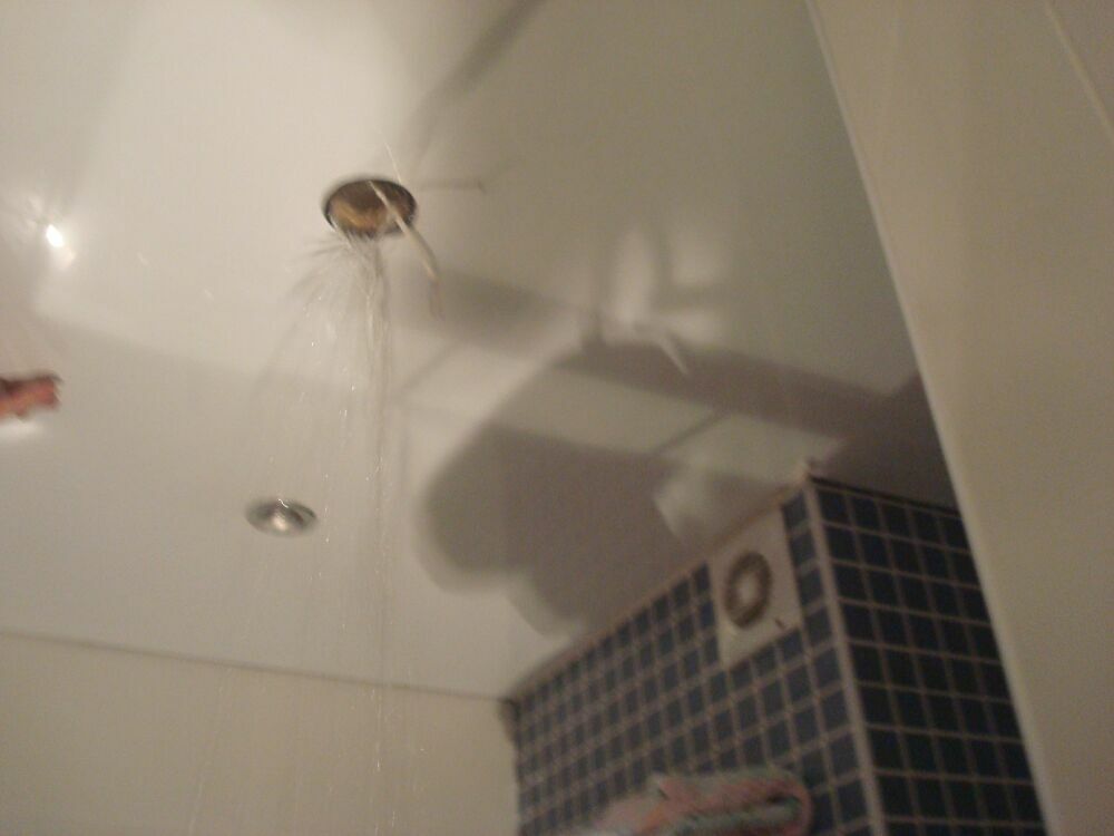

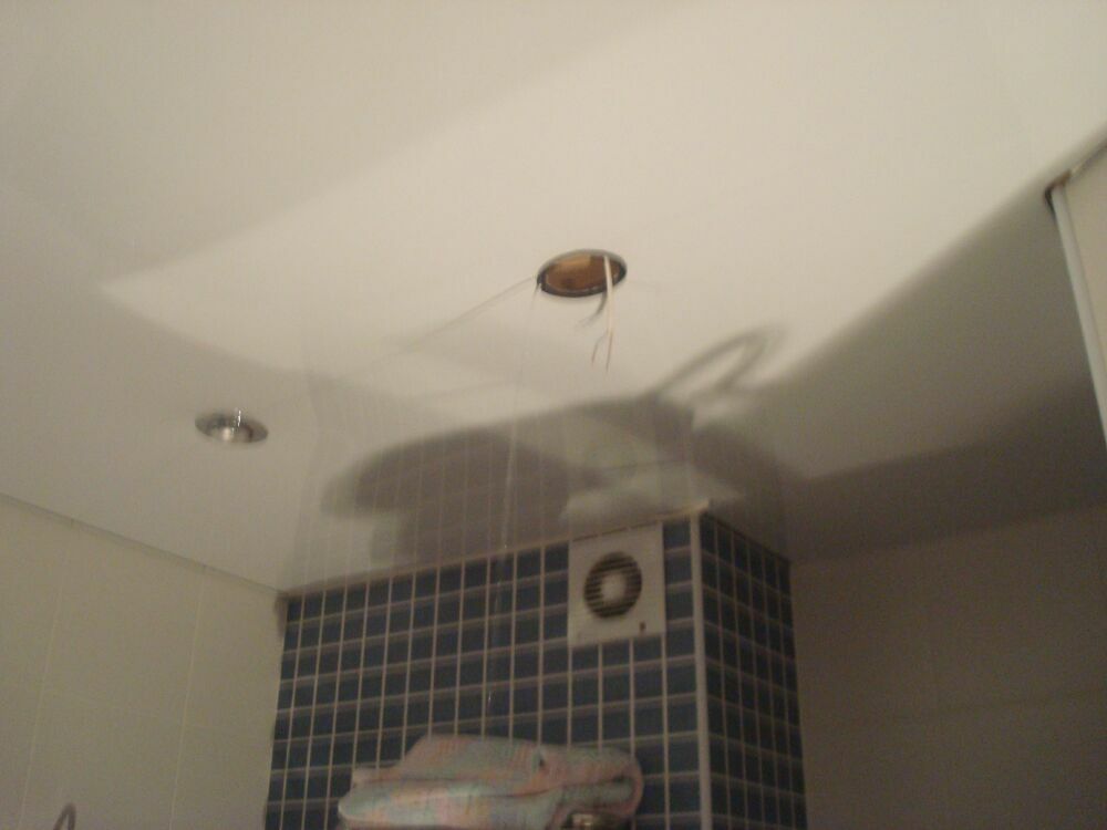

вчера вечером чп произошло ,у соседки с верху под ванной сифон накрылся и вся вода ко мне , аж лампочки на кухне повзрывались . благо потолки натяжные у меня , а то пипец бы был . так я вчера до 12 ночи у соседки черпал , пока нашёл причину неполадки пока то да сё, сегодня с утра воду сливал два ведра с кухни из под шитрока слил и 3 в ванной , будем ждать последствий пусть неделю стоит сохнет посмотрим что будет , соседка сказала что возместит ущерб но пока не знаю будет он или нет тока 4 лампочки в хлам ,а так вроде ни чего не видно

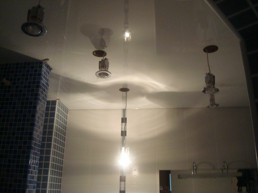

посмотрим что через недельку будет пока люстру снял на кухне и лампочки в ванной достал пусть проветривается

обои не пострадали , в ванной то тянет хорошо там наверно через вентиляцию сосёт а вот на кухне там отверстие только под провод даж не знаю что делать

в ванной пленочный за него не страшно а вот на кухне черутти

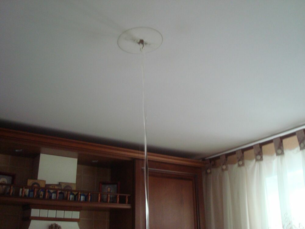

А у Вас потолок (перекрытие) как-то отделано? Это у Вас на фото кухонного потолка струя воды? Сильно. Потолок даже не провис. И вода читая течет. У нас просто бетон без покрытия и разводка. Вот все думаю защитить како-то или просто затянуть? Но первый прорыв - и вся грязь у нас...

alla40 на кухне потолок очищенная плита перекрытия никакой отделки нет,на фото остатки воды последнее ведро но вода грязная с жёлтезной , потихоньку сохнет разводов нет если всё нормально то к выходным обратно люстру повешу

сообщаю радостную новость потолок полностью просох никаких следов от затопления не обнаруженно , после того как была слита вода ткань была влажной, но за неделю она ещё больше натянулась на багете и теперь натянута как на барабане , я просто счастлив что не чего страшного не произошло ничего не испортилось ни мебель ни обои ни сам потолок, люстра возврашенна на своё место и светильники в ванной вставлены на место , если бы был гипсовый или покрашенный то переделки неизбежать, а здесь другое дело , если делать прямой потолок то альтернативы натяжному по моему мнению нет, я в этом убедился лично и ни кто меня не переубедит в обратном ни когда, всё познаётся в сравнении это моя 3 -я квартира и на предыдуших меня топили хоть и не сильно но переделок после потопа было не избежатьа здесь я просто не верю своим глазам , конечно лучше учится на чужих ошибках но что поделать мы предпологаем а господь располагает
