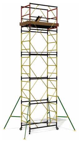

Заказчики хотят люстру, висящую на высоте ок. 5м. И что делать?
есть разборные леса (строительные вышки)

юра Т написал :
При монтаже - ясен пень без них не обойтись, а при эксплуатации -я сомневаюсь...

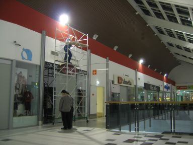

FESH66 написал :
а как по вашему лампочки на объектах меняют?

Регистрация: 19.04.2009 Петропавловск-Камчатский Сообщений: 403
юра Т написал :
Сборка разборка лесов обычно должно учитываться в оплате.
