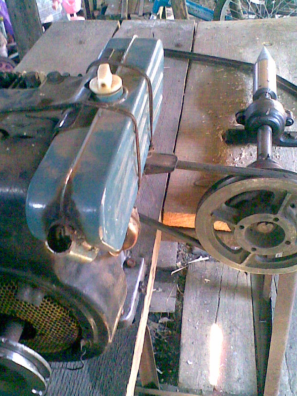

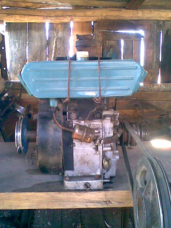

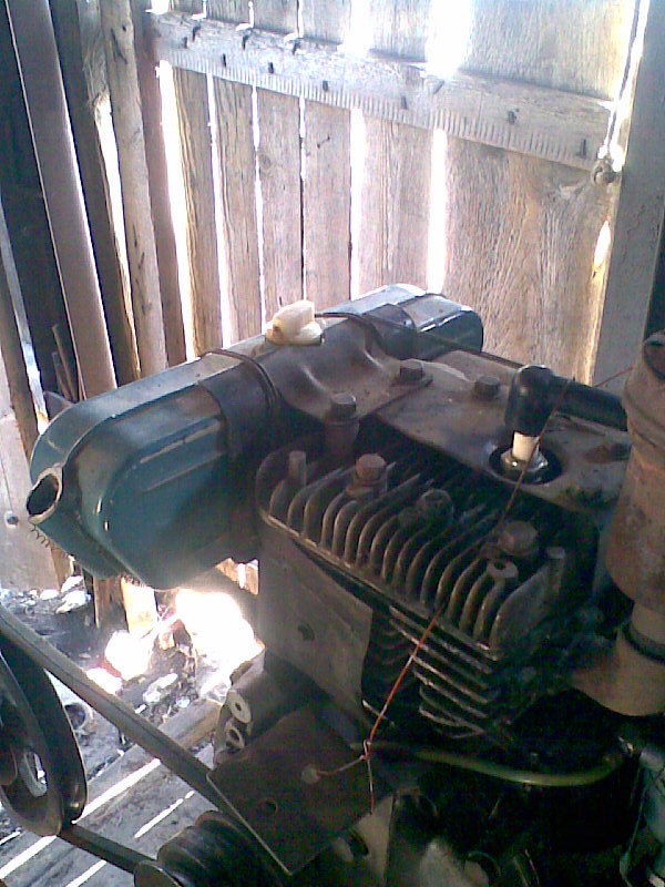

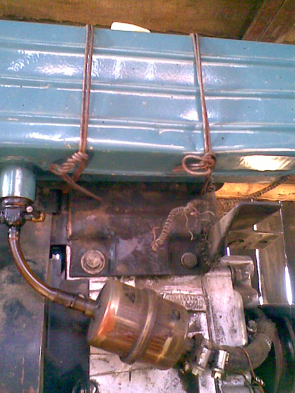

Я после нескольких паек старого бака поставил бачок от бензопилы Урал! Отрезаешь рогаля и он нормально встает на место старого бака - правда чуть надо подрезать нижнее крепление. Я закрепил обычной вязальной проволокой - просто сделал стяжки, можно поставить хомуты. Бак алюминь.Могу сбросить фото.
Удачно! хвалю! Еще Между кронштейном и баком проклади лист резины ,Можно из камеры Колесной вырезать, Вибрация там всетаки.
