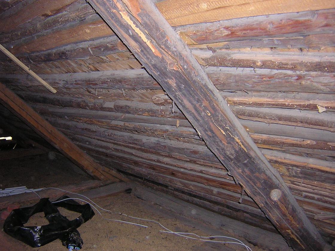

Пожилой дом. Крыша с виду достаточно ровная, двухскатная. Стропила сделаны из бревен, примерный диаметр 200мм, стоят с частотой 2 метра. Обрешетка выполнена досками жердями и расколотыми тонкими бревнами, почти в сплошную. На обрешетку набита дранка. По дранке положен шифер.
Справа и слева, сгорели соседские дома, шифер грелся сильно и стал очень хрупким, нужно менять.

Решил что буду снимать шифер. Снимать не весь сразу, а ровно столько, сколько смогу за световой день уложить железа. Вот и выдумываю всякую .......

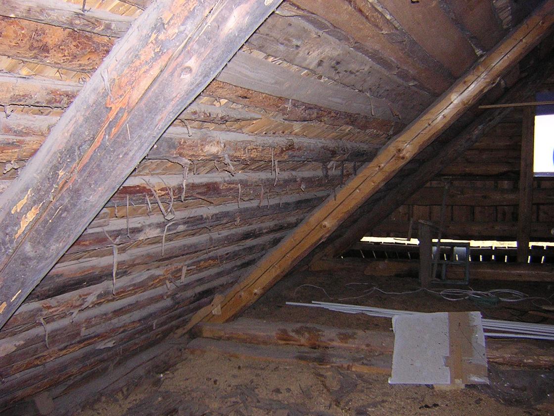

Посмотрите на фото, это виды с чердака, может мысли какие добрые для меня появятся. Нет у меня опыта по кровле.
Навес делал, профлист крепил обычными черными саморезами в верхнюю волну, действительно если шуруповерт шипко затянуть, но легко ямок наделать на железе. Но тем ни менее навес уже пять лет стоит и листы не разболтало
to UV Так у вас профнастил - толстая оцинковка или металлочерепица? Для профнастила купите ящик кровельных саморезов с EPDM резинкой в БИС-Зитаре, обойдется явно дешевле, чем "спецкрепеж" к листам.
Проходил такое лет десять назад, когда перекрывал крышу гофрой, технология конечно совковая, но рабочая.
Дранку снимал, просто срывая с помощью БСЛ. Крыть по обрешётке из жердей скажу я вам, то еще удовольствие. ИМХО - металлочерепицу не подогнать не в жизнь, гофру еще можно помучиться.
Мне думается, что настилка тонколистовой металлочерепицы поверх ковра из дранки (еще попробуй попади в обрешотку, а ошибаться нельзя, как на минном поле) ни к чему хорошему не приведет, т.к. дранка будет "дышать" создавая ненужные напряжения в точках крепления, результат - протечки и гниение дранки.
Может рассмотреть вариант с контробрешоткой всей крыши и натяжкой мембраны,только все равно нужно снять дранку.
Либо не мучайтесь и перекройте все тем же шифером, точно хлопот меньше будет.

У меня точно такой же ...был.
При таком шаге стропил, новую обрешётку все равно надо делать не меньше, чем из 50мм доски, иначе в первую же зиму будет гармонь. (хотя, небольшая все равно будет, если доски будут свежепиленные)

судя по цвету дранки - крыша была накрыта шифером в один год с укладкой дранки. Дом 70 - х годов постройки.
UV написал :
может от этого стал очень хрупким.
to UV Чего же вы хотите от шифера прослужившего целых 40 лет?! Нормальный срок для шифера. Будьте повнимательнее при его утилизации, старый шифер сильно чадит асбестовой пылью.
Шифер лежал, держал на себе несколько тон снега, ни каких да же намеков на прогиб.
А если профлист будет положен взамен шифера, так ведь это будет легче для стропил и обрешотки, снега там не будет ни когда. Или я что-то не понимаю?
D i m o Z написал :
Это как?

Я имел ввиду, если заменить обрешетку на новую - более хилую, как предлогал Mishael761. Такой вариант не прокатит даже на курятнике.
UV написал :
Это как?
...ну как, дранка - многослойный пакет шепы, который будет меняет свой объем в зависимости от температуры и влажности воздуха - "дышать". Шифер, в отличии от профлиста имеет намного большую жесткость и вес, поэтому на нем подобное явление сказывается меньше.
Если все же решите перекрывать профлистом, то выбирайте максимально высокий профиль, т.к. точной стыковки вам не получить, а под низкую волну будет затекать. (либо делать перекрытие на две волны, что будет дороже)
ИМХО Вообще я не вижу смысла перекрывать дранку профлистом, все равно, что костыли подставлять. Дранка отличный шумоизолятор и хорошо дополняет теплоизоляционные свойства шифера, но для кровли из профлиста она создаст только проблемы.
Может вам рассмотреть пластиковый шифер, если с обычным связываться не хотите?

Если есть такая возможность, то так. Тогда просите в фирме уплотнители для этих целей.
Лист поднимается просто: забиваете два кола метрах в 10-15 от дома, натягиваете верёвки к коньку, привязываете лист и как по рельсам он едет к Вам.
Это вариант подходит для работы в одиночку и для 2-3этажных домов. Для Вашего дома- достаточно прислонить к стене и поднять. Ну, естественно, в этом случае- вдвоем.
Регистрация: 18.02.2008 Москва Сообщений: 2386
D i m o Z написал :
Интересно, как вы собираетесь с ним управляться, в одиночку? сомнительная выгода, легко повредить или погнуть. Правда стыковать будет легче.
У меня ведь тесть есть, он хоть и физически слаб, но голова работает, подмагнуть все-же сможет.
Лист С21, толщиной 0.5 мм, длинной 5м, будет весить около 25 - 30 кг.
Мне кажется, что я смогу прислонить данный лист к нижней доске обрешотки. Далее прикручиваю к нему струбцину, к струбцине веревку, лезу с саморезом и шуруповертом на конек, затягиваю лист на место монтажа, креплю его одним саморезом. Так-же поступаю еще с двумя - тремя листами. Выравниваю их. При помощи бичевки размечаю место нахождения обрешотки, кручу саморезы. Стык не снятого еще шифера и свеже-положенного профлиста укрываю армированной пленкой (вдруг дождик ночью или на работу на неделю).
Надеюсь делать данную работу за один световой день.
Уж не знаю насколько это реально.....
D i m o Z написал :
Уплотнитель для конька, зачем? Это ухудшит вентиляцию.
Бывает такая погода, что с неба валиться и не дождь, и не снег, - крупа. Думаю вы поняли, про что я? Так вот, если крупа с ветром, то ее по нижней волне шифера или профнастила задувает под конек и она валиться на чердаке с вытекающими последствиями.
Думал, что , сделан специально чтоб исключить данный, не очень приятный момент.
D i m o Z написал :
P.S. Дожили, в деревнях Тверской губернии мужиков не осталось.
Мижики-то есть, только нормальные все при делах, с утра до вечера пашут, а алкаши мне и даром не нужны, уже ученый....
Михалыч написал :
Бывает уплотнитель для сандвич труб?
У меня печь- камин дует в одну из труб, когда работает камин труба бывает весьма горячей!
Может по старинке? Купить в фирме прямой крашенный лист и постелить его от конька?
UV написал :
План работ хорош, но это пока теория. Вы пробовали рулон рубероида, аккурат 30кг, до конька поднять? Подумайте, какая парусность будет у 5-ти метрового листа, малейший порыв и...
Хотя, удача любит смелых!
UV написал :
Думал, что уплотнитель этот, сделан специально чтоб исключить данный, не очень приятный момент.
Видел такой уплотнитель в Оби. Я когда гофрой крыл, покупал конек из такой же гофры, ложился один в один, но ИМХО вентиляция страдает.
Регистрация: 16.04.2008 Санкт-Петербург Сообщений: 1569
UV написал :
2 доски сначала прислонить не забудьте.
Регистрация: 01.06.2008 Пушкино Сообщений: 3043
UV написал :
Я собирался заказывать лист на всю длинну ската, то есть 5100мм
Янн:- Почему не более трёх метров? На солнышке металл сильно расширяется ,что приводит к вырыванию крепежа или разбивки крепёжных отверстей,как следствие протекание крыши . Это не я придумал,так пишут в инструкции.
D i m o Z написал :
крепление обрешетки и контробрешетки через дранку, которая не является несущей конструкцией. В результате на крепеже появится усилие на вырыв, что крайне нежелательно.
Дранка прижмётся ,крепёж будет в старую обрешотку. Доску на которую будут крепить контобрешотку ,можно привязать проволкой. Ну не переделывать же всю крышу? А выравнивать её всё равно надо. Где то придётся и дощечку подложить ,а где то и брусочек соточку.
