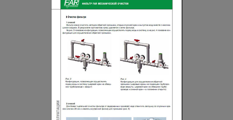

гляньте - может кому пригодится, я (не спец) долго искал грамотную схему подключения: стояк - грязевик - счетчик. НО по поводу грязевика - я буду ставить брэндовый и без ушек, т.к. не хочу чистить его раз в месяц - каждый месяц! Или я не прав, что его нужно чистить?? А брэндовый с прозрачной колбочкой позволит делать это пару раз в год.
Вы имеете ввиду фильтр тонкой очистки? Он ставится в дополнение к грязевику и только после счетчика, чтобы нельзя было воду воровать.
