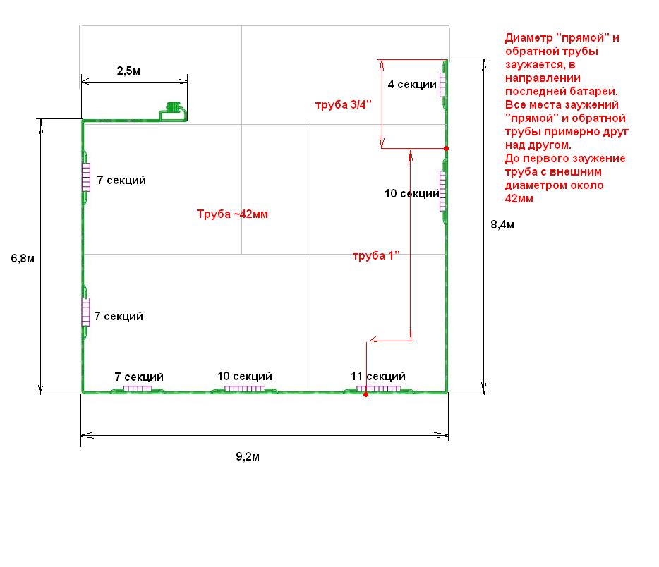

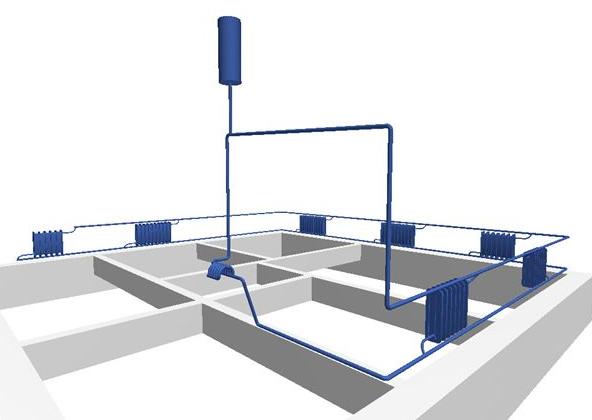

Исходные данные на картинках.
Постарался указать все.... может что еще нужно?
Диаметр "прямой" и обратной трубы заужается, в направлении последней батареи.
Все места заужений "прямой" и обратной трубы примерно друг над другом.
До первого заужение труба с внешним диаметром около 42мм
Сейчас система "гравитационная", хочу поставить насос, думаю Грундфос.
Есть три вопроса.
Какой именно насос брать? с какими хар-ми?
2.Где ставить?
То что ставить на обратке я уже определился.
Только где - у пола возле котла или возле последней батареи?
3.Делать ли байпас.
Как я понимаю если ставить возле последней батареи, то байпас не нужен так как диаметр магистрали маленький, всего 3/4" и то кол-во воды спокойно насос пропустит (в выключенном состоянии)
Если же ставить около котла, там диаметр обратки 42мм (кстати.... это в дюймовом эквиваленте какая труба? 1,5" или 2"????) тогда байпас нужен, так как насос будет тормозить поток воды.....
Помогите плиз определиться!!!
p.s.
высота куска трубы подъема от котла примерно 2,65м, куска трубы спуска 2,5м

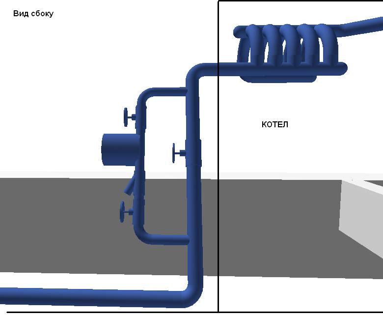

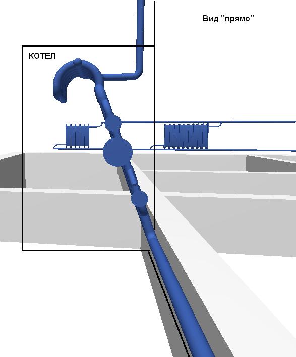

перед котлом

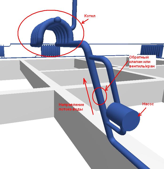

Можно ли ставить на отрезке трубы обратки которая подымается к котлу? (см.картинку)
Только она не вертикальная, а немного под углом.
Но при этом все таки ось насоса находится горизонтально.
Байпасс написал :
не надо (если теоретически возможен вариант перекрытия всех радиаторов, то после котла -байпас с перепускным клапаном)
мммм....
немного не понял..
Я так понял что байпас используется для установки на него насоса, что бы прямая труба оставалась для свободного прохождения воды в случае выключения насоса.
А зачем байпас после котла?

40\40 по деньгам вроде не сильно отличается, зато проход не заужается, а 25\40 совсем трубу перекроет при выключенном насосе.
хм... значит под мои данные подходит и 25/40 и 40/40.
Но у Грундфоса не нашел такого 40/40....
а что вообще эти цифры значат, и как насос сможет заузить поток, кроме как своим внутренним диаметром?
Хаим написал :
Обратный клапан при гравитационке работать не будет.
если труба горизонтально, по поиидее да, а если как у меня - почти вертикально? То есть под углом.
Хаим написал :
Задвижку - да, можно поставить и тогда обойтись насосом 25\40.
а как влияет установка задвижки или клапана на выбор насоса?

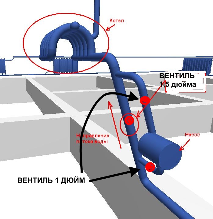

Палецкий написал :
Должно быть так, как на рисунке, а ставить более сильный насос на Ваш литраж, только воду зря гонять и за киловатты платить
я вот тут с этими индексами не могу разобраться.
вы имеете в виду более сильный это 40/40? Его не нужно в моих условиях ставить?
Он большее електроэнергии потребляет?
Палецкий написал :
2fox.msc ...в догонку. Забыл сразу после дюймового вентиля нарисовать косой дюймовый фильтр перед входом в насос.

ИТОГО
Вроде финальная картинка получилась.
Осталось с вышенаписаными мелочами разобраться.
P.S.
да кстати, 2Палецкий вы "вентиль" написали не случайно? именно их нужно ставить, не шаровые краны?
а на счет того что не нужно сильно мощный...
я так понимаю - беру я трех скоростной 25/40, он на второй скорости работает, как 40/40 - на первой?
Палецкий написал :
..вот в этом Вы сильно заблуждаетесь, любой мусор из системы может повредить подшипники скольжения в насосе. Косой фильтр - это обязательный девайс

Палецкий написал :
..случайно. Там надо полнопроходные шаровые краны ставить
Вижу много всего полезного и удобного в шаровых кранах.
Но в тоже время, многие ругаются на их надежность... если брать кран гривен так за 30, можно расчитывать что он не подведет?
Потому как если честно в вентелях я до сих пор уверен больше, да и не подделывают их так как шаровые.
