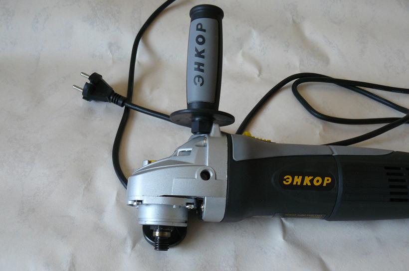

Итак, наконец то я стал обладателем УШМ Энкор 1300/150Э
с целью периодических работ в деревне и на выдачу «попользоваться», что бы было не так обидно, когда сломают.
Приобретена за сумму 1400 рублей в интернет- магазине.
Как заявлено, данная УШМ имеет мощность 1300 Вт и на нее устанавливаются круги диаметром 150 мм., она имеет регулировку оборотов, и функцию их поддержания под нагрузкой. (фото1-4)
Попробуем выяснить, счастливым ли я стал обладателем данного изделия, или не очень?
Первое впечатление : собрано вроде бы неплохо, но что то настораживает.

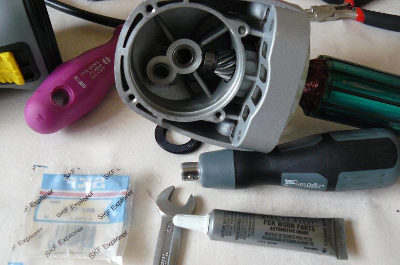

Открываем редуктор. Смазка есть, чистая, запах характерный для смазок применяемых для нагруженных узлов и подшипников, (Фото10) Так же радует, что вместо втулки установлен игольчатый подшипник качения. А вот с ведомой шестерней немного не порядок- установлена она на вал через шпонку, причем в соединении есть люфт, как в посадке шпонка- шестерня-вал, так осевой- примерно 0,10-0,15 мм что неприятно. Так же есть люфт основного подшипника шпинделя. (фото12)
Разбираем дальше.

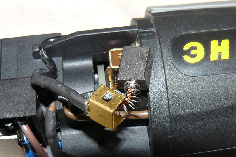

Вынимаем щетки, откручиваем винты соединяющие корпус и редуктор. Вынимаем якорь в сборе с корпусом редуктора, крутим. Так и есть – передний подшипник якоря люфтит и чувствуется явное перекатывание шариков в нем. Явно не жилец, хоть и новый.
Вот вам и хваленое китайское качество с уровнем сборки младших классов на уроках труда.

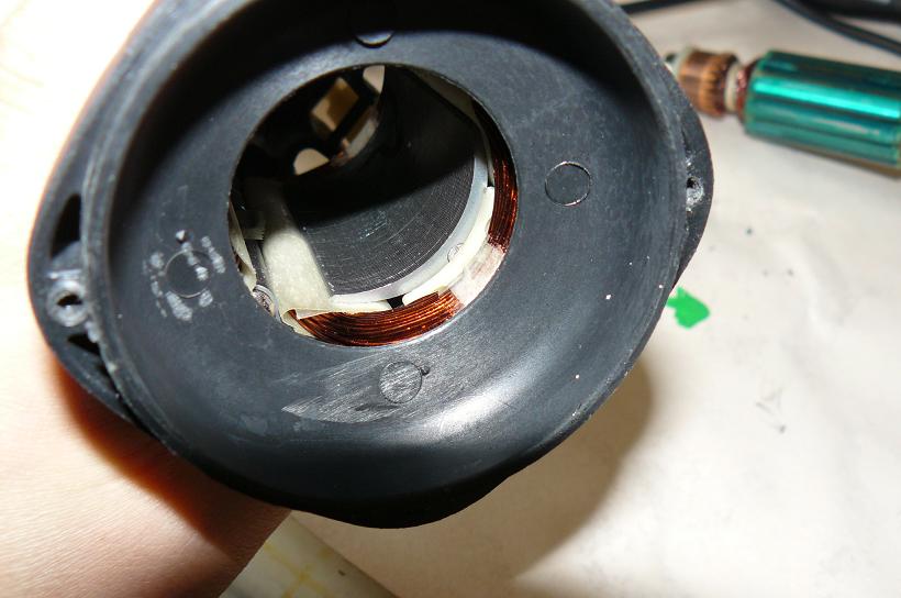

Обмотка ротора с пропиткой, для зашиты от пыли- это хорошо, а вот на статоре сэкономили, никакой пропитки нет и в помине (фото14)
Принимаю решение: замена ВСЕХ основных подшипников на нормальные, за исключением игольчатого, и заодно смазки в редукторе, и нормальная сборка машины с устранением всех огрехов сборки.

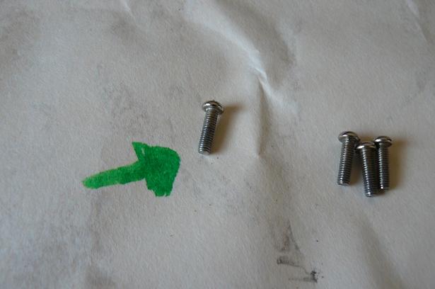

Да, еще отдельная тема про все крепежные винты: Материал винтов- это тоже какой то уникальный сплав пластилина, или простите говна с фольгой, даже на сталь 3 не тянут, и качество накатки витков на саморезах, вкручивающихся в пластик ну просто никакое. (фото8)
При выкручивании желательно их сразу заменять на нормальные.
Я поступил так: выкрутив их все, и собрав в руку, пошел на строительный рынок, что рядом с домом, и зайдя в ларек, где ремонтируют электроинструмент, попросил подобрать мне нечто подобное. Передо мной положили четыре сгоревшие болгарки, и сказали: выкручивай, какие надобно 
Через 10 минут я шел домой довольный, с полным комплектом нормального крепежа выкрученного из Боша, Метабы и Девальта. Причем ремонтники даже денег за него не взяли 
Дома, покопавшись в закромах, извлек оттуда 3 подшипника фирмы SKF : 607-2RSL 608-2RSL и 6201-2RSH. Проще говоря, 607, 608, и 201 подшипники, только нормальные, которые будут работать.(фото15) Так же принес из гаража резьбовой фиксатор, герметик, фиксатор для изношенных посадочных поверхностей, смазку Mobil XHP222 (Синяя) и 10 гр трансмиссионного масла Castrol TAF-X 75W90 (применяется в КПП Ауди) в шприце.

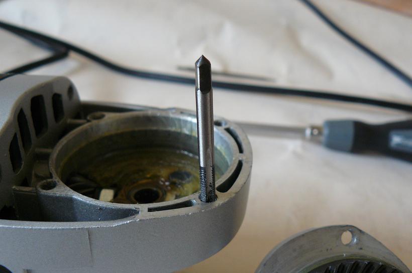

Промыв и продув корпус редуктора, еще раз прогнал метчиком резьбы на корпусе.
Положил в пластиковый стаканчик примерно 15 гр смазки, вылил из шприца около 5-6 гр. трансмиссионного масла и все это смешал. Получилась стабильная, очень липкая мягкая субстанция синего цвета, по консистенции похожая на ту, что применяется в редукторах брендовых УШМ.
Напрессовав подшипники на якорь, начал устанавливать его в корпус редуктора, предварительно нанеся на резьбу и посадочное место ведущей шестерни немного фиксатора для изношенных посадочных мест, ибо шестерня эта фиксируется на валу от проворачивания только усилием затяжки гайки под ключ на 10 (ее, пластилиновую, кстати тоже пришлось заменить на нормальную) и затянул ее ключом, удерживая якорь в руке.
Установив якорь и голову редуктора в корпус машины, стягиваем их винтами, и закладываем получившийся у нас смазочный материал в корпус редуктора.

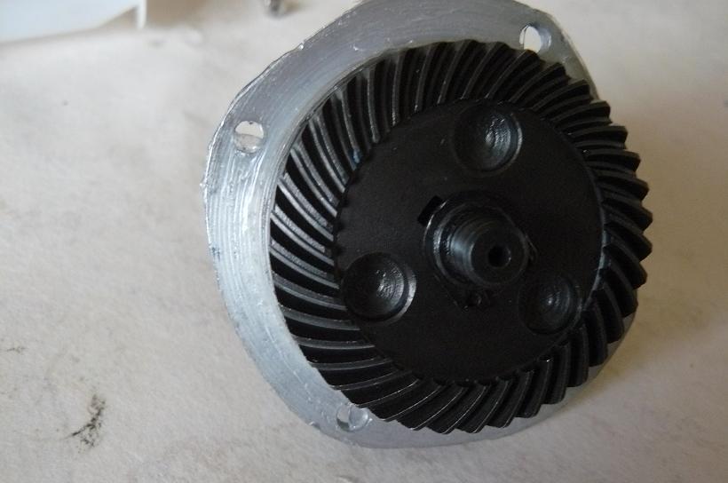

Заменив подшипник шпинделя, выяснил, почему шумел редуктор: ведомая шестерня слишком далеко отодвинута от ведущей, получается повышенный зазор, отсюда и вой.

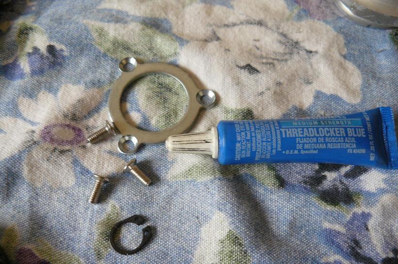

Решил это следующим способом : между подшипником и шестерней подложил каленую шайбу внутренним диаметром 11 мм и толщиной примерно 0,15 мм, что бы придвинуть шестерню ближе к ведомой. ( в ремонте авто похожий процесс называется «регулировка шестерен главной передачи » ) (фото18)
Так же нанес средство для фиксации изношенных поверхностей на посадочное место вала и шпонки ведомой шестерни, смонтировал ее на вал и зафиксировал стопорным кольцом. (фото16)
Через полчаса, когда состав затвердел, убедился, что люфы между валом и шестерней полностью отсутствуют 

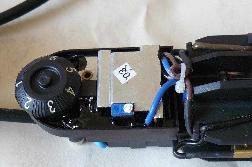

У этой машины как оказалось, очень дурной тахогенератор.
Прикасаешься щеткой к обрабатываемой поверхности на минимальных оборотах (3000) , машина начинает умирать, и через секунду-другую, будто опомнившись, тахоегенератор выдает превышающее изначально установленное двух-трехкратное !!! число оборотов, и УШМ, и взревев двигателем, пытается вырваться у вас из рук, или утащить Вас за собой.
В моем случае случилось именно так: взревев двигателем, вырвавшись, и оцарапав руку корщеткой машина намоталась мне на спецовку, и заглохла- сработала защита. Ладно, сработала- значит есть, и на том спасибо.
А то глядишь, намотала бы она меня на себя..
Только, как мне показалось, поздновато сработала, и ощущения были очень неожиданные и неприятные.
Почему обороты поднялись чуть ли не до максимальных- мне непонятно.

После полутора часов работы, пришел к выводу, что машина в руках лежит удобно, отдельное спасибо за отверстие для ручки в верху редуктора, как у больших УШМ, как оказалось, очень удобно.
Машина тихая, вибрации практически неощутимы.
Редуктор теплый, но не греется, сама машина не греется вообще.
Удобно переставлять защитный кожух.

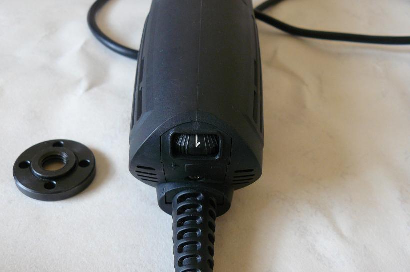

  4. удобно регулировать обороты.

  6. на корпусе нет таблицы с указанием положения регулятора и числа оборотов, как на большинстве УШМ с подобной функцией

Tipchic написал :
Осталось залить статор лаком и на стройку
якорь там лаком залит смотрите фото
Дык я и говорю, что статор! )
Ротор заливать нельзя, как его потом балансировать.

Когда нагрузка пропадает- инерция щётки не позволяет быстро сбросить обороты- тормоза же нет.
В общем, не удивительно что эта система с обратной связью не справилась с вашей задачкой.
Вот если бы Бош справился, я бы удивился...
С лепестковым кругом же она нормально справлялась? Вообще, не могли бы вы сравнить непосредственно две машинки (Бош ближе по мощности к Энокру) в одинаковых условиях, с одинаковой (!) оснасткой. Было бы интересно, как у них система поддержания оборотов работает.

svb написал :
И с лепестковым кругом, даже диаметром 115 мм, на малых и средних оборотах подобные глюки.
А бош его просто не чувствует- какие выставил обороты такие и держит, с нагрузкой, без нагрузки..
