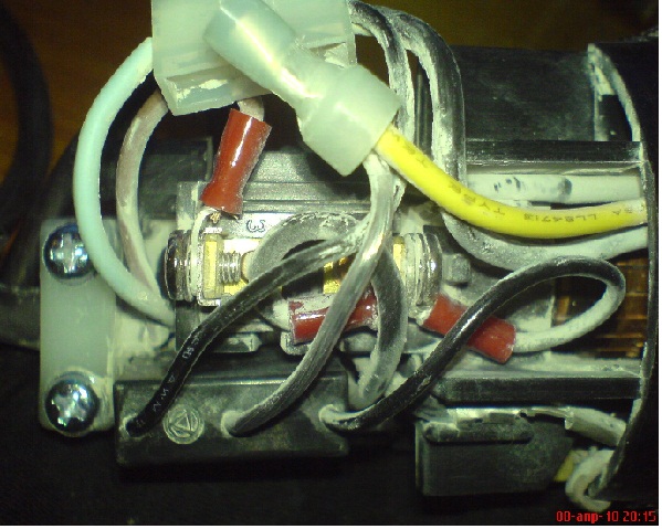

2 Roman7 Не могли бы вы, пожалуйста, прокомментировать обвинения в глючности константной электроники:
Пряморучко написал :
И с лепестковым кругом, даже диаметром 115 мм, на малых и средних оборотах подобные глюки.
А бош его просто не чувствует- какие выставил обороты такие и держит, с нагрузкой, без нагрузки..
По описанным симптомам налицо излишнее запаздывание обратной связи, что трудно объяснить браком конкретного экземпляра (?)
Там вообще есть честный счётчик, или как-то косвенно обороты вычисляются (по потребляемой мощности, или тому подобное)?
Спасибо.
Вот и ответ подоспел, уложились до конца рабочего дня (китайского конечно).
Опустив вступительную лирику, дословно: «…основным параметром, по которому происходит контроль, являются изменения потребляемой мощности».
Лаконично, но в целом полностью согласуется с ответом на этот вопрос наших инженеров СЦ, полученным мною чуть раньше.
Кстати, этот счетчик считается не честным? Неоднократно заявлял, что не буду проводить конкретные аналогии с другими производителями и использовать подобные сравнения в качестве «рычага» для продвижения нашей программы, но уже поручил сегодня нашим инженерам, подготовить мне перечень моделей УШМ, где используется подобная схема. Так сказать, чтобы быть в курсе…

Roman7 написал :
Не знаю, каким он считается, но очевидно, что он таковым (не честным) является.
Не представляю, как с помощью только измерения мощности можно поддерживать обороты.
Надавил я посильнее. Трение возросло. Очевидно, система поддержания должна добавить мощности. Она добавит- не вопрос. Вопрос, как она узнает, когда хватит? Если она меряет обороты- то всё понятно: хватит- это когда вышли на заданные обороты. А если она меряет только мощность, то извините: на низких оборотах при сильном давлении потребная мощность та же, что и при высоких оборотах и слабом давлении. Куда податься бедной системе контроля, как быть? Пытаться по изменению потребления вычислить насколько сильно надавили и пропорционально подкинуть дровишек?..
