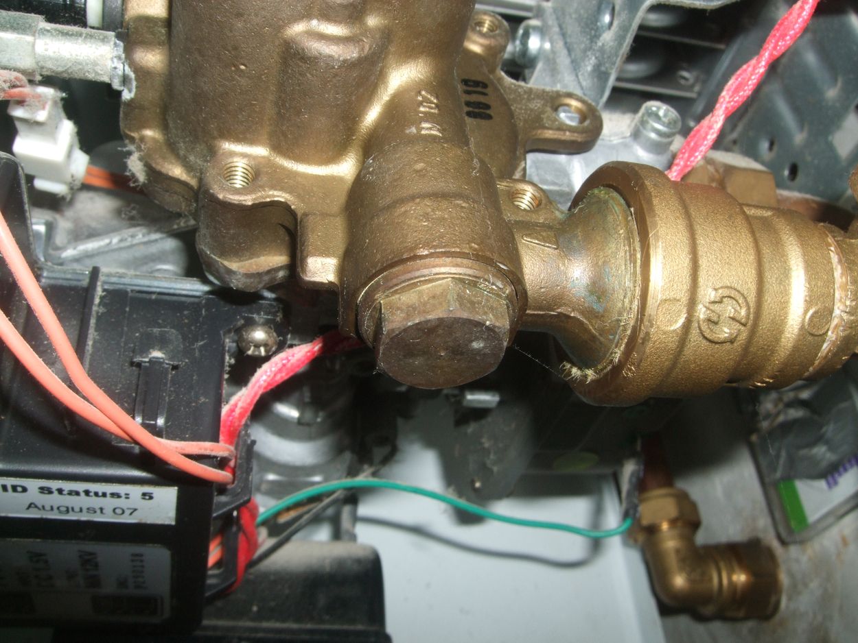

Но я всё же не думаю, что это теплообменник, т.к. колонка не старая, накипи столько накопиться не должно было.
Вы не забывайте с чего началась -то проблема... Я открыла сразу кран горячей воды после отключки и подачи воды,вместо того, чтобы изначально спустить холодную воду, и коль фильтр не стоял, вся грязь и пошла в колонку...Хотя я теперь не знаю изначально фильтра не было, или сантехники забыли его вставить после диагностики((
По поводу накипи...она уже могла сейчас образоваться, так как я не гасила фитиль (или как правильно он называется?))) вода нагревалась за время простоя, и можно было даже посуду помыть). А потом, в мое недельное отсутствие, возможно, трубки перегревались и вода закипала, я просто такое обнаружила по приезду...В итоге, сейчас вода практически не течет, вот и вывод делаю, что уже могла образоваться накипь((

СОЛНЫШко написал :
Фильтр, кстати, он тоже не обнаружил, так же как и мастер из горгаза.
Похоже - в этом и кроется разгадка ребуса - "безрезультатные попытки ремонта ГК в течении 1 года". *abс* , я правильно понял/(живописал), как Вы извлекали фильтр из своей ГК Vaillant (пост 53) ?
Я как раз помню, поэтому и говорю, что забит скорее всего сетчатый фильтр на входе колонки, до теплообмненика грязь не дошла
Как сантехники могли забыть поставить фильтр, если они его не нашли?

И, кстати, что газовик, что сантехник по рекомендации, проверяли отверткой наличие фильтра...
Упал под стол Как, интересно, проверить наличие его отвёрткой?

А снимки все же надо сделать?)
Да.
СОЛНЫШко написал :
Недостаточно модели, что я написала?
Нет. Спецов по Вайланту, как Вы видите, тут нету, а сервис-мануал по Вашей колонке никто искать не будет, да и не так просто его найти.
СОЛНЫШко написал :
Тогда напишите,что именно заснять необходимо? ) только вид снизу?
Да, вид снизу, в хорошем качестве.
СОЛНЫШко написал :
И как потом сюда прикрепить ее?
Изменить размер фотки до 1250х1000 и выложить с помощью соответствующей кнопки в расширенном режиме. Или просто выложите сюда и напишите на форум ссылку.

Мда... пробки фильтра не видно.
Я бы поступил так - открутил бы накидную гайку на медной трубке (справа на фотке), отвёл трубку чуть с в сторону. С другой стороны, слева на фотке, где прикручена гибкая подводка, открутил бы её от медной трубки. И подул бы ртом в эту трубку, если не удобно, то прикрутил бы гибкую подводку. Сразу будет ясна ситуация с засорением теплообменника. Если засорён, то купил бы новую колонку - ИМХО дешевле выйдет, чем замена теплообменника (который пол цены колонки стоит). Если с теплообменником всё норм, то разобрал бы "водяной блок", это который в центре на фотке и к которому прикручена гибкая подводка по центру и медная трубка справа. А там уже всё будет видно...
Увы, заочно помочь сложно в этом деле
*abс* всё, что Вы тут описали, проделывали уже неоднократно...еще первые сантехники говорили , что дело в теплообменнике...
