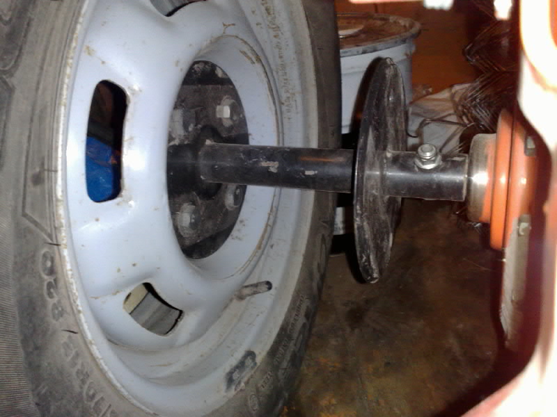

Акондр а можно показать поподробнее узел большой шестерни, а то непонятно
Привет всем, мученикам долбанного культиватора...
Давненько не заходил, вечером постараюсь выделить время чтоб снять редуктор с культиватора и сделать подробный фото отчёт с эскизами...
P.S. Два сезона с дисками окучивал на нём, ни каких проблем. Только нюансы не связанные с ним: после прохода борозды сложновато разворачиваться на следующую борозду, надо сделать чтоб одно колесо имело свободный ход на один оборот. А пока даю газу и с пробуксовкой разворачиваюсь, (Да..., я же поставил ручку управления газом, как на катере) или заезжаю через борозду на следующую...
Да и с задним ходом надо что то придумать, не хватает его иногда. Из за того что не нашел ведущую звёздочку от двигателя мопеда Д6. Поставил заднюю от велосипеда а она мешает установке шестерне задней передачи...
А для культивирования снимаю звёздочки редуктора, ставлю шкив диаметром 70 на два ремня и погнал...
sorik Ну да, всё до боли знакомо. Я с этого начинал... Там всё замечательно за исключением шкив на двигателе слишком мал. Под маленький шкив надо ставить специальный ремень с внутренними зубцами. Иначе ремень быстро выгорает. Вот и решил лучше поставить цепь с маленькой звёздочкой, чтоб не покупать постоянно ремни, из за маленького шкива...
К стати там и эскиз редуктора есть, мой аналогичен, за исключением большой шкив заменён на звёздочку и подшипник, какой под руку попался, №204
В смысле...? Классно окучивает, с прямыми дисками от сеялки.
В #30 посте этой темы есть фотка моего культиватора с дисками для окучивания, на зимней резине.
