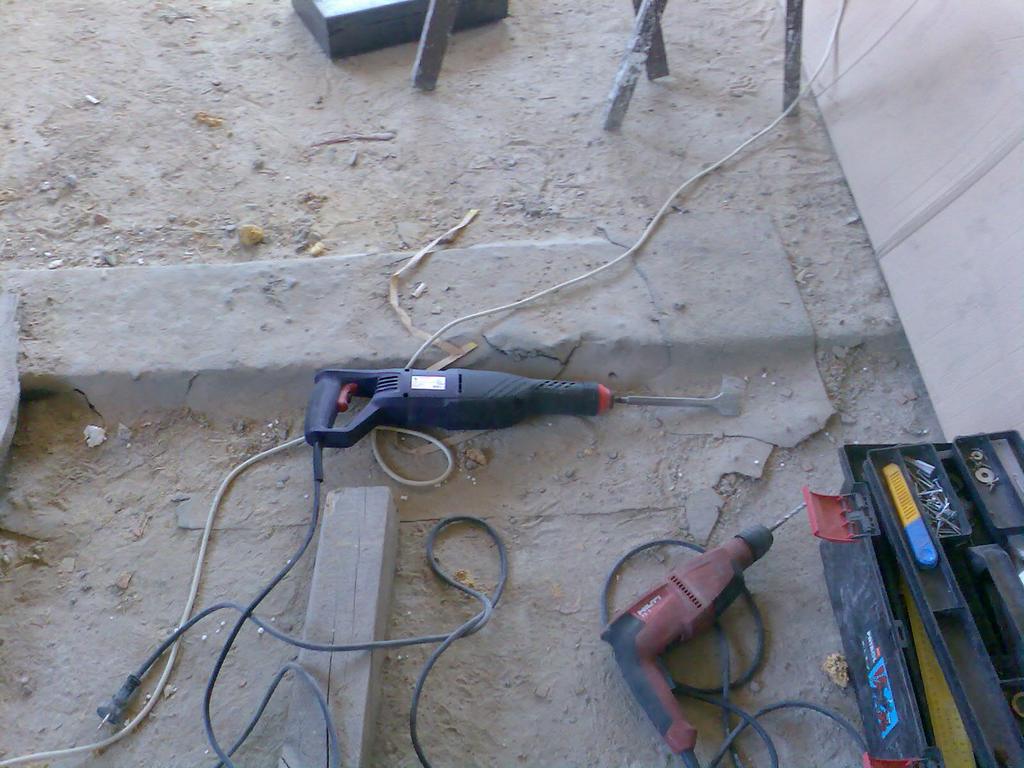

Жду помощи! Решил отказаться от спарки и взять 500 й макиту! В сервисном центре сказали что спарки почти не ремонтно пригоден...
Вопрос такой -какие нагрузки допустимы на плюсовый отбойник ? я смогу им снять стяжку в ванной например ? Или бетонные плинтуса срубить ?

Так-же, как и этот 500ый, только работать будут двое и вдвое больше наковыряют. У 500го удар всего 2.8Дж - ну какой с ним демонтаж, в самом-то деле. Курам на смех.

максовый вам надо. слабым плюсом не наковыряешь ,а у сильного только успевай стволы менять . А у максового и удар посерьезней и покрепче будет

У него в описании указано какой - штукатурка и плитка. Удобный и легкий девайс для отделки. И это все-таки чистый отбойник, 2450 ему сольет.

Всё перечёркивает удар 2,8Дж - для отбойника это просто несерьёзно. Спарки со своими ТХ в этом плане явно предпочтительнее, но нет никаких данных и цена явно завышена. Тысяч за 5 его можно взять, но не больше.
Я бы подумал на тему проверенного временем мощного плюсового перфа, типа DW 25404 (11тыс. р) или аналогичного. Получим хороший удар для производительного проведения заявленных работ, приличный моторесурс и универсальность перфоратора, которым можно не только долбить. Тем более денег у этой шарашкиной конторы в обрез.

Нифига не сгорит. При долбёжке нагрузка на движок в разы меньше, чем при бурении. У меня Макита 3000 с 2007 года пахала и только недавно сдохла. Внешне уже как кусок дерьма. Стволы, щётки меняли, потом просто как отбойник гоняли - рекомендую короче
