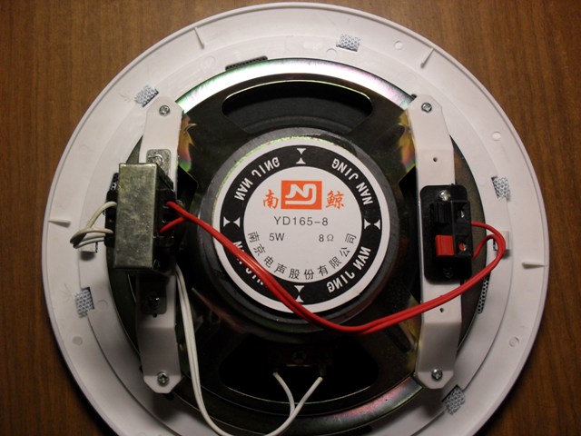

Конишуа форумчане! История такая: В не большом торговом зале я делал эл.проводку, зделал 4 вывода на данамики, последовательно потомушо клиент хотел 1 потом 2 потом вааще захотел 4шт. переделывать 2-2 поздно было. Короче привёз он сёня из китая встраеваемые, круглые колонки(они пока у мя дома лежат), пробовал к центру цеплять 1 динамик, ни хрена не играет, потом глядь а он 8Ом - 5Вт, а у центра на колонке 4Ом - 110Вт. Как это понимать и шо вообще происходит и как это должно быть на самом деле? п.с Я с акустикой не дружу, меня считай (заставили) ей занятся. А ищё заставляют камерами наблюдения занятся, я пока упираюсь как могу.

такого клиента нужно ласково убеждать что он тормоз и его "я хочу" иногда не срабатывает в силу непреодолимых обстоятельств ))) или это дорого может стоить. 2sovitalik последовательно вы не могли развести провода на динамики, надо знать как вы соединяли и не было ли на других отводах КЗ. Динамик должен был играть на минимальной громкости.
2sovitalik Нужно купить нормальный трансляционный усилитель с выходом 120 вольт и не мудрить. Если он будет на 1 кВт, повесите на него параллельно 200 5-ваттных динамиков, или один.

Знакомый электроник, сегодня сказал, что эти 4 динамика, подключит в лёгкую от центра. Выкинит трансы и по какой то "хитрой" схеме всё подцепит. Грит только в громкости немного потеряем и всё. Такое возможно? В теме ни кто словом не обмолвился о такой возможности.
1 кабель медь 2-0.75кв. общая длинна 20м. по длинне кабеля 4 динамика примерно на равном растоянии друг от друга находятся, 3шт. в стене ГКЛ, 1шт в потолке. К стати ни чё что в стене расположил?
чтоб просто было слышно и не спалить динамики:
два белых проводочка, которые идут от трансформатора на динамике к самому динамику - откусываем, затем все динамики включаете последовательно - тоесть - один проводок (тот белый который Вы откусите) к выходу усилителя - второй на следующий динамик - с него также второй проводок к след динамику и т.д. - с последнего динамика проводок к усилителю. - если коротко - включите все динамики последовательно без трансформатора

если будет тихо звучать, то надо будет включить так: половину динамиков последовательно друг за другом и вторую половину также, а потом эти обе половинки подключить к усилителю параллельно...
для этого автору надо добавить жилку между первым и вторым динамиком... (и желательно соблюсти фазировку...
Вам же стерео не надо..
Всё таки что криминального в установке динамиков в стену? Учитываем что это всего лиж торговый зал, а не домашний кинотеатр и ночной клуб.
Посчитал для вас, если соединить последовательно, то будет подведена к четырём вашим динамикам мощность 13,75 Вт, что немного меньше 20 ватт. Пользуйтесь! Как видите, громко не будет.
