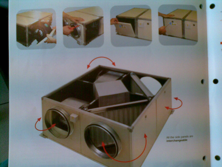

В этом году в России и Беларуси на рынок начали поставляться мембранные рекуператоры Ecoluxe с тройным теплообменником, у которых гарантированная морозоустойчивость до -35С и которые работают без электрического, водяного или какого еще догрева показывая минимальную эффективность рекуперации от 84% и выше. Влагу они возвращают до 80%. Модели сейчас доступны с производительностью от 200 до 3400 кубов.
Сайт:
ну или
или
кому что больше понравится.. Там есть подробные характеристики рекуператоров.
Для таких ситуаций, как описанная вами выше с офисом в Москве, в котором нет электричества для догрева воздуха и созданы эти рекуператоры, которые теряют только 16% тепла в самых суровых условиях и в которых электричество потребляется только для работы двух EC-вентиляторов от EBM-PAPST.
Цены на небольшие модели конечно, не ахти, но это производительность по кубам небольшая, а по габаритам и самое главное площади теплообмена впереди планеты будут). В мощных моделях, экономия тепла такая что окупаться могут за один сезон, если с электродогревом сравнивать конкурентов.
Если в модели AirLASKA R-400L или A-500 площадь двух теплообменников = 8,57 м.кв., то в Ecoluxe EC-550V3 она составляет 16,19 м.кв.!
