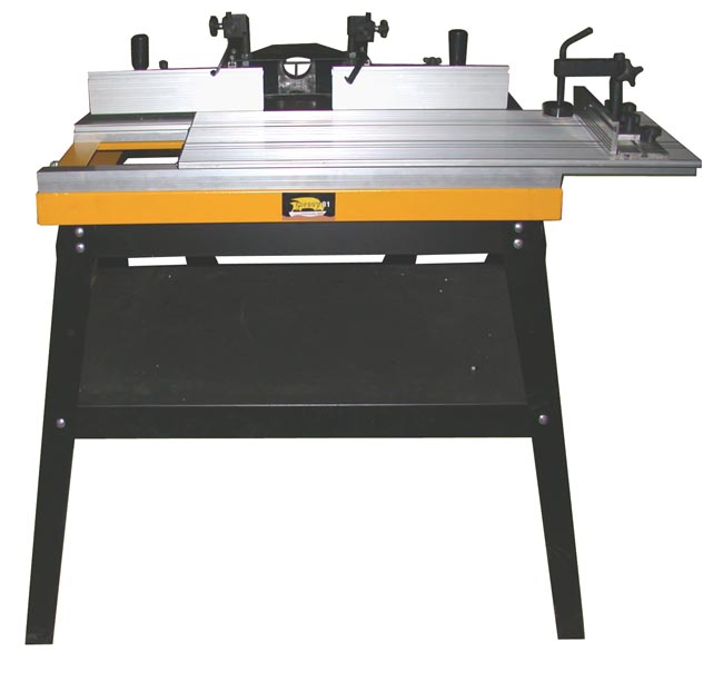

я вы включил в возможные варианты Корвет 81

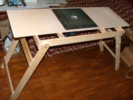

а если достаточно простого , то можно и самому слепить
конструкций предостаточно

Корвет 81 разве не стационарный?
все зависит от конструкции опоры
сделаешь ноги как у конструкции на нижней фотке и будет складной.

Посмотрите цену корвета-81 (12724р оптовая)
даже корвет-80 вполне достаточно

Так это смотря для чего.
Т.е. смотря какой
alex_k написал :
Т.е. смотря какой объем работ и частота использования.
Все же 80 модель стоит 3200 руб в розницу а 81 - 22000 руб.
Поэтому считаю что 81 модель для небольшой мастерской или цеха при постоянном использовании.

Когда делаешь сам, то сам и решаешь - складной/стационарный, побольше/поменьше, покрепче/пожиже :-), полегче/тяжелей и т.п.
Хозяин-барин. Да и дешевле на порядок + практика в работе, хоть с тем же фрезером.

вот и мне кажется
что можно насобирать удачных решений
и сделать не хуже
и вот этот вариант для полной коллекции

ИМХО фрезерный стол лучше делать самому, под свои потребности. Причем для начала можно сделать простейший стол, описанный в книге "Сделай это сам", фото можно посмотреть здесь (ближе к концу страницы). А уже потом, по мере наколения опыта, сдлать что-то более сложное и удобное.
