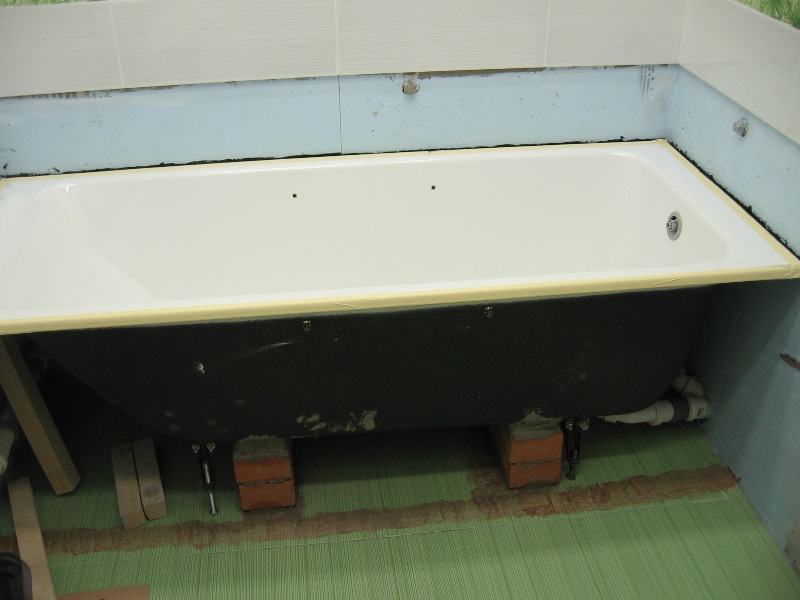

я вот тут очень приблизительную картину с задачей нарисовал.
ИМХО, два варианта:
BV написал :
с двух сторон от ноги - пару анкеров - в них болты, чтобы торчали на пару см. И положить вокруг ноги конус хорошего пескобетона (лучше анкеровочной смеси). Можно еще с плитки глазурь болгаркой содрать, чтобы прилип получше.
  1. Если получится открутить ножки с ванной - пластину стальную - толще-лучше. В ней три отверстия в линию - центральное - под опору ножки, сбоку под болты с анкерами.
  2. болт ножки меняем на шпильку с такой же резьбой - анкер в пол, шпильку в анкер, на шпильку пару гаек (вторая контровочная) одеваем ванну (вот это тяжело и непросто) и еще пару гаек.
Взять две шайбы потолще,сварить в виде "восьмерки",обжать гайками на ножке и анкерном болте.
2Самострой Вот моё ноу-хау:
Под болты подкладываю усиленные шайбы с внутренним отверстием чуть меньше шляпки. Получается что болт как на шарнире! Выставляю уровень и приклеиваю на момент монтаж шайбы и болты вместе сними. А к стене силиконом и придвинуть пока не засохло.
Но с кирпичами лучше конечно. Отрегулировал по высоте. Просиликонил ванну к стене. Выложил кирпичи.

Подскажите пожалуйста, где все-таки такую штуку купить-то можно? В сантехмагазинах? На стройрынках? Как она называется? Может у вас и что-то наподобие фотки найдется?
Как называется не знаю.Где купить-также.Фотки-вот они.Остались от какого то комплекта.Проще сделать,чем искать.Отбортовка в принципе не нужна.Но если просиликоните ванну к стене,то выдержит любой вес,которым только сможете нагрузить ванну

Самострой написал :
Елки, только сейчас сообразил, что ни до одной из двух ножек, которые у стены, я не доберусь, если ванную не двигать! Вот ведь засада!!
Кстати говоря-в комплекте идут только две пластины для крепления ножек ванны.Недоступные крепить и не надо.И этих хватит.

Созрел у меня в голове такой план:
  1. С помощью оцинкованных пластин (3 мм) (см. фото1) прикрепить к полу две, три или четыре ножки. Как получится. Это должно зафиксировать ванную.
  2. Площадку, указанную на фото2, будет занимать небольшая стиральная машина. Так что большое пространство под краем ванной все равно использовать в дальнейшем в повседневной жизнедеятельности не удастся. Поэтому -
    3.Поэтому пространство "А", либо "А"+"В" показанное на фото 3, думаю запенить монтажной пеной. Это должно дополнительно дополнительно зафиксировать ванную, лишив ее возможности совершать даже микроколебания.
Фото 4 и 5 - ножки ванной.
Покритикуйте

Купите шпильки, просверлите в полу дырки, замените комплектные болты на них, и забетонируйте шпильки в дырках.
Или в зоне А выложите два кирпичных столбика под углы ванны....

Да шпильки - это хорошо конечно. Да только геморрою не оберешься, мне кажется! Если не поставить ванную на один из боков, то не получиться засверлить нормальные дырки по шпильки для передних (ближних к открытому краю) ножек. Ну, там габариты такие, как ванную не двигай - не получится. Поэтому пластинами и хочу крепить, под анкера-то отверстий можно и под углом насверлить.

На мой взгляд проще забетонировать шпильки анкеровочным раствором и приклеить ванну по периметру MS полимером.
Подложил под торец ванны кусок доски или фанеры и поставил на попа - вот и вся недолга.
Но все равно надо заделывать стык торца ванны со стеной слева - вот там бы стеночка из пеноблоков была-бы кстати. Или уголок какой к стене приворачивать.

Стены делал и клал плитку один слегка криворукий товарищ. В результате получились некоторые несостыковки (смотри рисунок). Вряд ли здесь полимер чем-то помочь сможет. Или все равно сможет?

Моё мнение - пространство под ванной должно все же провериваться - может быть небольшая течь...
Самострой написал :
сантиметр - много
ИМХО, я бы пристрелил к стене по периметру ванны уголок - и на него бы уже думал как положить борт ванны.
Почитайте темы - как крепят стальные или акриловые ванны по краю...

Разумеется я так бы и сделал. Только стены из ГВЛ...
Значит буду и шпильки и анкеровочную смесь вокруг ножек и кирпичи.
Про уголок все же подумайте - чтобы заделка шва не проваливалась где большой зазор
