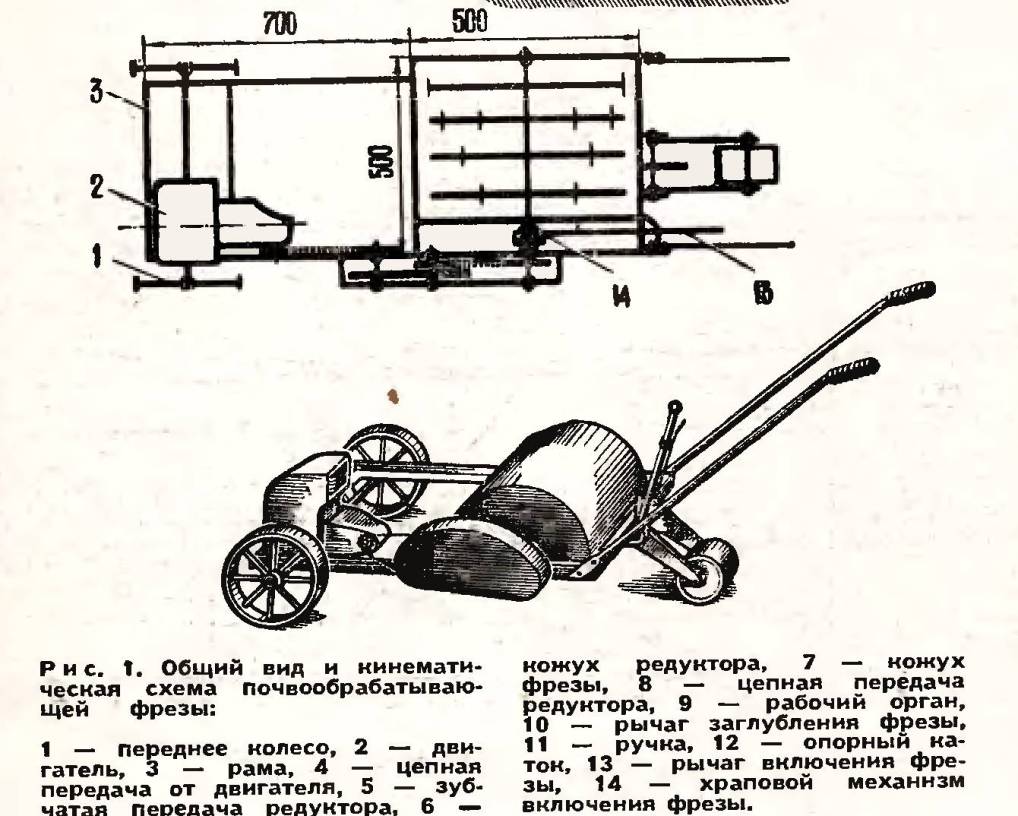

Интересная познавательная про общее устройство мотоблоков и мини-тракторов
Цитата из статьи:"На мотоблоке «Хонда F600» вращающий момент от двигателя передается с помощью клиноременной передачи двухручьевыми шкивами разного диаметра, обеспечивающими удвоение числа передач. Шкивы жестко закреплены на первичном валу коробки передач. Трансмиссия мотоблока обеспечивает шесть передач переднего и две —заднего хода. Переключение передач производится с помощью скользящих шестерен 6 (кареток). Для облегчения поворота применяется механизм принудительного поворота, позволяющий отключать при повороте отстающее колесо. Передача на ведущие колеса осуществляется с помощью двух цепных передач, отдельно на каждое колесо. Отключение колес осуществляется с помощью скользящих шестерен, расположенных на валу."
Кинематические схемы трансмиссии мотоблоков «Хонда F400» (а) и «Хонда Р600» (б)

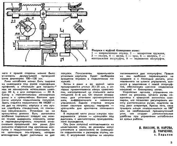

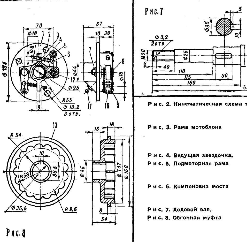

Узлы системы разблокирования колес тяжёлых мотоблоков Zirka
Способ действия системы разблокирования :
правая(левая) шестерня при выходе из зацепления с центральной, остается в зацеплении с шестерней промвала. В свою очередь шестерня промвала находится в постоянном зацеплении с шестерней полуоси. Следовательно правая(левая)шестерня блокиратора продолжит вращаться. Следовательно угловая скорость последней отличается от центральной на такую величину, что зубья не разрушаются.
Переделал разблокираторы полуосей на более удобных в управлении,
привод гусениц оборудовал двумя муфтами
шарикового тира,которые позволяет отключить и соединить привод без остановки мотоблока.
тем же самым расширил и колею до 60 см.,
была 55 см.
P.S.на базе зубчатых полумуфт с трудом удавалось отключить полуоси даже останавив мотоблок и
подкачивая его вперёд-назад.
