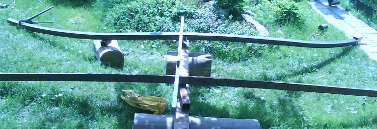

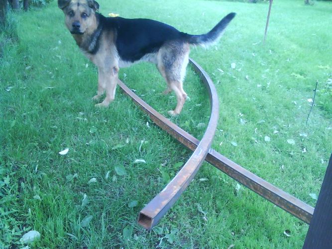

А вот что получается с мостиком:
Еще фотка

Может быть вырезать полосы из 15-мм фанеры? На одно перило одну сверху, две по бокам. Соответственно придастся нужная трёхмерная кривизна, если склеить три таких коромысла буквой " П "
flapp написал :
Да, действительно простой вариант. Я и деревяшку даже так могу изогнуть. Буду пробовать.
