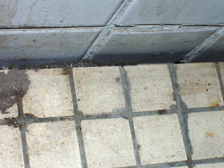

А с плиткой тоже сложности. Всю старую я не отобью, две трети её держится намертво, а клей повышенной фиксации Плитонит С хрена где купишь в розницу 1 мешок. И ПЛИТОНИТ В максислой та же картина, отсутствует в продаже. Оптом пожалуйста, от одного жд вагона, все эти фирмы заточены на работу с крупными застройщиками или бригадами.
Придется обходиться тем что есть в магазине. Это ширпотребные Юнис гранит, либо Ивсил Гранит. И кто его знает как они пристанут к старой керамической плитке, хоть она и без глазури. И что еще хуже на обоих максимальный слой указан 10 мм, а у меня, местами(где отбиты плитки) слой будет 15 мм и выше. Чем мне это грозит? Я так понимаю усадка клея или он не застынет очень долго.

На Плитоните весь свет не сошелся. Читайте форум .... Есть Леруа, где можно Церезит купить и тд... В конце концов инет и яндекс....
С керамогранитом хорошо липнет клей с добавленным эластификатором.
Старую плитку очистить, промыть щелочью, если получится слегка зашершавить.
Впадины от плитки сравнять тем же клеем в уровень плитки (как правило это допускает производитель) через день два класть плитку - зубчатый шпатель, клей на плитку и на основу чтобы не было пустот. При твердении выравнивания - накрыть пленкой и увлажнять, для плитки тоже слегка в швы увлажнять - ЖАРА если дать уйти влаги, цемент может высохнуть, но не успеть схватиться.
Эластификатор в клее даёт повышенную адгезию к керамограниту, уменьшение водопоглощения и следовательно улучшение морозостойкости.

Как раз сейчас работаю ЮНИС Гранитом, кладу керамогранит дома. Весьма липкий. По ощущениям, к старой шершавой плитке пристанет - не отдерешь. Клеем я вполне доволен.
Схватывается за сутки, а прочность будет набирать несколько недель, я думаю. Это же в принципе обычный цементный раствор. Где у вас больше 10 мм - положите первый слой 5-10 мм, через полдня сделайте насечки ребром шпателя. накройте пленкой и увлажняйте. Дайте ему постоять несколько дней, а потом уже клейте керамогранит.

"Юнисом- гранитом" приклеил у родителей 20 метров керамогранита. Клей произвел хорошее впечатление, очень липкий, но там был слой чуток меньше 10 мм, и опять же это квартира с ровной температурой.

Просто вымыл старую плитку несколько раз почти кипятком с содой, потом крупной шкуркой продрал, еще вымыл.

Принцип борьбы с дождями и низкими температурами - отсутствие пустот и минимальное влагопоглощение материалов.
Насчет клея - посмотрите что-нибудь из быстрых клеев, но для улицы. Желательно, в который можно добавлять эластификатор - полезно и для перепадов температуры, и для снижения влагопоглощения и для увеличения адгезии к НЕВПИТЫВАЮЩЕМУ керамограниту.
Не получается, особо когда глянул сколько стоит в рознице рекомендованный вами Ceresit CM 17. А если им еще и замазывать проплешины от старой отбитой плитки, то нужно будет пожалуй и два мешка. У меня керамогранит стоит дешевле чем мешок такого клея
А обычным раствором замазать проплешины никак нельзя? С тем же укрыванием пленкой и увлажнением, и не в такую жару конечно?
А сверху уже клеить на обычный клей для КГ по адекватной цене.

Швы 3 мм. А достаточна ли водостойкость и износостойкость плиточного клея, чтобы оставлять его в швах? Может быть замазать потом, но не затиркой, а чистым цементом?
BV написал :
Хорошо, к клею Юнис Гранит керамогранит хорошо липнет или нет? Ваше мнение на этот счет? В квартир у моих родителей он хорошо прилип на этом клее. В нем есть эластификатор? Или такими делами нас только тысячерублевый Церезит балует?
Насчет плитки, я так и подумал что она лежит прямо на бетоне. Да и какой бы плиточник стал бы выкладывать все балконы такой мелкой плиточкой.
Плохо только что под той что отлетела, бетон основательно разрушился, вплоть до распада арматуры. Придется труху карбонизированную отбивать перфом или зубилом.
