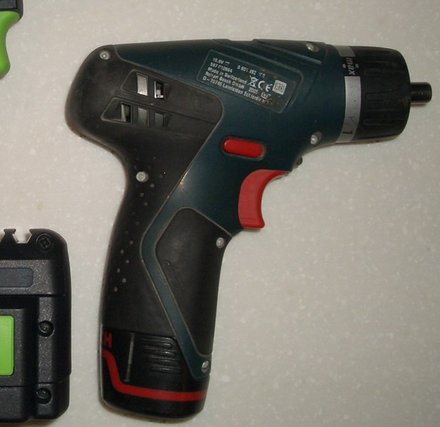

Не торопитесь! Теме - суток нет. То что вы выбрали - "мутант" который перерос отвёртки и не дорос до полноценного шуруповёрта. Имея на "борту" 4шур-та один из которых - Bosch GSR фото которого привёл кухонщик в 15м посте. На стройке я использую самый мощный - Hilti SF151. Большая вольтажность даёт: мощность - шур-т меньше "проседает" под нагрузкой, что даёт возможность быстрее (как правило на второй скорости) завинчивать крепёж, большую энергоёмкость, из опыта работы с ГКЛ на проф. уровне - 12V АКБ заряжается пару раз, 18V хватает на весь день.
Почему я отдаю свой голос за Бошика 10,8.
Насколько я понимаю, предстоящий строительный проект не предполагает жестких сроков исполнения и, соответственно, потогонных режимов работы с инструментом, когда за секунды, потраченные на перещелкивание аккумулятора можно успеть получить по спине арматуриной от зверюги-надсмотрщика? Т.е. совершенно не критична разница в скорости, которую при заворачивании самореза обеспечит этот пистоль по сравнению с Хилти или Протулом.
Технических возможностей для успешного и комфортного выполнения озвученных задач у него вполне достаточно, а по сравнению с конкурентом - аналогом от Макиты, есть одно грандиозное преимущество - под его аккумуляторы можно докупить тушки из существующей бошевской 10,8 линейки - GOP, GWI, GDR, да еще и фонарик в придачу (наверняка, скоро линейка еще чем-нибудь вкусным пополнится), собрав относительно занедорого дивный набор дачника-рукодельника
