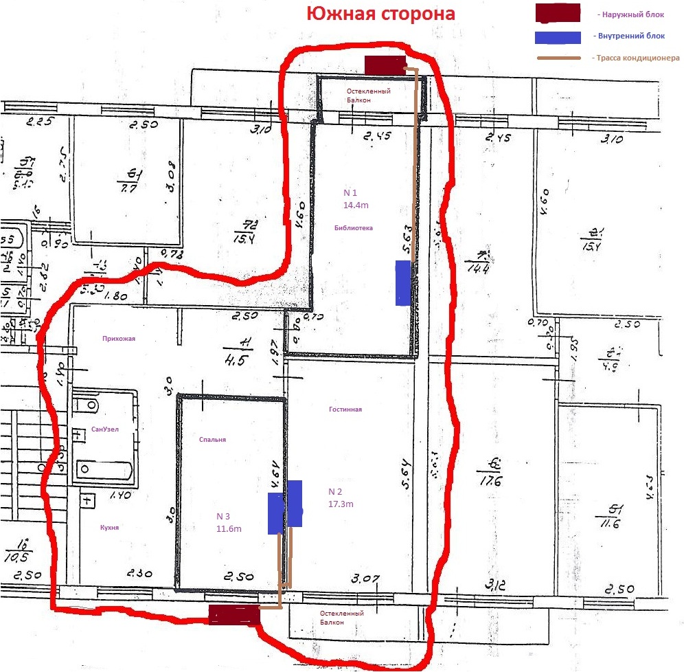

Доброго дня.
Сразу оговорюсь что я не дилер, не продаю и не устанавливаю системы кондиционирования. Про кондиционеры лиш знаю то как они выглядят и немного представляю принцип работы. Следующий план это мое дилетантское представление о том как бы сделать воздух в своей 3х комнатной квартире пригодным к жизни в виду отсутствия в проекте вентиляции жилых помещений.
Дано:
Панельный 9и этажный дом постройки 80х
7 этаж
Три комнаты (два взрослых человека, один стационарный компьютер в библиотеке и домашнй кинотеатр в комнате 2)
Надо:
Вентиляция (не через открытые окна)
Охлаждение\Нагрев
Очистка воздуха (домашние животные в виде сволочного лохматого кота)
поддержание влажности (зимой трескается кожа на руках)
Низкая шумность приборов
Низкое энерго-потребление (инвертор)
Рассматривается несколько вариантов:
Мультисистема с двумя внутренними блоками на северной стороне и отдельная сплит система на Южной стороне
Недостатки:
а. Невозможность установки внешнего блока на остекление балкона комнаты 1 (непонятен вид кронштейна к полу балкона).
б. Стоимость
Мультисистема с тремя внутренними блоками
Недостатки:
а. надежность системы зависит от одного внешнего блока.
б. длинная трасса до блока в комнате 1 (проблема с дренажем)
Отдельные сплит системы в каждой комнате.
Недостатки:
б. Хотелось бы ограничиться одним блоком под окном в комнате 3.
Ввиду наличия системы приточной вентиляции всего лишь у двух производителей (может просто не нашел больше) рассматривается оборудование Daikin и Haier.
Вариант 1 Daikin.
Комната 1 - Daikin Ururu Sarara FTXR28E/RXR28E () 3.6кВт по холоду (меньше нету) ~2000Евро.
Комнаты 2 и 3. Мультисистема Daikin 2MXS50G (наружный блок) () 5кВт по холоду 2370 Евро. Плюс два внутренних блока (без подмеса внешнего воздуха что плохо) Daikin FTXE25B () 3кВт по холоду 500Евро * 2 = 1000Евро.
Итого ~5300 евро.
Вариант 2 Daikin.
Daikin 3MXS52E () 6.8кВт по холоду 2600Евро. Плюс три внутренних блока (без подмеса внешнего воздуха что плохо) Daikin FTXE25B () 3кВт по холоду 500Евро * 3 = 1500Евро.
Итого 4100 евро.
Вариант 1 Haier.
Комната 1. HSU-09H03/U(DBPZXF) () 58тыс руб.
Комнаты 2 и 3. Мультисистема H2SM-18HC03 () 3.6кВт по холоду 58тыс руб. По внутренним блокам не понял ибо не нашел отдельно их. Как я понимаю система приточки отделена от внешнего блока и как следствие может быть использована в составе мультисистемы.
Одним словом требуется грамотная консультация по выбору оборудования и его монтажу.

Сергей, у вас очень высокие требования к одному прибору. Не думали о нескольких? Кондиционер+вентустановка+очиститель+увлажнитель? Или, хотя бы, кота кремом для эпиляции обработать...
Ну где же вам Ururu Sarara FTXR28E/RXR28E зимой возьмет 10-12 литров влаги в сутки для вашей квартиры? А какой воздух подаст вам HSU-09H03/U(DBPZXF) при минус 15-20 градусов наружной температуры? Замерзнет его моторчик...
Не опасайтесь разнообразия приборов. Функциональнее будет ). Ставьте три отдельных сплит-системы, собирайте на балконе приточную вентустановку (если отделка не сделана) или ставьте портативные приточки, коту в комнату - воздухоочиститель, в каждую комнату - по увлажнителю. Будет громоздко, зато безпроблемно.

Согласен подностью. Я думал про несколько приборов ибо кондей должен охлаждать, очиститель чистить а кот гадить - такова природа вещей ;-)
Но, как я уже писал, приточная вент установка громоздка и дорога + монтаж ее (разводка) это целое дело. Хотя я трудно себе это представляю. Может быть посоветуете какой то конкретный вариант от которого можно отталкиваться?
Фильтр воздуха будет в любом случае и это будет daikin. Читал отчет пользователя о нем тут на сайте и с тех пор решил его купить когда ремонт будет закончен (еще даже нет дизайн проэкта).
В этой теме я беспокою общественность из за того что в моем городе я обращался в несколько фирм по вентиляции и кондиционированию и понял что они больше заняты продажей "носков на базаре" чем грамотной разработкой проэкта.

А как вариант в качестве приточной установки - VL-100U-E Lossney от Мицубиси (такой увы у Дайкина нет) Отзывы по ней здесь как-то проскакивали, поищите. А далее, по Вашему списку - кондиционеры Дайкин, очиститель воздуха Дайкин и т.д. Короче, схема которую описал 2PolyTrade - все раздельно

PolyTrade написал :
Вот здесь гляньте
Отлично сделано! Спасибо за информацию! Только я боюсь, что такую штуку, вот так "с ходу с лету" поставить неполучиться. Все же нужен хотя бы какой то предварительный расчет.
Особенно у меня вопрос по эксплуатации этого устройства зимой. Как Вы думаете там люди просто включают подогрев воздуха и уходят спать (на работу)? Не ужели никакой автоматики не стоит? а пожарная безопасность?

PolyTrade написал :
Вот здесь гляньте. У Вас получится менее затратно.
МногоУважаемый 2PolyTrade сразу приношу Вам извинение (а то Вы же обижаетесь что Вас поправляют) что снова лезу. Но не хочется чтобы человек повторял ошибки других. Тем более что Вы уже второй раз выкладываете эти фото не обращая внимание на недочеты. Их немного
Решетки, примененные товарищем по ссылке предназачены для установки на стену а не на потолок. Я его прекрасно понимаю, у него было два варианта - либо других не было либо "эти дешевле". Но главное то что применение их не правильное и он это понял уже потом, потому что обратите внимание - ламели на решетка направлены в сторону стены, чтобы по черепушке воздух не гладил
Для потолка есть свои решетки. А также есть диффузоры (пластмассовые, металлические, деревянные и т.д.).
Вентилятор, при таком малом разбеге между элементами и вертикальном расположении установки, ставится до калорифера. Опять таки "бьются два зайца"
между фильтром и нагревателем есть "прокладка" в виде вентилятора и
подшипники вента служат по-дольше (лучше в холоде им работать чем в жаре)
Но все равно, между элементами надо делать гильзу, пусть и минимальную
А так, согласен с Вами - все красиво получилось.

А вот про водяной нагреватель забудьте, наживете кучу проблем. Начиная с того что по закону добавлять нагрузку (и немалую) в систему отопления жилого дома нельзя. Конечно если Вам не "все по-барабану и делаю все что хочу а на остальных мне глубоко ....." И заканчивая тем что регулирование этой воды тяжелое, автоматика на ней чаще не работает чем работает, потому что это вода предназначена для отопления и у нее реально другие параметры от той что используют для вентиляции. Лучше не вестись на все эти Кулибничества, проходили, сплошная проблема.

Извините, а какое бы Вы предложили решение? Мне кажется что я дал достаточно много информации в головном посте включая план квартиры и описал что нужно.
Что касается вентиляции и то что Вы не хотите прокладывать воздуховоды
Ким написал :
Если с воздуховодами - то ставил бы чисто приточку и притом в корпусе. По производителю - любую, лишь бы была максимально не шумная. На Ваше усмотрение вместо приточки можно поставить рекуператор. Но это увеличит количество воздуховодов (их сеть). Лучше считается ротор - больший кпд ему пишут. Опять же по производителям. Самый распространенный - Sistem Air, считается самым лучшим Swegon Gold, если не ошибаюсь, финны делают. А так сейчас производителей хватает - купили ротор, коробку собрали - получился рекуператор. И неплохие установки получаются.
Что касается кондиционирования - если Вас Дайкин устраивает то это вполне нормальный выбор. И Именно настенники. А что касается сплиты или мульти-, то это отдельный разговор. Я бы в крайнем случае в этой ценовой категории предложил Mitsubishi Electric и Hitachi инвертора. Из "тех что подешевле" - Tadiran, работает нормально

... схема которую описал 2PolyTrade - все раздельно
Увлажнители - только бытовая серия. Хотя я не знаю как качество у Вас водопроводной воды, иначе можно было бы применить и полупромышленную серию. Финансово конечно выигрывает бытовая серия и на много, но в практичности - полупромышленная. Если продолжать далее техническую сторону - уйдем от темы
Повторяюсь, увлажнители - только бытовая серия. Очиститель воздуха - из такой же бытовой серии, что нибудь из серии крутящихся дисков с омывом в воде. Именно по производителям - не скажу, испытано не много но понял одно, что они справляются со своей задачей и у Всех есть свои мелкие недостатки с которыми надо просто мириться.
Так что где то так-с в разброс уже Вам и писал-то
А все остальное читайте ниже черты
ПС Если Вам надо реально по моделям - напишите, могу и предложение сразу нарисовать.
