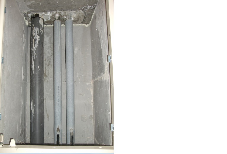

Нужно повесить водонагреватель 80 л. в нишу. Трудность в том, что вдоль всей задней стены ниши идут толстые трубы и на стандартный крепеж (крючки с дюбелем-"бабочкой") водонагреватель повесить на заднюю стену не удастся (да и на любой другой, видимо, тоже).
Купил стальной уголок 5 см. шириной и кронштейны. Эти кронштейны можно закрепить к стенам ниши и на них на болтах закрепить уголок. Получатся две полоски уголка (для верхних точек подвеса водонагревателя и для нижних) перед трубами. И вот теперь вопрос - как на этот уголок прикрепить водонагреватель?

Стены ниши сделаны из гипсоблоков Knauf для санузлов. Верх ниши, куда и надо повесить водонагреватель, выглядит так:
Вдоль задней стены трубы (расстояние от стены около 10 см. без учета толщины этих труб), а снизу трубы вдоль всех трех сторон ниши (и вертикальные опоры в пол поставить некуда, они будут мешать). Снаружи ниша закрывается дверкой (и опереть как у Burrdozel не получится).

Ваша конструкция довольно надежна, но учитывайте хрупкость гипсоблоков. Если использовать дюбеля с высокой степенью распирания, и сделать отверстия для дюбелей рядом, то гипсоблок треснет. Смотрите на минимальное расстояние между дюбелями!
При необходимости можно взять пластину, прикрутить ее к нагревателю сзади и распределить нагрузку более чем на два кронштейна, сделав например три точки крепления.
Головка болта не сомнет ушки если подложить шайбу усиленную с широким полем. Костыли разворачивать не будет, если их законтрить, например, используя гайку с фланцем.

Если Вы сделаете раму из полосы или уголка, которая стоит на полу, то крепление к стенам нужно будет только для того, чтобы опоры не смещались, то есть нагрузку они нести не будут.
Даже за счет длины стоек рычаг будет такой, что и на пластилине можно укрепить будет
Сделайте две стойки, между ними Ваш уголок, прикрепите стойки к стенам высоко вверху и внизу. Усилия будут совсем другие.
Переверните ваш уголок на 180 градусов- тогда ушки водогрея можно будет притянуть непосредственно к уголку . И резьбы у Вас будет не 3-4 , а 30-40 мм. В общем сверлите уголок насквозь.
