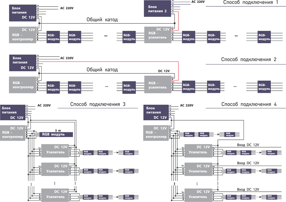

Trizmey, фото паршивое, даже мощностей не видно. Если суммарной достаточно на 3 бобины, то здесь уже схемы проскакивали подключения, тем более если не нужно контроллера, то и усилитель не нужен и всё просто "звездите"

Думаю сделать себе светодиодную подсветку потолка из гипсокартона, периметр длиной 15 метров, получается что 3 ленты по 5 метров надо. Выбор пока что остановил на Из заявленных характеристик Working Current/meter: 1.2A, Output power: 72W /5 Meter. Получается что блок питания должен быть 6А*3 ленты = 18 ампер ну или больше для запаса. Например вот такой А контроллер примерно такой с током 18 ампер. По поводу схемы подключения - думаю все три ленты параллельно подключить. Без всяких усилителей. А теперь вопрос - правильно ли я подобрал блок питания, контроллер и схему подключения.

Где-то читал, что ленты большой длины нельзя запитывать с одного входа.
Вопрос. Надо запитать 14 метров ленты по 14, 4 вт на метр. Трансформатор 250 вт.
Ожно ли запитать с одного конца все 14 м или лучше с двух сторон по 7м?

Лучше не превышать 5м (стандартная катушка), а лучше и эти 5м запитать с обеих сторон, при такой то мощности.
4W на 1m
17m * 4W = 245W при питании 12v
245W / 12V = 20A
По расчетом требуется провод с сечением 1.5мм2 ! (а лучше взять с запасом 1.8)
Вы уверены, что тоненькая ленточка меди дает те самые 1.5мм2 ? Я думаю что нет.
Поэтому ленту обязательно паралелить хорошим толстым проводом. При этом резать ленту не обязательно, просто подпаиваетесь каждые 2-3 метра к контактным площадкам "отводами" от основного провода, и все будет хорошо.
Лента раскладывается на полу, с двух концов подключается к БП, тестером идем по всей ленте и меряем напругу на переходных контактах. Сразу видно, в каком месте падение больше.
