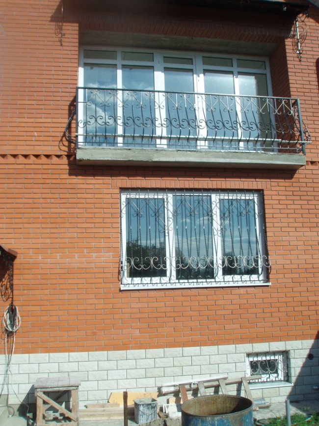

У кого какие мысли,можно ссылки с вариантами отделки
FARAON7575 написал :
У кого какие мысли
..шпаклевать и красить фасадной краской
Палецкий написал :
Клиентов такой вариант не устраивает,рассматривали-белая мозаика,камень,плитка под кирпичи,еще ищут варианты
Эта плита уходит в теплую зону помещения?
Если да, то надо думать не как отделать, а как теплоизолировать
Увидеть бы фасад целиком. А почему их не устраивает балконная плита такого же цвета, как и фасад?

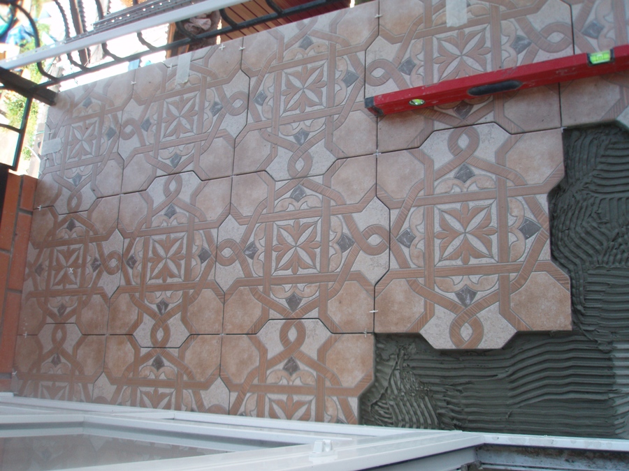

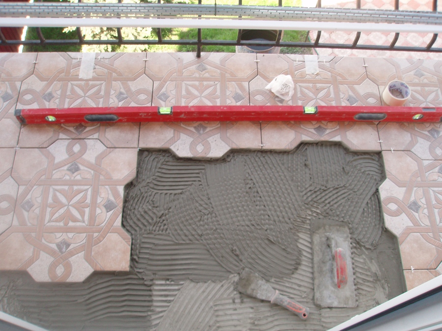

а вот это я не знаю,но вроде сантимов 40 заведено,завтра узнаю у хозяев(в комнате наливайка на 40см,далее фанера),на самом балконе сегодня плитку уложил под маленьким наклоном от стены
А если отделать кованым железом, в одном стиле с ограждением? Предполагаю, сам не встречал ни разу, но думаю смотрелось бы неплохо.
waw0375 написал :
предложу,но я представить это не могу
Наверно по тому же что и белая затирка на черной мозаике
Ну, не знаю-не знаю ИМХО там (торец и низ плиты) только кирпичный цвет канает
Палецкий написал :
говорил то же самое,клиентка по ходу эту плиту выделить хочет,если мозаику только белый цвет рассматривает

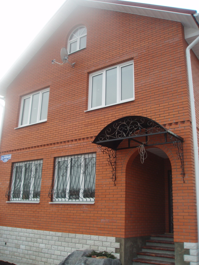

все нормально,вкусу клиентки позавидовать можно,как вам колонки под крышей в мозаике,мне нравится
Зачетные колонки. Правда, еще стены тон не набрали, но с потолком хорошо смотрятся
мне - тоже, хотя эти колонны уже критиковали здесь.... Прикольно
всё в голове (с)
koris65 написал :
потому что "композиции" не видно было,а сейчас вырисовывается

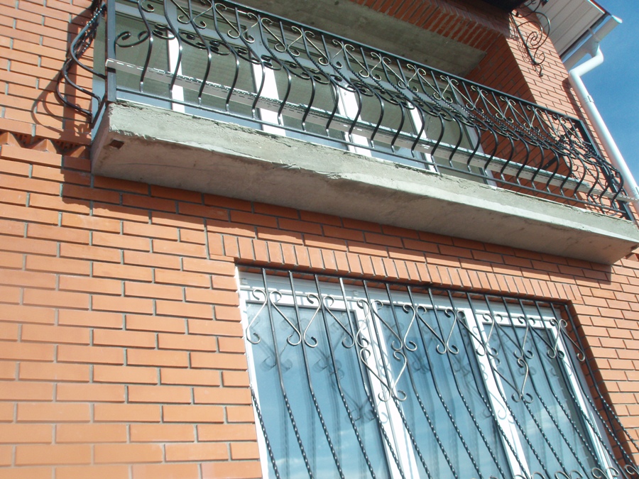

2FARAON7575 Кстати, совсем забыл, там по краю плитки актуальны маленькие отливчики из цветной жести. Был случай: сосед снимал крайний ряд плитки через года три, так как на торце образовались не гарные темносерые потеки с балкона ...после дождей грязь смывает и она там потихоньку растет
