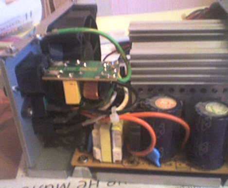

при включени начинает пищать (как стая комаров) блок питания от компьютера. при выключении звук такой, как шарик сдувается: свист слегка затихает. может ли это быть от катушки?
пытаться отремонтировать или выкидывать?
аудиообследованием удалось определить область, из которой исходит писк: возле выключателя.
там есть (жёлтенькая) штучка на подобие катушки. может, она пищит? маркировка LF1250CD00
но может пищать и коробочка, подвешенная кверхтормашками (на плате разъёма сетевой розетки). iale ваша ссылка не показывает.
Это дроссель сетевого фильтра, попробуйте ( соблюдая ТБ и будучи предельно аккуратным ) надавить на эту деталь чем-нибудь, не проводящим ток - пластиковой ручкой, расческой например
послушал ещё раз. подозрение всё больше падает на жёлтенькую коробочку, которая подвешена к разъёму питания. там всего два контакта. завтра попробую её перепаять на проводки и послушать. iale на какую часть давить и что должно получиться?
в этой области две жёлтые коробочки и одна катушка. есть ли смысл заменить эту дефектную деталь, иными словами может ли писк исходить из-за брака одной детали (коробочка и катушка) или какой-то другой элемент может не перекрывать какой-то канал, от чего происходит писк?

выпаял трасформатор: см. фото. четыре вывода. один вывод подключается к 220 через предохранитель, другой - через керамический конденсатор.
как можно проверить его на предмет писка? можно ли подключить напрямую к 220 (оголённым проводам розетки)?

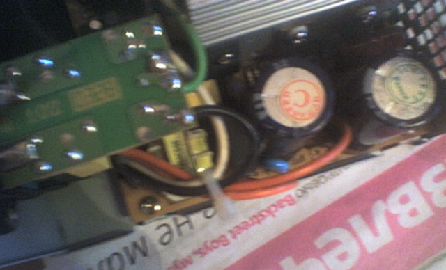

см фото два. ножки элементов платы припаяны в обособленных кружочках. почему это и стоит ли опасать того, что олово замкнёт на соседнюю область: по идее она итак должна контачить, и тестер это показывает. но область-то обособленная...
Это не те дроссели, там разговор про ИП на материнской плате
это сетевой 2-хобмоточный дроссель

2 перемычки вместо обмоток дросселя ( см. маркировку на обратной стороне платы БП ) впаяйте и включите БП. Писк пропал - дроссель выбрасывать или ремонтировать.
перемычки облегчают дело.
судя по раскладке, чтобы не замкнуть фазы, надо перемычки сделать так, как красные линии на фото. соответствует ли это науке?
перемычки поставил. всё равно пищит.
теперь подозрение на крайний маленький трансформатор.
что вообще может быть задействовано в дежурном режиме?
у трансформатора три контакта с одной стороны и три с другой. как его проверять?
стоит ли вообще продолжать?
как видно по фотографии, свистеть, кроме как тарансформаторам, там больше нечему. Чем можно объяснить затухающий свист когда выключаю питание?
