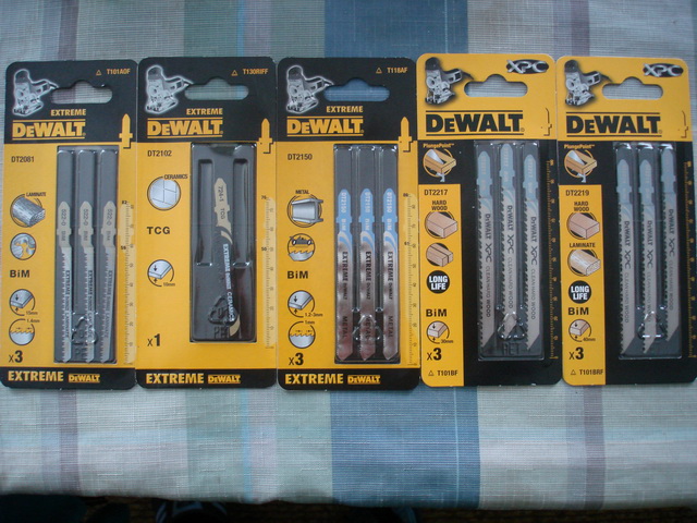

Купил по старому каталогу DeWalt пилки. Какие-то уже сняли с производства, какие-то вышли. технического каталога по инструменту и принадлежностям нет.
В результате приобрел пилки:
DT2150 (T118AF) BiM extreme DeWalt for Metal глубина реза 1,2-3 mm шаг зуба 1 mm
DT2102 TCG (T130RIFF) extreme DeWalt for Ceramics глубина реза 10 mm шаг зуба ====
DT2081 (T101A0F) BiM extreme DeWalt for Laminate глубина реза 15 mm шаг зуба 1,4 mm
DT2217 (T101BF) BiM XPC for Clean Hard Wood глубина реза 30 mm шаг зуба 2,5 mm
DT2219 (T101BRF) BiM XPC for Clean Hard Wood глубина реза 40 mm шаг зуба 2,5 mm
и у меня несколько вопросов:
1) почему у этих пилок два названия, второе в скобках? для лобзиков других марок, типа бош?
2) 4 и 5 пилки почти одинаковые, кроме глубины пропила и...направления зубцов - у 4 пилки они вверх, а у 5 пилки - вниз. Какие пилят чище, то есть какое направление щубцов нужно для идеально чистого пропила в паркетной доске? или вообще какое лезвие в идеале для этого нужно?
3) Подскажите/поделитесь электронным/бумажным каталогом!!!! так как нужна информация, чтобы выбрать и приобрести пилки для различных цеелй, в том числе и по специальным материалам, пластику!

kittenVasily написал :
Просто это аналог пилки по каталогу БОШа
У пятой- обратный зуб,который позиционируется именно для чистого реза с лицевой стороны например ламината.Но мне ,например гораздо удобнее пилить другой-101BF.Так как первую нужно сильно прижимать к заготовке,а то лобзик сильно прыгает- очень неудобно.
№3 и №4 отлично подойдут-особенно если пилить лицевой стороной вниз.
А вообще посмотрите каталог БОШа например,у них есть очень хорошая пилка 308B,308BF для ламината
Vo.V.A. написал :
то есть, задиры все равно остаются? ((= даже чистовыми пилками и на минимальной скорости и с антирасщепляющей вставкой?
Vo.V.A. написал :
технический каталог Боша есть. присмотрюсь. Скажите, а пилки для ламината годятся для паркетной доски? Ведь она толще и массивнее. еще очень понравился комплект пилок Wolfcraft в удобной упаковке, но пока не знаю, где такой можно приобрести.

а пилками для ламината можно пилить паркетную доску или для нее специальные пилки должны быть?
Пилками для ламината можно пилить любую деревяшку/дспшку/двпшку и т.п. с покрытием, а можно и без покрытия. Разница будет просто в скорости реза и пробеге пилки до урны.
Homemaster написал :
ага, ясно. просто думал подобрать наиболее оптимальное лезвие по таким материалам как паркетная доска, половая доска и вагонка. а также для алюминиевых реек и тонкого листового железа.
В общем-то в каталогах бошевских всё довольно подробно и правильно описано, т.е. практически "написаному верить" Чисторезные пилки и прогрессоры с мелким зубом всё это хорошо пилят.
да, по нему и буду выбирать. а теперь и по девольтовскому.
просто, там написано, а хочется услышать мнения от уже пользовавшихся.
Тогда примите совет - купите по пачке всех видов пилок Прогрессор. И ещё Т 301 ВСР и Т 301 СD.
B не надо забывать, что пилки есть пилки Makita, Metabo, Wilpu, Piranha, Hilti, Wolfcraft и т.д..

пилка DT2219 (T101BRF) BiM XPC for Clean Hard Wood глубина реза 40 mm шаг зуба 2,5 mm
у нее зубцы направлены вниз. пилит идеально чисто прямо по лицевой поверхности!
