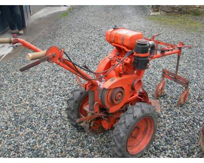

Мне кажется проще. И лучше, но правда я на себя примеряю. Я лет 30 пахал самодельным МБ, тяжелым. Обгонные муфты полноценные, колеса лысые на фото видно. К чему это все, станет сейчас ясно. Потом я сделал шины одеваемые на колеса. Одел как то при пахоте, особого изменения в тяге не заметил. Но при развороте, не используя двигатель (задней нет, потянул назад и сразу разворот) почувствовал как грунтозацепы, впиваясь в грунт, делают нагрузку на руки и пузо очень неприятной. Это с полноценными обгонками, а если бы ось была как просто палка, или площадь сцепления, как у гусениц, то и просто не двигаясь, а на месте развернуть наверное не получилось бы. Именно поэтому я и написал про ходоуменьшители, как вариант уменьшения скорости.Все таки гусеницы хороши при двух фрикционах. Одна сторона стоит, вторая движется вокруг нее. Естественно это только мнение. Фото МБ и металлических шин на колеса внизу.
....Да забыл написать, там же в огороде снял эти шины и больше не одевал их. Правда из 15" сделал колеса на Неву, но так и не попробовл их в работе. Вроде как нет особой необходимости. Но это уже другая тема.
